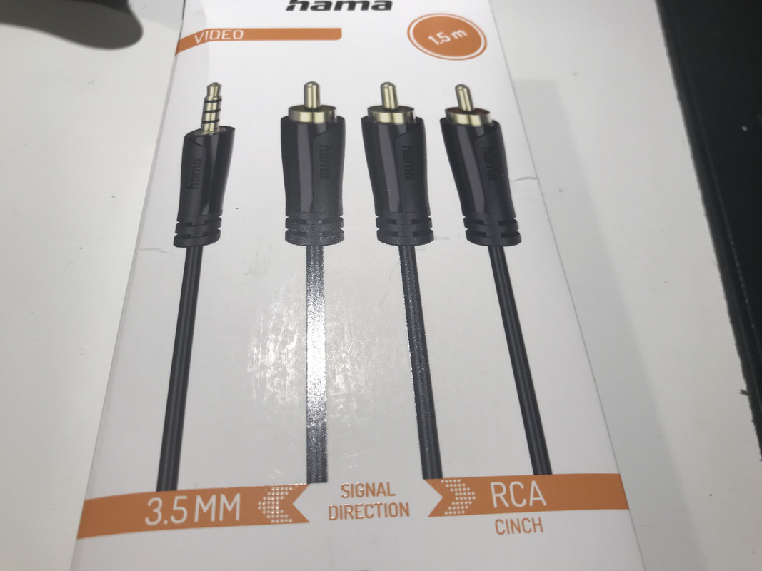

(02.04.2024, 21:13)wdjn schrieb: Hat dein tv tatsächlich nur hdmi Eingänge?
Schau mal nach, oft ist anstelle von Scart, ein 3,5mm klinken auf Cinch Adapter beim tv dabei gewesen, sofern über analog Eingang verfügbar.
Ja, das hast du Recht. Das analoge Klinkenkabel war das erste, welches ich gekauft habe.
Leider funktioniert es auch nicht. Es kam nur ein Flattern im TV an.
Wie oben auf dem Bild zu sehen. Mit einem normalen Cinchkabel in der AV-Receiver, funktioniert das Signal.
[Bild: IMG-2414.jpg]
Probiere mal nur das gelbe, Video Signal, bei deinen Adapter nach und nach an den Buchsen aus, Ton dabei stumm.
Möglich, das der Adapter eine andere Belegung hat, als es dein tv benötigt.
Schau nach ob der Klinkenanschluss vernünftig rein gedrückt ist.
[-] 1 Mitglied sagt Danke an wdjn für diesen Beitrag:

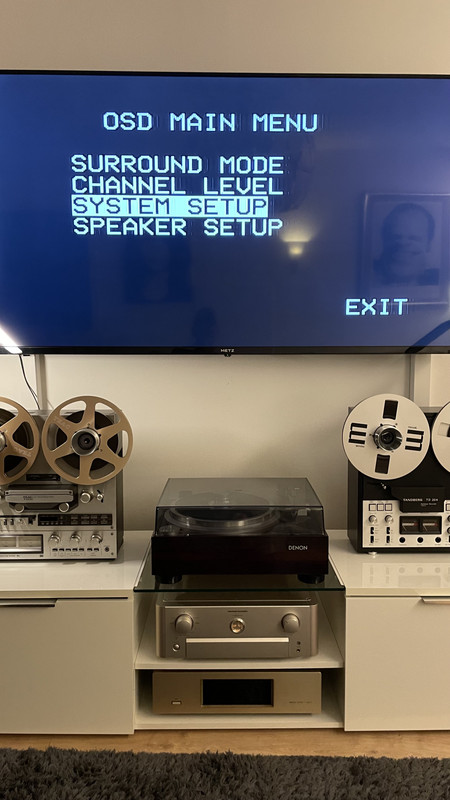

Wie oben abgebildet, wollte ich noch sagen, dass der Verstärker einen zusätzlichen Componenten-Video Ausgang hat. Daher war meine Frage, ob dieser eventuell funktionieren könnte, oder da auch einen Wandlung notwendig ist?

Du hattest Recht, es funktioniert!  Dance3 Dance3 Dance3
Es geht zwar nicht mit dem gelben Stecker aber mit dem weissen Stecker geht es!
Vielen Dank für Euro Hilfen!  Thumbsup Thumbsup Thumbsup

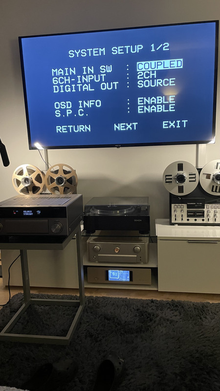

Der Marantz PS-17 ist KEIN AV-Receiver. Es ist ein STEREO-Verstärker mit zusätzlichem 5.1 Vorverstärker-Sektion, welche von mir nicht genutzt wird.
Es geht nur darum, dass man gewisse Einstellungen im Menue nur über das On-Sreen-Display einstellen kann. Daher muss ich das analoge Video-Out-Signal irgendwo darstellen lassen. Und es klappt ja zum Glück mit dem weissen Kabel am analogen AV-Eingang des 70“ METZ  Thumbsup
