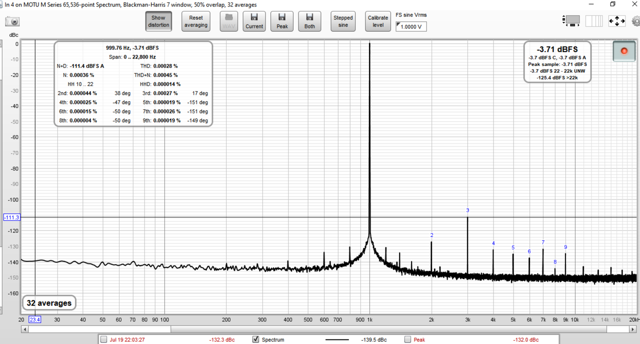

(25.04.2024, 12:46)Inquisition schrieb: Motu M4, teuerer aber sehr sauber, auch als Signalquelle.
![[Bild: Motu-M4-Balanced-out-2-in-4.png]](https://i.postimg.cc/wvdzvTGB/Motu-M4-Balanced-out-2-in-4.png)
Hast Du auch schon den Frequenzgang von der Motu gemessen?

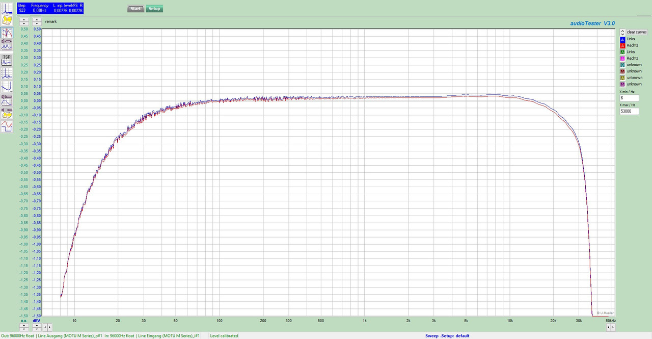

Also, hab hier einen anderen Schrieb bis 20kHz mit 0,05dB Auflösung, der sieht in der Tat nicht sooo schön aus. Ist mit 192kHz, niedriger hab ich noch keinen gemacht was den Aliasingfilter angeht. Werd ich aber mal tun, interessiert mich jetzt auch.
Man kann allerdings in die Programme Cal Files generieren und einfügen, dann wird der Frequenzgang bei der Soundkarte mit berücksichtigt.
Wobei wir hier von nichtmal 0,1dB Abfall reden zwischen 10kHz und 20kHz, also -3dB halte ich für ein Gerücht oder vermurkste Messung (sofern ich jetzt keinen grundlegenden Fehler gemacht habe).
Finde der Frequenzgang im Tieftonbereich sieht da mieser aus.

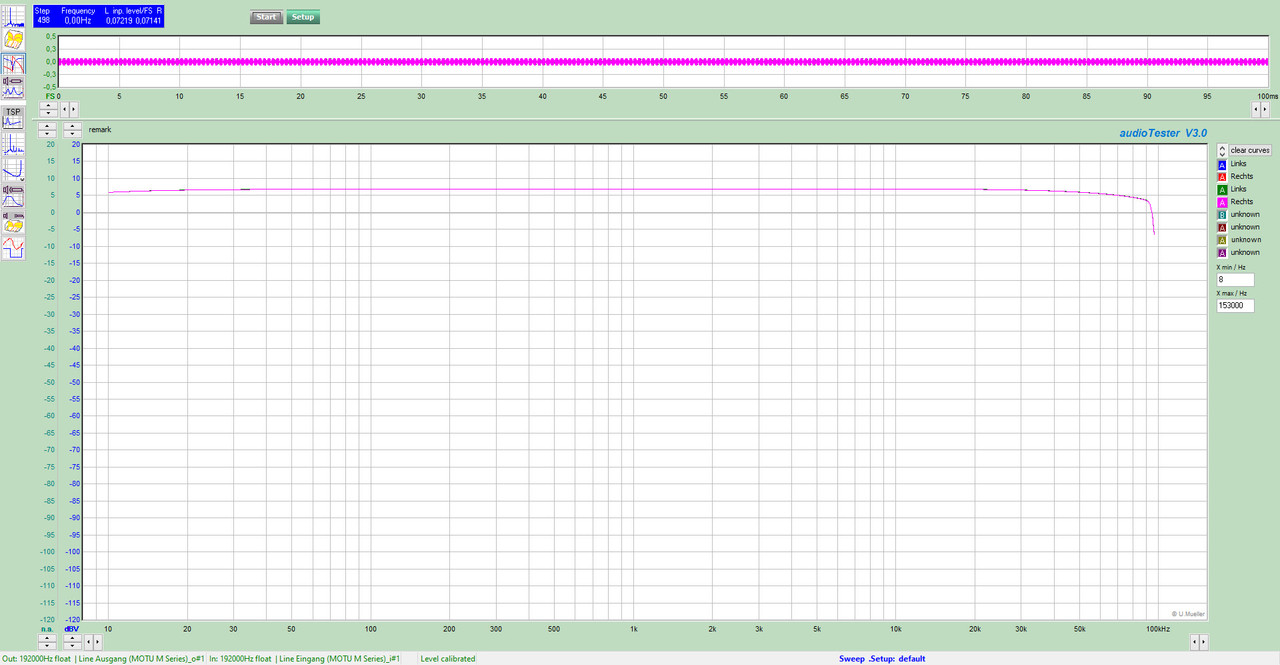

Hier nochmal bis 90kHz, das ist dann nicht mehr soo toll. Aber werds mal mit 96kHz Samplingrate probieren.

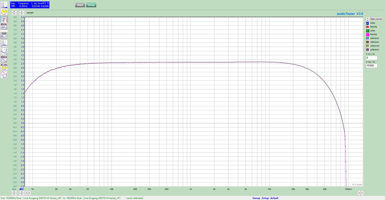

So, heute mal Frequenzgang mit Korrektur des Audiointerfaces, 8 - 100000Hz 192kHz 1000 Steps

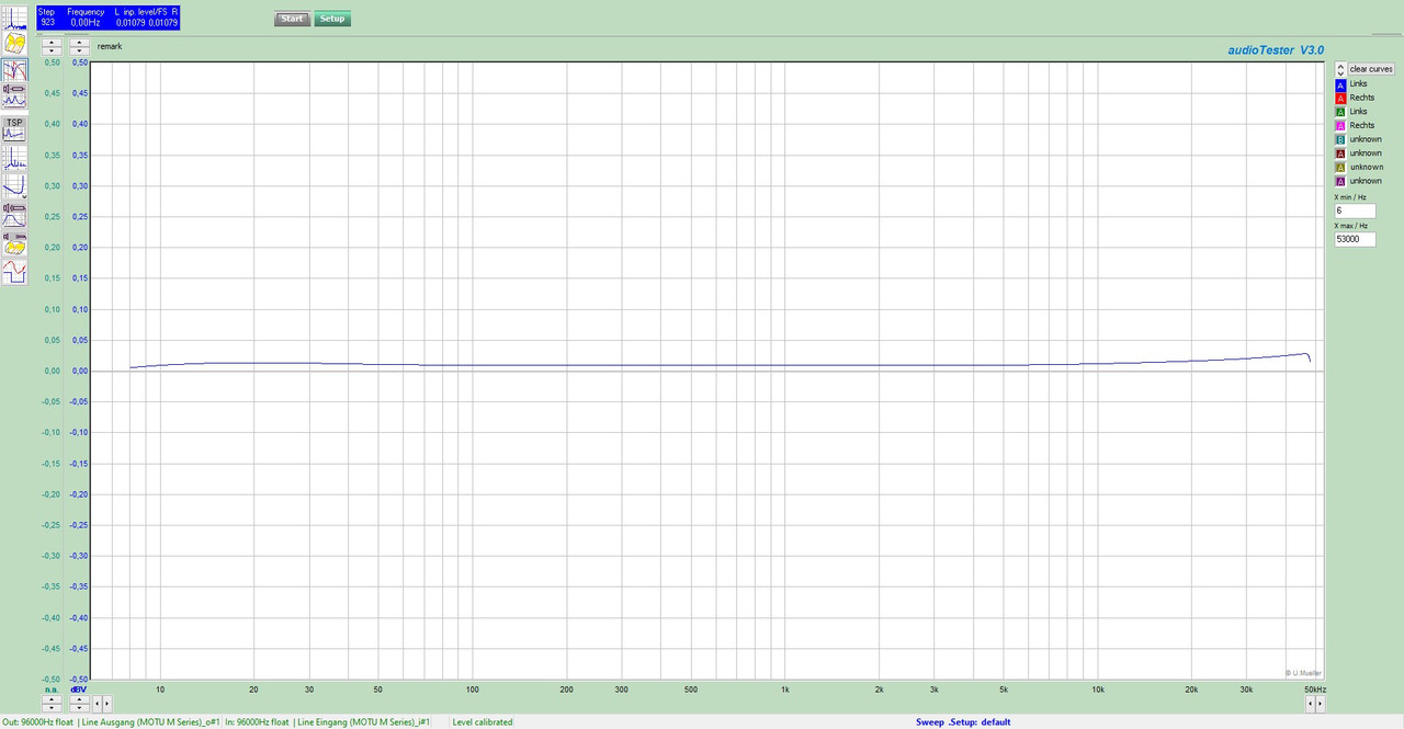

Und jetzt mal mit 96kHz und dementsprechend geringeren Frequenzgang (Kompensiert)

plusminus 'n viertel dB...Könnte sein, dass es noch gerade eben so reicht, um olles Altmetall einzuschätzen...
Beiträge: 668
Themen: 7
Thanks Received: 651 in 219 posts
Thanks Given: 505
Registriert seit: Jun 2020
Aber gerade so und nur mit Korrektur
