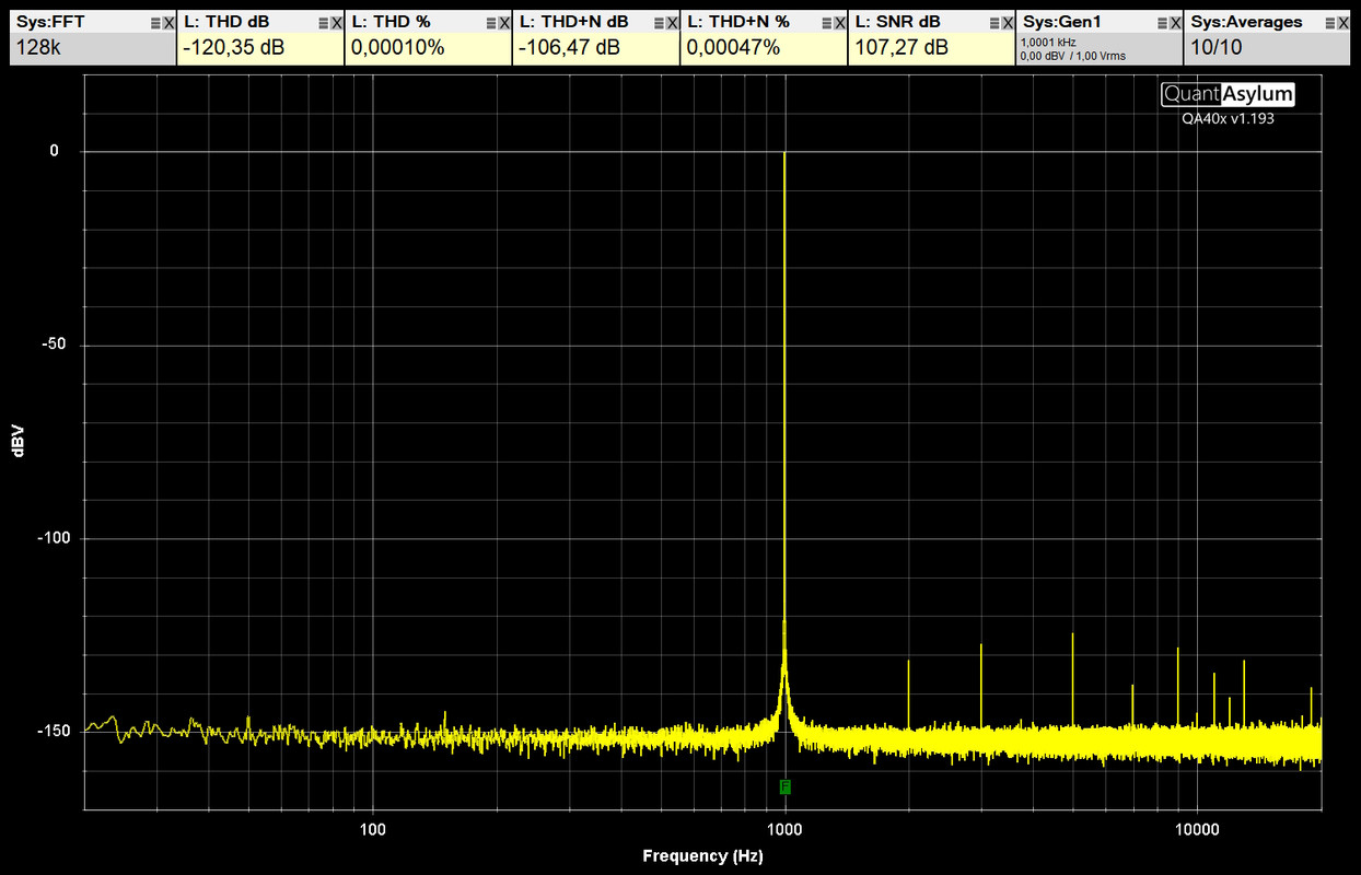

Für alles was man als Mensch noch hören kann, ist eine Klirrdänpfung von -50 bis -60 dB bereits mehr als genug, und zur Feststellung, wie entspannt und zufrieden eine unbekannte (fiktive) Person  mit irgendwelchen Verzerrungen Musik hört, sind diese Geräte bekanntlich nicht geeignet. Ganz gleich wie modern oder kostspielig sie auch sind.
Solche Geräte sind aber nicht nur dazu da, die Eigenschaften irgendwelcher Cassettenrecorder oder Verstärker zu überprüfen, oder welche zu entwickeln, sondern dienen z.B. auch der Kontrolle und Reparatur anderer Meßgeräte, spezieller Filter usw.
Also in Situationen, wo man eben diese -100 dB oder mehr braucht.
Die Eigenschaften der Geräte kann man nicht so pauschal einstufen. Das fängt schon mit der genauen Definition der Messbedingungen an.
Ein guter Generator eines S1 erreicht z.B. bei 1V und 1 KHz immerhin 0,0001% THD, was -120 dB entspricht. THD&N liegt dann bei 22K BW immerhin um -106 dB.
Beim S2 Generator sind es nur noch 0,00003 % THD unter den selben Bedingungen.
Natürlich werden diese Werte gerade beim S1 vom Analyzer und ADC wieder "relativiert".
Harmonische und Netzstörungen des System 2322. FFT im loop. Das Notchfilter macht´s möglich. Das S1 liegt etwa 10 dB schlechter, aber für die üblichen Hifianwendungen immer noch absolut OK. Bei 1KHZ sind damit bereits typisch -112 dB für THD&N (22K BW) möglich. Also knapp 6 dB mehr als beim S1. Und das für gerade mal 3 bis 4 K €.
