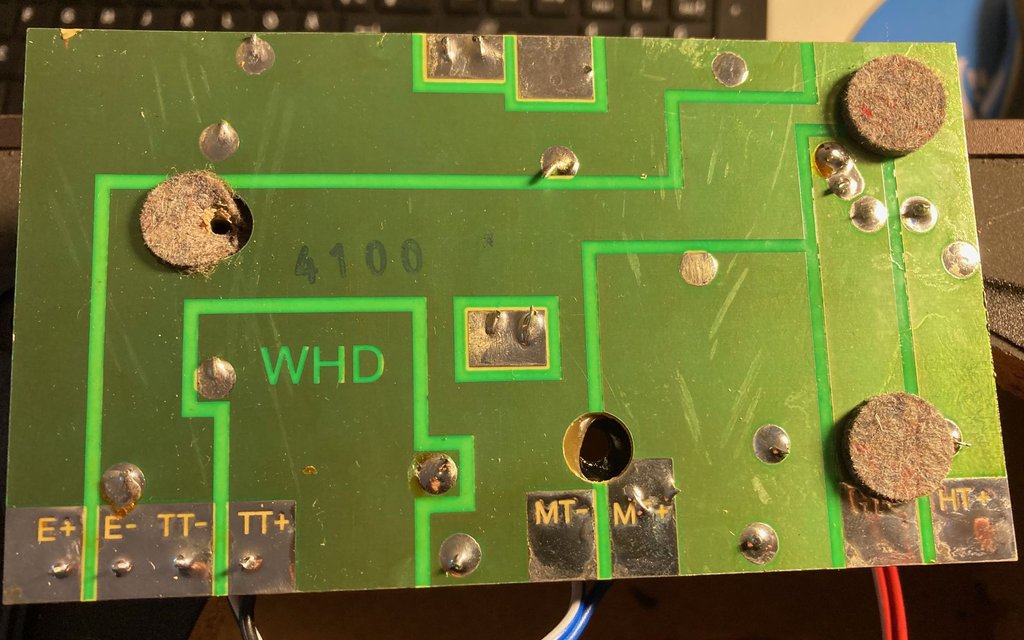

Rückseitig keine weitere Kennzeichnung - Hersteller also unklar. Hat WHD selbst hergestellt?
3 - Wege Weiche mit Luftspulen, zum Glück nicht am der Rückwand verklebt sondern nur geschraubt. Die Kondensatoren werde ich noch messen.
Erfreulich auch die eindeutige Kennzeichnung sämtlicher Anschlüsse. Die Weiche hat WHD wohl auch selbst gefertigt.

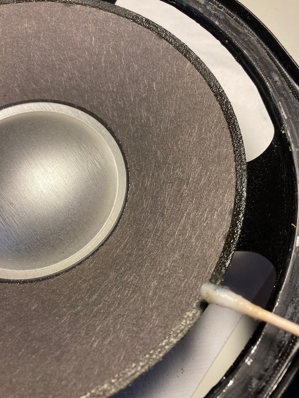

Sicken und Kondensatoren sind bestellt - jetzt bereite ich die TT vor...
Den Sicken-Rest auf den Membranen habe ich mit Nagellackentferner eingestrichen und damit angelöst...
Dann heißt es "Schwester: Skalpell"
Der vorher völlig verhärtete Rest ist jetzt zu einer zähen Masse geworden und lässt sich vorsichtig abschälen

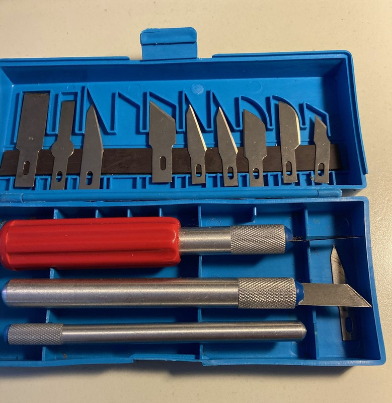

Ein äusserst nützliches Werkzeug für solche Arbeiten ... mit den verschiedenen (sehr scharfen) Klingen kann man der Sache zu Leibe rücken
Eines fand ich noch merkwürdig, nachdem ich bei der zweiten Box die Frequenzweiche rausgeholt hatte
Die Weichen sind von den Werten identisch bestückt - aber Spulenkörper und der 4,7 uF Kondensator sind unterschiedlich. Beim Kondensator könnte man
ja vermuten, dass schonmal jemand dran war - aber die Induktivitäten tauscht doch keiner aus?
Weiter geht's wenn die Teile da sind.
Das hatte ich auch mal, bei Magnat Boxen waren auch optisch andere Bauteile verbaut, aber mit gleichen Werten...
...hängt wohl mit Differenten Lagerbestand bei der Fertigung zusammen...

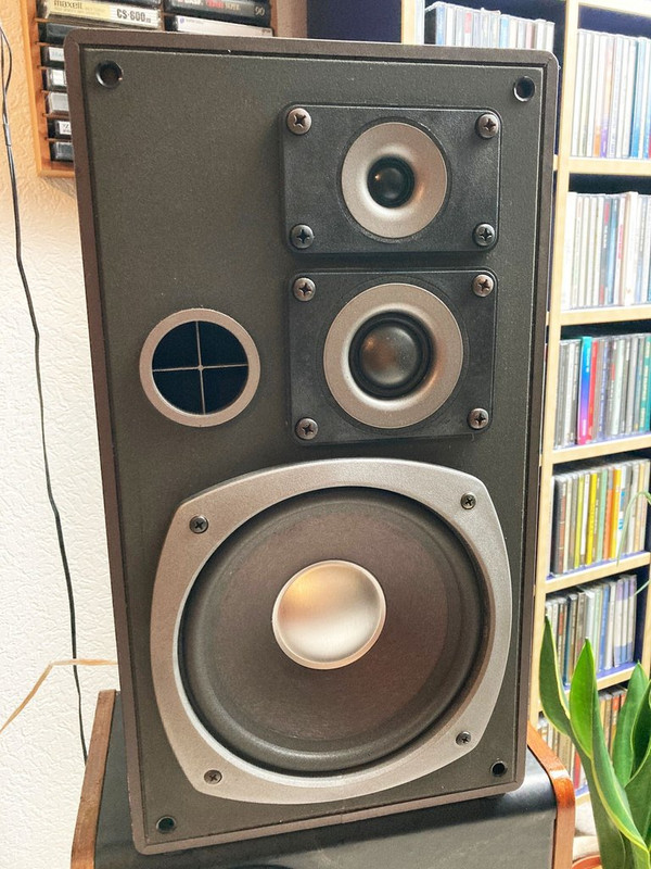

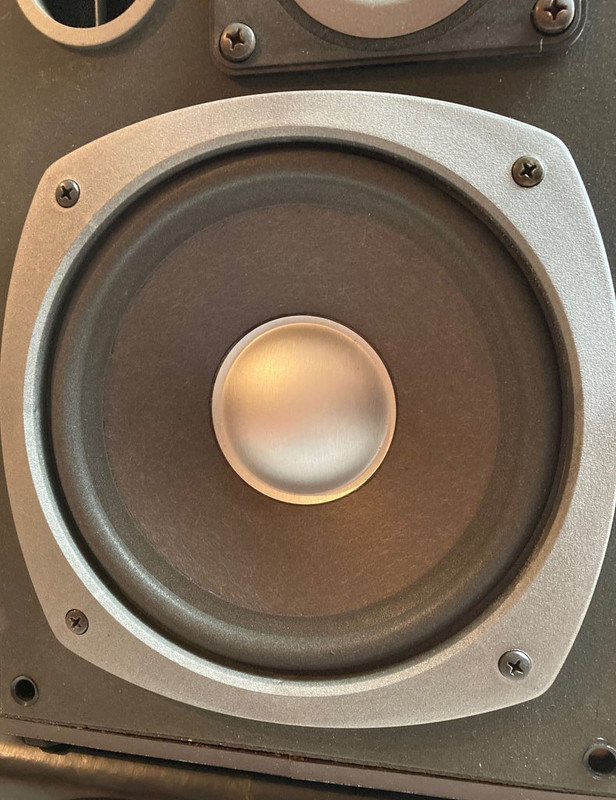

...und weiter geht's: Die neuen Sicken sind heute angekommen und wurden sofort eingeklebt - soweit sieht es jetzt gut aus. Ich lasse den Kleber bis
morgen aushärten, dann gibt's den ersten Hörtest
Die Zierblenden fehlen noch...

Aber vorsichtig einspielen; ich hab´ mal gehört, man soll nicht sofort laut aufdrehen.

Das kann sich sehen lassen, Phil!

Projekt abgeschlossen
Komplette Box...
TT mit erneuerter Sicke...
Hörtest erfolgreich absolviert, das sind jetzt nicht die "allerbesten" Boxen die ich je hatte, aber sie sind es allemal wert, dass ich sie
vor einem traurigen Schicksal auf dem Wertstoffhof gerettet habe. Zum Klang: Ich konnte keine großen Fehler entdecken, im Bassbereich sind
sie für mein Empfinden etwas - aber nur etwas - zu verhalten. Könnte auch daran liegen, dass sich die neue Sicke noch "einspielen" muss. Dafür
ist mir der Präsenzbereich etwas - aber nur etwas - zu dominant. Das wiederum kenne ich von anderen Boxen in meinem HiFi-Räumchen auch und
vermute daher die Ursache eher in der Raumakustik. Alles in allem eine recht wohlklingende und auch optisch ansprechende Box für alle Zwecke und
da der Bassreflex-Kanal nach vorne rausgeht auch für wandnahe Aufstellung geeignet. Die Front-Abdeckungen sind übrigens auch vorhanden und
intakt - aber mir gefällt sie nackisch besser
