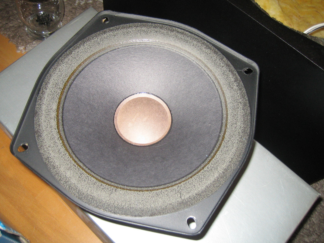

Nach der Entfernung:
Mit Aceton den Rahmen reinigen, die Membran habe ich saubergekratzt.
Muss ich auch mit Aceton an die Membran ran?
Beiträge: 2.060
Themen: 194
Thanks Received: 2.457 in 772 posts
Thanks Given: 824
Registriert seit: Apr 2023
Nee das sieht immer noch scheiße aus . Da musst du noch mehr kratzen . Sonnst wird das nichts .Jedenfalls nicht richtig gut

Piet, mehr kratzen auf der Membran? Und danach noch Aceton? Oder nur mehr kratzen auf dem Korb?
Beiträge: 2.060
Themen: 194
Thanks Given: 824
05.02.2024, 22:26
(Dieser Beitrag wurde zuletzt bearbeitet: 05.02.2024, 22:30 von Tobifix.)
Auf dem Korb . Das olle Zeug mus richtig runter .
Auf der Membrane ist auch noch zu viel schmodder . Mit einer scharfen Klinge bekommt man das runter .
1 Mitglied sagt Danke an Tobifix für diesen Beitrag:1 Mitglied sagt Danke an Tobifix für diesen Beitrag
Beiträge: 10.668
Themen: 53
Thanks Received: 4.955 in 2.910 posts
Thanks Given: 24.530
05.02.2024, 22:38
(Dieser Beitrag wurde zuletzt bearbeitet: 05.02.2024, 22:40 von HVfanatic.)
Dankeschön. Werde ich machen.

Das lässt sich gut mit einem Skalpell weg schaben

Genau so und Ich habe danach die Klebeflächen mit feiner Stahlwolle 00 mit Aceton nachgereinigt bis keine alten Reste mehr dran waren.Kein Nagelackentferner wenn der ölhaltig ist.
1 Mitglied sagt Danke an vincent1958 für diesen Beitrag:1 Mitglied sagt Danke an vincent1958 für diesen Beitrag
Beiträge: 1.591
Themen: 46
Thanks Received: 5.475 in 1.065 posts
Thanks Given: 3.299
Registriert seit: Dec 2019
(06.02.2024, 09:44)Tobifix schrieb: Das lässt sich gut mit einem Skalpell weg schaben
Oder mit einem Glasradierer... geht auch für anderes hartnäckiges Zeug, sogar (vorsichtig!) für Flecken auf Gerätefronten

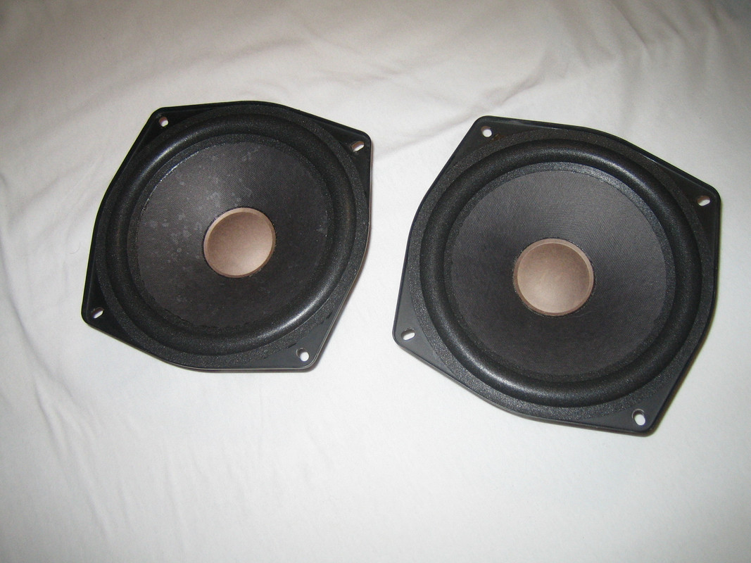

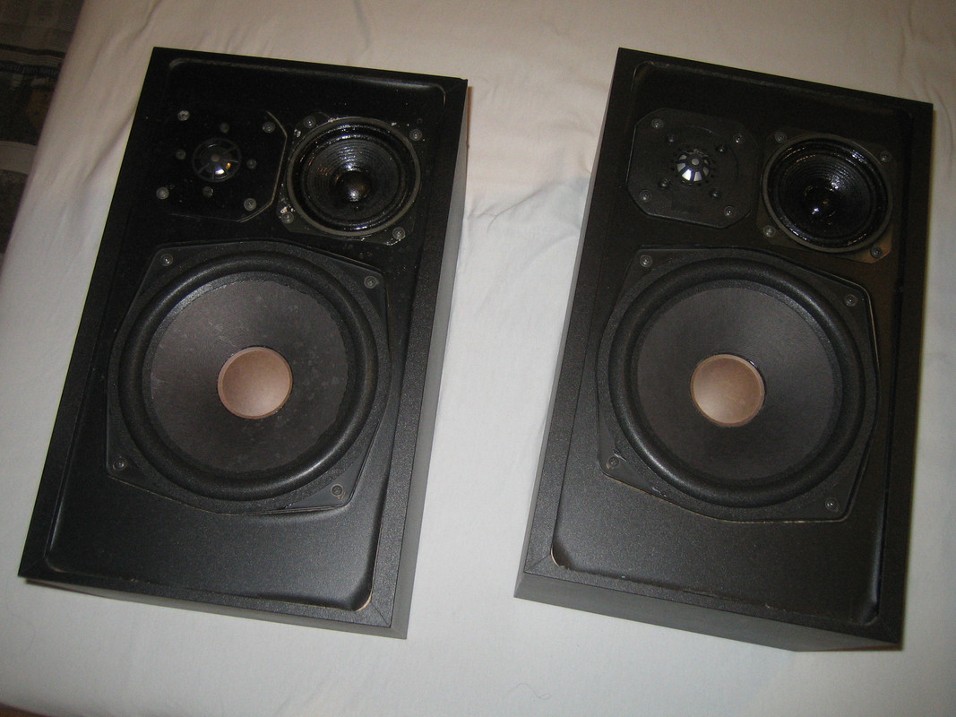

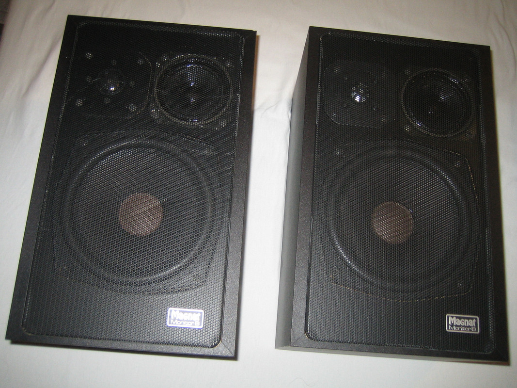

So, jetzt der Abschluss:
Die Sickenreste auf der Membran habe ich, wie Piet empfohlen hat, mit dem Skalpell runtergekratzt.
Auf dem Korb habe ich mit Spiritus gearbeitet, das ging optimal.
Danke an alle, die hier mit Tipps weitergeholfen haben. Hier die Ergebnisse:
