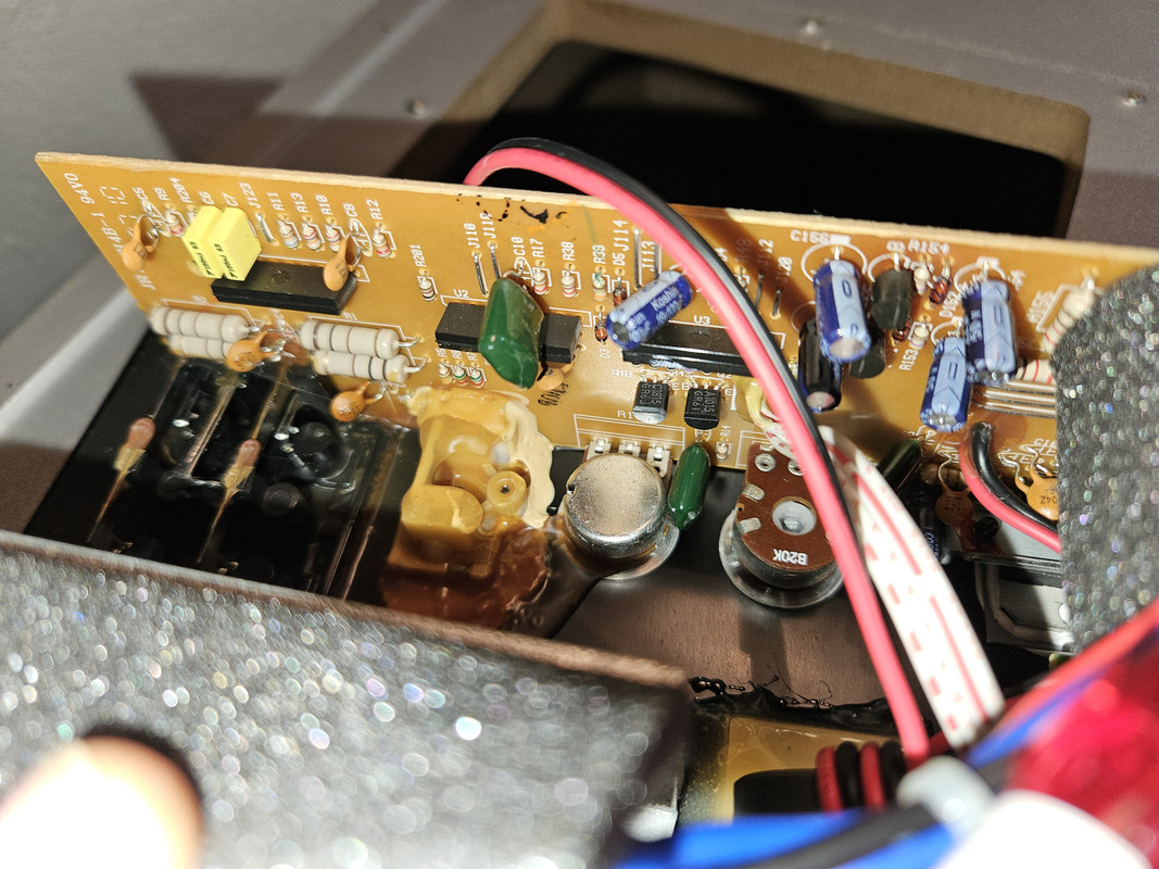

Hi zusammen,

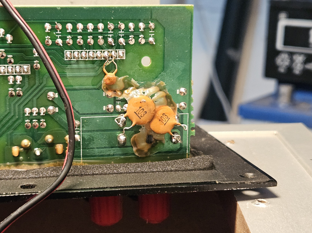

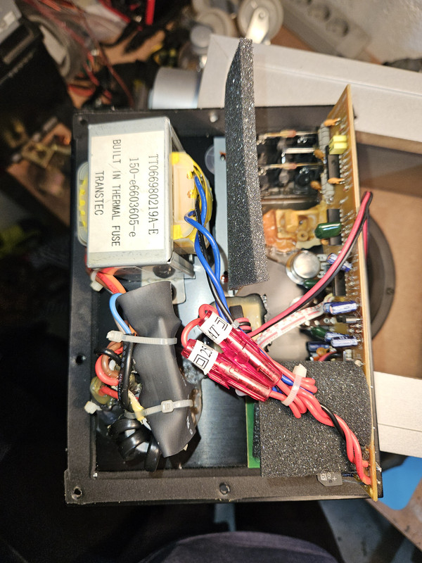

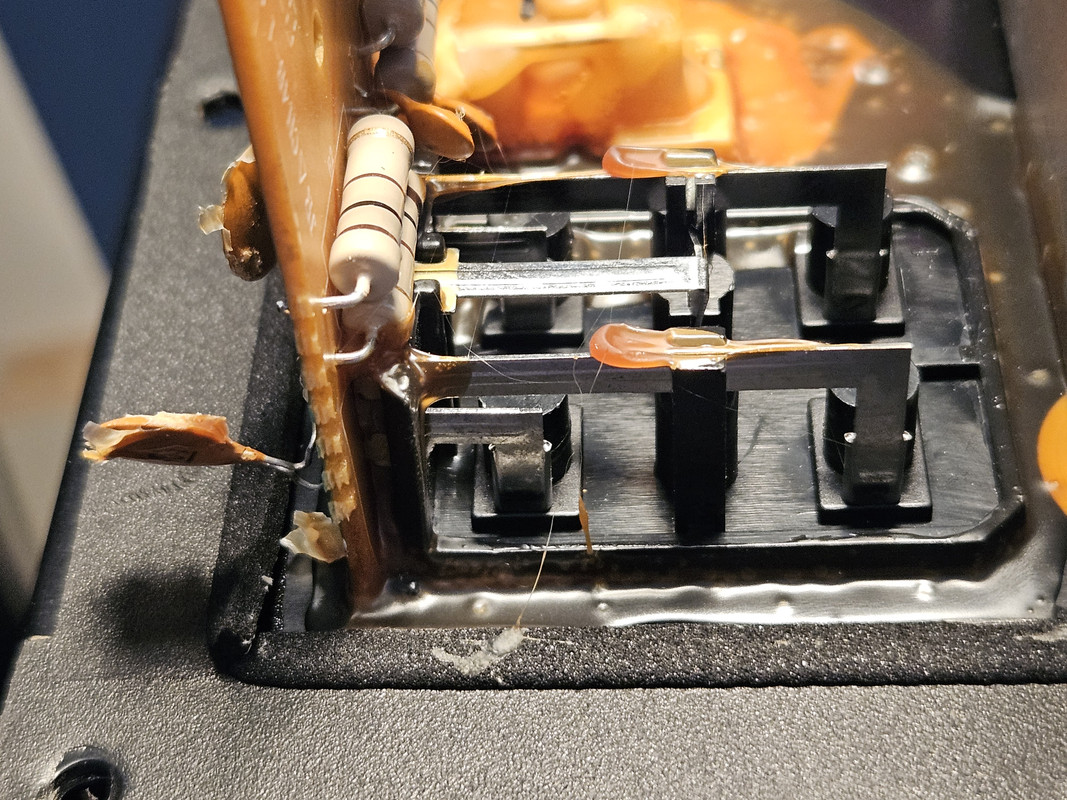

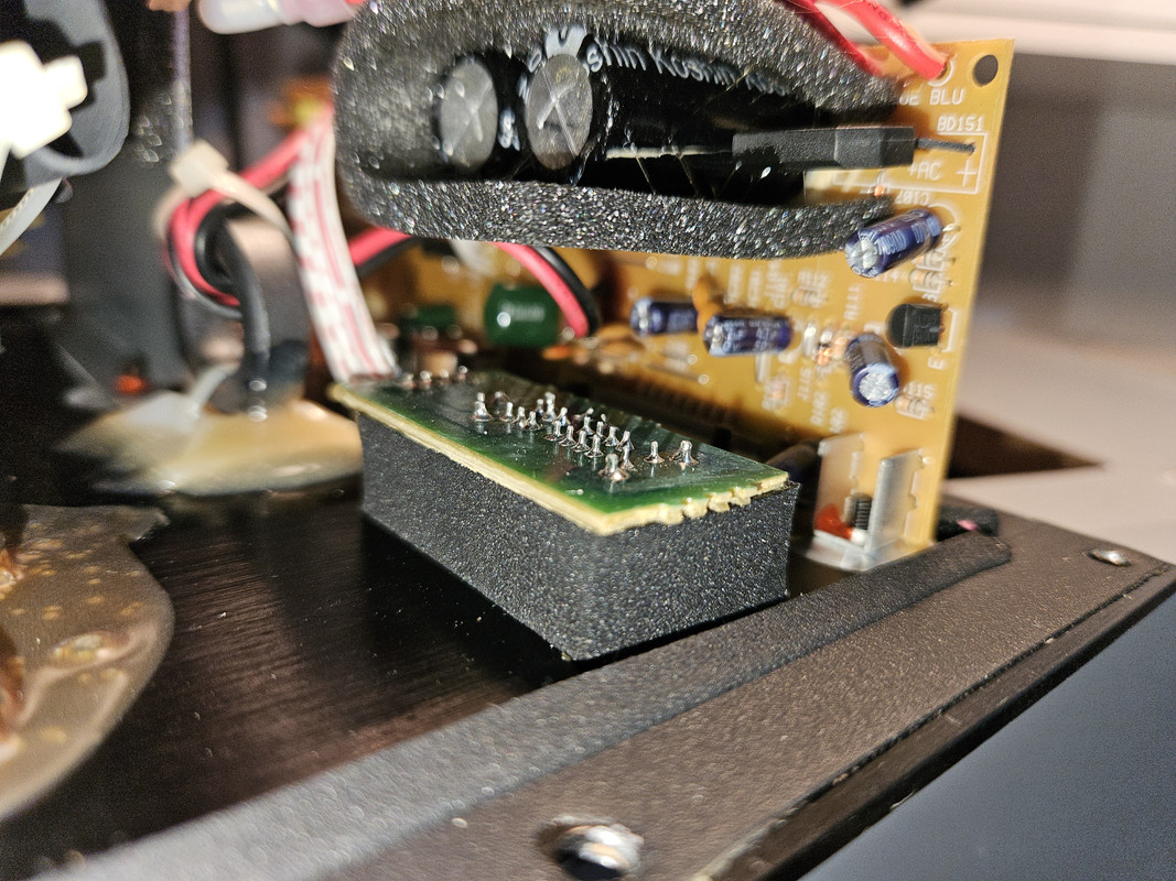

ich habe einen Canton Subwoofer und seit einiger Zeit übersteuert er total (per Cinch angeschlossen). D.h. auch wenn ich den Gain total runterdrehe, brummt/wummert er bereits bei niedriger Lautstärke so stark, als hätten man alles auf Maximum gestellt. Ich habe daher mal die Rückseite geöffnet und folgendes vorgefunden:

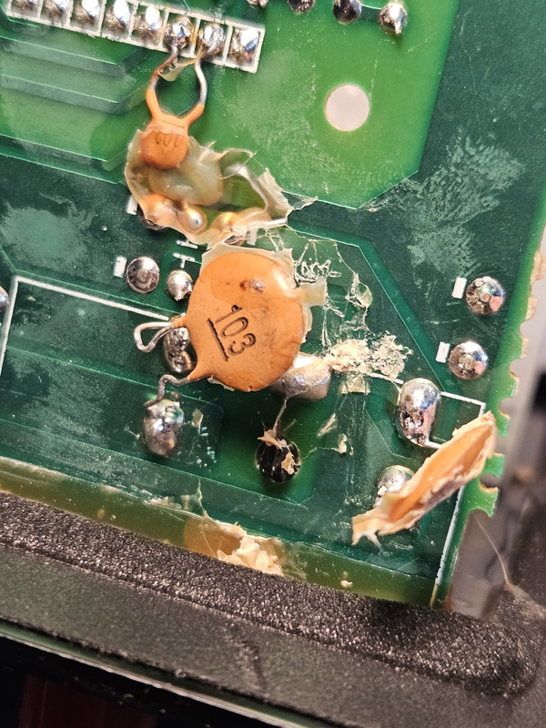

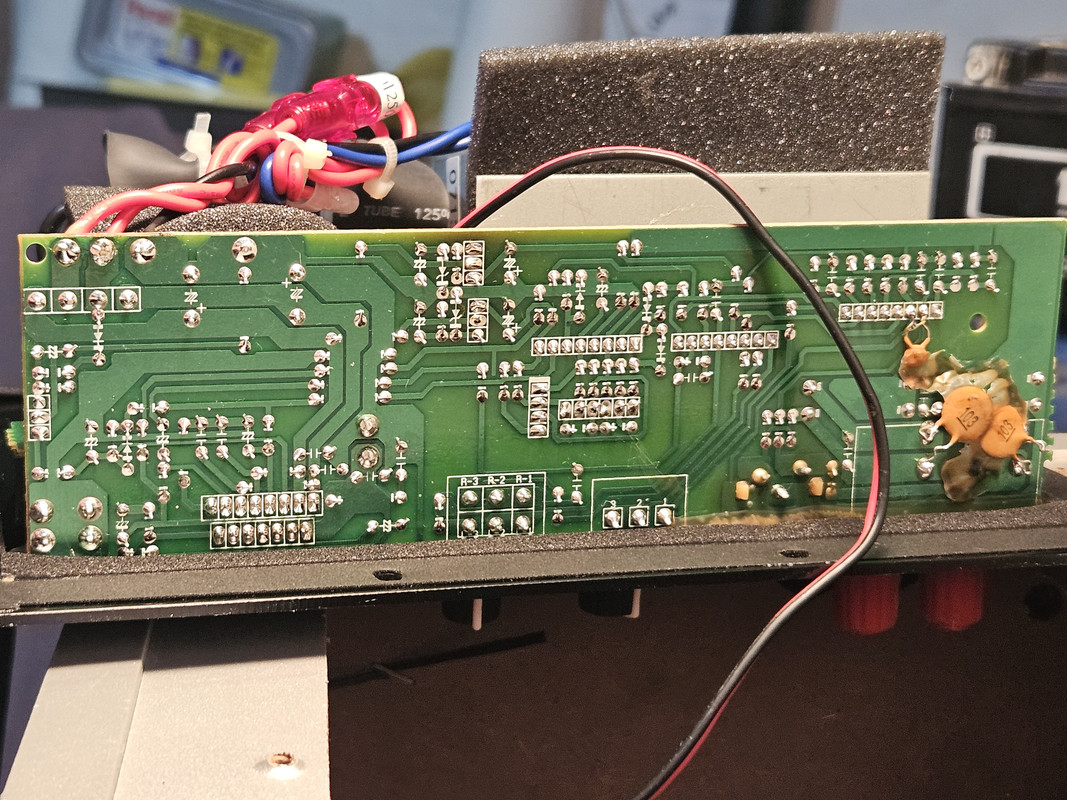

Sieht für mich soweit auf den ersten Blick alles eigentlich ok aus, aber die Stelle auf Bild 5 wollte ich mir dann doch nochmal genauer ansehen und habe daher den Kleber entfernt und die Kondensatoren etwas hochgebogen:
Was sagt ihr dazu? Evtl. ausgetrocknet?
Ich bin kein Elektro-Profi, sondern nur Hobby-Bastler, aber die 2 oder 3 Kondensatoren traue ich mir schon zu auszutauschen.
die 103 stehen ja meine ich für 10nF und die 102 für 1nF, oder? Beim Spannungsbereich bin ich mir allerdings unsicher. Reichen 50V?

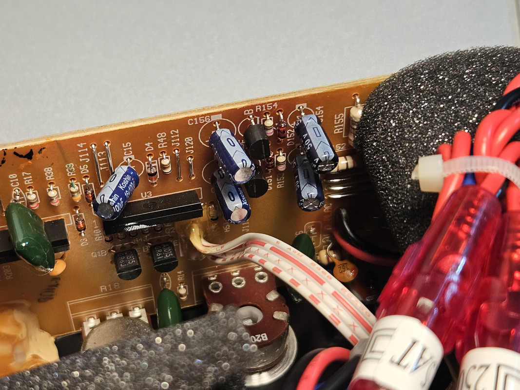

Hallo Daniel,
kann das sein, dass der große schwarze Kondensator vorne auf Bild 3 Auflösungserscheinungen hat?

Schaue dir auch mal sämtliche Lötstellen an. Auf einigen Bildern sieht es so aus, als ob dort einige Lötstellen schlecht oder marode sind. Das kann auf Bildern aber auch täuschen ...

(02.03.2025, 13:44)tape schrieb: Hallo Daniel,
Grüße,
Tom
Hi Tom, ich glaube das täuscht, das dürften nur Kleberücktände von dem angeklebten Schaumstoff sein?
Ja, das klingt logisch (zumal die von mir erwähnten Kondensatoren ja am High Level Eingang hängen und ich diesen nicht benutze). Dummerweise steht auf dem betroffenen Poti überhaupt nichts drauf
Bei der Frequenzeinstellung ändert sich schon was, dieses Poti sollte also ok sein.
Bei den Lötstellen ist mir jetzt allerdings nichts besonderes aufgefallen, welche meinst du zB?

Hallo go4Gold,
nach meinem ersten Blick sage ich auch, dass einer der ELKOS auf dem Bild 3 defekt ist. Du kannst ja mal beide messen.... ESD, Kapazität.....
Im selben Messvorgang würde ich auch den X-Kondensator und den Brückengleichrichter checken.
Hast du einen Schaltplan?
Der C15 sieht auch ziemlich aufgebläht aus
Grüße, Klaus

Zitat:nach meinem ersten Blick sage ich auch, dass einer der ELKOS auf dem Bild 3 defekt ist.
Sehe ich absolut nicht so.

(12.03.2025, 16:39)Klaus Jürgen HiFi schrieb: Hallo go4Gold,
Grüße, Klaus
nein, hab leider kein Schaltplan
