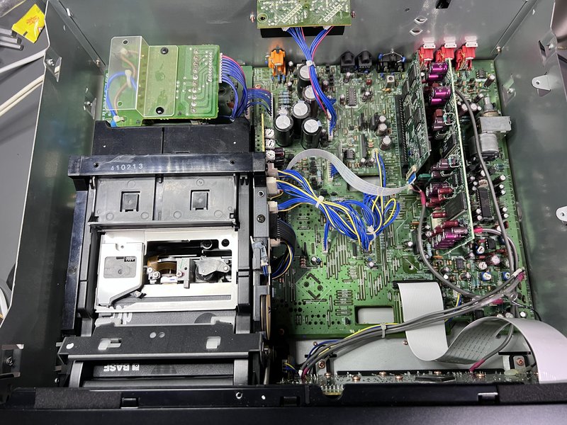

Hier habe ich ja lange nichts mehr geschrieben.
Reparaturen gab es dennoch sehr viele und so einige Tapedecks liefen über meinen Tisch.

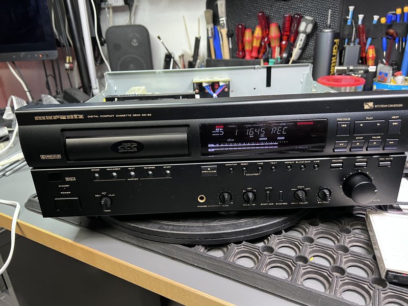

Die Tage hatte ich ein "besonderes" Tapedeck in meinen Fingern. Kann man das überhaupt noch Tapedeck nennen, ich denke schon.
Es ist ein DCC Recorder Marantz DD-82.

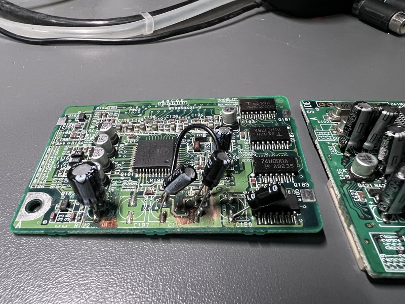

Wie so oft sterben die DCC Recorder (Philips, Marantz, Technics = baugleiche Modelle) entweder an den Digital-Platinen oder an den Tonköpfen.
In diesem Fall waren es mal wieder die ausgelaufenen SMD Elkos, die Pads, Leiterbahnen und Durchkontaktierungen (Multilayer-Platinen) verätzt haben. Leider leider war schon ein "Reparateur" vor mir an diesen Platinen und hat da gewütet.
So sollte es nicht aussehen.

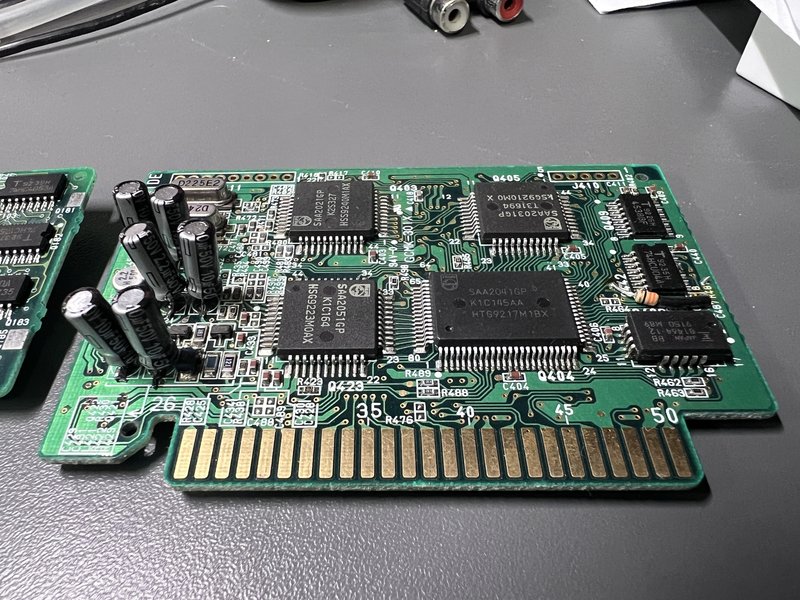

Diese Platinen sind nicht mehr zu retten.
Es gibt da aber jemanden, der solche Platinen repariert anbietet und die sehen professionell aus. SMD Elkos werden durch SMD Feststoffkondensatoren ersetzt, Leiterbahnen und Durchkontaktierungen repariert. Getestet kann man dann diese Platinen dann erwerben. Nicht günstig das Ganze, aber welche Wahl hat man denn, wenn man das Gerät nicht entsorgen möchte?
Die Chancen, dass der DCC Recorder nach Tausch dieser beiden Platinen wieder voll funktionstüchtig ist, stehen bei 80% würde ich sagen. Wenn der Tonkopf optisch okay aussieht, keine Verfärbungen aufweist, hat man mit dem Tausch der Platinen sehr gute Chancen.
In meinem Fall war das so und der Marantz DCC spielt und nimmt wieder auf. Ebenso werden normale MC Kassetten tadellos abgespielt.
Gruß André

(09.10.2025, 14:25)DL2ARM schrieb: Wieso sind die Platinen nicht mehr zu retten? Micha
Du hast meinen Beitrag aufmerksam gelesen? Du hast auch den Pfusch auf den Platinen gesehen? Das sind Multilayer Platinen und das ausgelaufene Elektrolyt kriecht auch dorthin und verätzt Leiterbahnen. Den Spaß gönne ich mir nicht, daher nicht zu retten.
