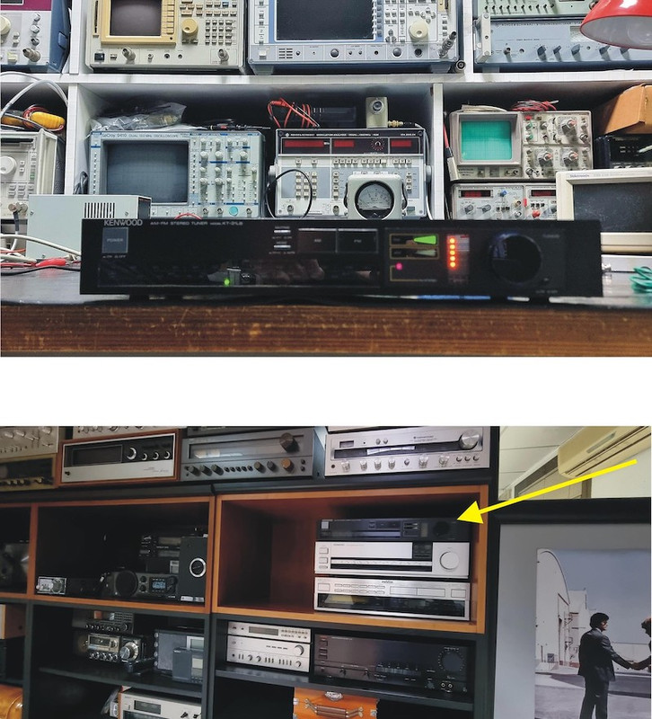

immer nett zu "sehen", was aus seinem alten Geraffel geworden ist.. und dass andere Leute auch ähnlich ticken wie wir..
![[Bild: s-l1600-1.jpg]](https://i.postimg.cc/Cxjrd5fm/s-l1600-1.jpg)
Roberto in Norditalien hat sich positiv überrascht über den guten Empfang des KT-32LB Kennies geäußert, und er hat Vergleichsgeraffel..
aber diesbezüglich haben mich Kenwood Tuner mit der Trio Vergangenheit auch noch nie enttäuscht.

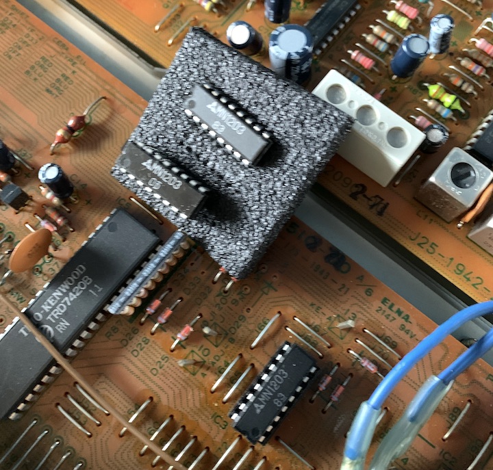

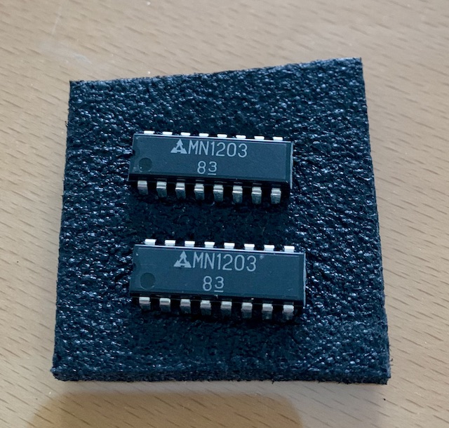

So, bevor der next Tuner nachher eingesackt wird kam eben ein Umschlag mit dem gelben Bulli an.
Ihr erinnert euch? Kollege Charky hat bei Alibaba MN1203er Chips "entdeckt". Dieser Bericht ist " von ihm freigegeben, egal was rauskommt"..
Meine Meinung dazu war:
(29.12.2025, 20:23)nice2hear schrieb: Wo wir uns doch vermutlich einig sind, da wird nicht ne Palette mit Kartons von Panasonic in China gefunden worden sein,
wo jemand von Wanxinwei Tech. Co. aus Shenzhen in min. einem Karton NOS MN1203 RAM Chips entdeckt hat.
Ob sich aber Nachbauten dieser ollen RAM Speicher, die vielleicht mal in 10 diversen japanischen Tunern, Receivern u. ??? [edit, die NL Webseite bezog sich auch auf nen Philips Tuner] verbaut wurden, irgendwie lohnen??
Wenn niemand bestellt werden wir es nie erfahren... Ich bin derjenige aber nicht.
und er hat nen Karton bestellt, und, da der Einbau in seinen Marantzreceiver nicht ganz einfach wird (man kommt nur schwer an die Platinenunterseite um den orig. Chip aus, und ne Fassung einzubauen), mich gefragt ob ich einen Test im Kenwood KT-9x machen könnte..
Und wer könnte in diesem Fall, nach der Vorgeschichte, nein sagen? ich nicht.. im Umschlag waren
Tja, gut dass der 9x noch einfach erreichbar auf dem Pana DAT Recorder steht.. weil ich alle x Tage mal teste, was der Speicher macht..
Eigentlich müssten wir nun Wetten abschliessen, wer auf welches Ergebnis setzt....

 wäre ja gut wenn die funktionieren würden...
probiere ruhig noch ein paar Tage aus. bis ich meinen raus"gedremelt" habe dauert es noch etwas.
nicht dass sich die Chips nur erholt haben.

na ja, da sich ja sowieso niemand auf ne Wette einlässt, können wir ja mal das Ergebnis veröffentlichen.
![[Bild: IMG-0189.jpg]](https://i.postimg.cc/k5NRDd5n/IMG-0189.jpg)
sorry für unscharf.. hier das RAM IC aus China, gelabelt mit 83 in der Fassung.
Testing:
So, nun wisst ihr Bescheid. Aufwand also grundsätzlich gelohnt...
was wir weiter nicht wissen, doch Karton von Panasonic mit NOS aufgetaucht oder doch Remake/Clone?
4 Mitglieder sagen Danke an nice2hear für diesen Beitrag:4 Mitglieder sagen Danke an nice2hear für diesen Beitrag

Zitat:doch Karton von Panasonic mit NOS aufgetaucht oder doch Remake/Clone?
Erstmal egal, augenscheinlich funktionieren die Teile. Also nicht nur ein umgelabelter 16beiniger CMOS.

(Gestern, 14:27)nice2hear schrieb: Tja, gut dass der 9x noch einfach erreichbar auf dem Pana DAT Recorder steht.. weil ich alle x Tage mal teste, was der Speicher macht..
schalte deinen Receiver für ein paar Stunden aus und schaue nach, ob die Daten noch da sind. Kurze Zeit hatten die Daten bei mir gehalten...
irgendwann hatte sich der Elko am Pin1 entladen und dann waren die Daten weg.

war jetzt gut 2 Stunden aus... aber der KT-9x (is aber ja nur nen Tuner  ) hat ja wie weiter vorne bei #5.118 beschrieben ne flache 3V-Stützbatterie..
![[Bild: DSC05049.jpg]](https://i.postimg.cc/7YYhLCCN/DSC05049.jpg)
und wenn im 9x der Fehler da war, war er IMMER sofort aktiv, also Ausschalten, Einschalten, Speicher/Daten weg, auf AM xxxkHz gebootet..
darum funktionieren die CN Chips anscheinend, zumindest im Kennie.
lass ihn aber mal länger ausgeschaltet.. rechne aber nicht mit Ausfall im KT-9x.
