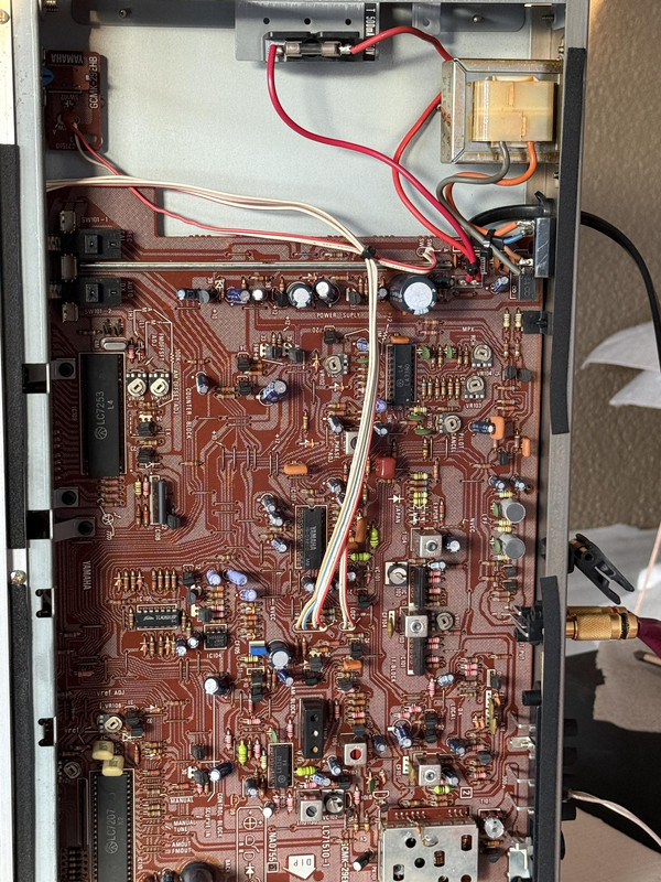

Gut, nachdem das Geheimnis ääähh Missverständnis geklärt ist machen wir mal die übliche "neuer Tuner bei Peter angekommen" Prozedur.
![[Bild: DSC05053.jpg]](https://i.postimg.cc/bNXSRFXp/DSC05053.jpg)
erster Einblick in den YAMAHA T-700 Tuner, einem Synthie von 1983 (wie auch der T-500 und auch Marcs T-1000 aus der selben Serie)
Einigermaßen überschaubar, ordentliche Platine(Bestückung) gut beschriftet, inkl. Meßpunkte..
Zoom
![[Bild: DSC05058.jpg]](https://i.postimg.cc/nrxZXmWy/DSC05058.jpg)
ja, ok, Minifrontend, 3 Gang FM, 2 Kreise plus Oszillator..
Abstimmung der FET-Vorstufe nur durch "verbiegen" von L1/L2.. näh danke. 2te Kreis immerhin einen Trimmer TC.. ob man damit was rausreissen kann?
Ein Empfangswunder ist der T-700 nicht, wo andere mit der Kabelantenne schon NDR und FFN gut empfangen schwächelt er schon etwas.. aber die lokalen kommen natürlich einwandfrei..
Die Spule für den Diskriminator erkennt man am Kern auch auf dem ersten Blick (übrigens nicht T101 wie oft, sondern hier T104)
Lag leicht daneben. der Suchlauf stoppte immer 5kHz neben der Sollfrequenz, die "Automatik" korrigierte dann aber sauber.
nach dem 0V-Abgleich an den Meßpunkten NVcc (J187 Brücke) und T.M. (J180) [im SM beschrieben] stoppt er sauber und muss nicht mehr nachkorrigierten.
Sonst? viele Transistoren aber auch diverse ICs, einige von SANYO, OP AMP von JRC, µPCxx von NEC..
und der CSL Controller Chip ist YAMAHA gelabert, nix MOS 6502, wie wir ihn aus dem Apple II und anderen "8BIT PCs" aus der Zeit kennen.
sonst? RDS hat er natürlich aus 1983 noch nicht.... und auch die ausgewählte Senderspeichertaste leuchtet nicht " solo", sondern da leuchtet immer das ganze "Display" in schönem Rot.

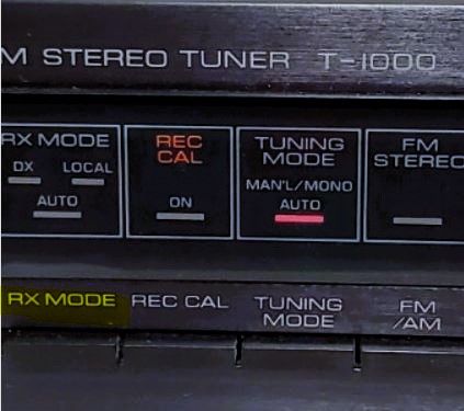

Hallo Peter,
das "Feature" funktioniert erwartungsgemäß auch beim T-1000. Danke für's recherchieren.
Hier noch ein paar Bilder der T-1000 Innereien (der defekte Netzteil-Elko wurde natürlich längst ausgewechselt):
Und hier mit Licht aus:

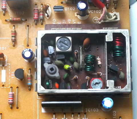

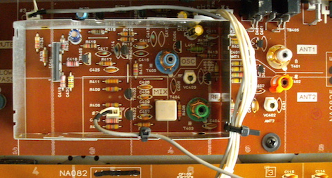

danke gerade für das Zeigen der Innenbilder.
während die 2 "dicken" CSL Control Chips identisch zum T-700 sind, gibts beim Frontend doch schon Unterschiede:
![[Bild: Eingang.jpg]](https://i.postimg.cc/CKRJ22Q8/Eingang.jpg)
hatte mal den kleinen Deckel gelüftet.. das Kästchen im T-1000 könnte 4 Kreise enthalten (kein SM gefunden) und hat der 2 umschaltbare FM Antenneneingänge?
Sonst sieht man im Dunkelbild 2 Unterschiede deutlich, a) 5stellige Signalanzeige beim 1000er, und b) .... wird über den Sendernamens"Balken" der ausgewählte mit ner eigenen LED angezeigt,, im Bild FM4..
beide von 1983.. weiss nicht welcher YAMAHA Tuner der erste Synthie war, und von wann. Muss ich mal nachschauen.**
 Oha, was sagt uns der Entdeckler? Vier oder nicht vier ist hier die interessante Frage.
Nein enthält er nicht, wenns de die Spulen samt Kapazitätsdioden und Paralleltrimmer zählst, hat der ärmste hat nur 3, LO, RF und Antennenkreis. Von letzteren zwar zwei, aber die nur ent- oder weder.
Klar hat der, was drauf geschrieben wurde. Es geht dabei, wenn man die unterschiedlichen Spulen in beiden Eingängen anschaut, nicht unbedingt um zwei Antennen, eher um unterschiedliche Selektivität/Nebenwellenunterdrückung ...

(19.01.2026, 19:58)Gorm schrieb: Nein enthält er nicht, wenns de die Spulen samt Kapazitätsdioden und Paralleltrimmer zählst, hat der ärmste hat nur 3, LO, RF und Antennenkreis. Von letzteren zwar zwei, aber die nur ent- oder weder.
Ok, Kapdioden sinds D401 bis D404. Und 2 davon in den Ant1/2 Eingangskreisen .. Wird damit DX / Local Umschaltung mit der RX Taste realisiert??

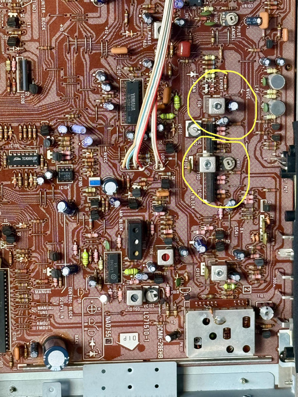

Passend zur Yamaha T Tuner „Flut“ gerade hier hab ich als Beifang einen (bereits zitieren) T-760 in Silber und in ordentlichen Zustand mit gebracht.
Etwas ungewöhnlich/ nervig war das die digital Anzeige immer eine 5 als letzte Ziffer ein-und ausblendete.
Nach Ferncheck von Peter konnte mittels T103 / T104 Einstellung die Anzeige nun „getunt“ werden und zeigt nun wieder stabil ohne flackernde 5 an; allerdings gibts keine Null in der Anzeige (fehlte von Anfang an).

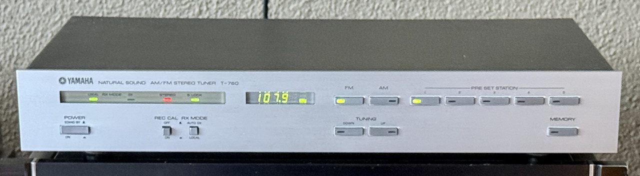

(Vor 5 Stunden)Busch63 schrieb: :.... und zeigt nun wieder stabil ohne flackernde 5 an; allerdings gibts keine Null in der Anzeige (fehlte* von Anfang an).
*Das ist so gewollt.. dass die Null nicht angezeigt wird. Haben die Entwickler so programmiert.. Die 7-Segment-Anzeige könnte die/eine Null natürlich anzeigen.
Und prima dass durch Zufall gesteuert nun mit dem T-760 der allererste Synthesizer Tuner von Yamaha auch auf dieser Threadseite gezeigt wurde.
