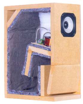

ich habe 'mal gelernt, eine Frequenzweiche in Lautsprechern diene dazu, den einzelnen Chassis die ihnen zuträglichen Frequenzen zuzuschustern. Wenn ich aber nur EIN Chassis habe, wie zum Beispiel hier:
http://www.lautsprechershop.de/hifi/imag...olino2.jpg
warum muss dann trotzdem noch eine Frequenzweiche dazu gebaut werden?

Naja, muss nicht.....aber es empfiehlt sich schon, die Bassfrequenzen etwas zu beschneiden....Wink3
Sonst öddelt sich der kleine Speaker mit den tiefen Bässen ab, und obenrum kommt nix mehr durch.
Ich weiss nicht, wie der abgestimmt werden soll, aber ab 50 Hz sollte man da spätestens abfiltern.....

Bei einem Breitbänder wird oft ein Sperrkreis verwendet um den Frequenzgang anzupassen.

Hallo Klaus, na ja eine Frequenzweiche ist es nicht wirklich ehr ein Sperrkeis wie Sebastian schon meinte.
Ist aber eine frage des Empfindens, nicht jeder mag einen sperrkeis an seinen Breitbändern.
Einfach mal ein paar Teile kaufen und über Lüsterklemmen offen den sperrkeis auserhalb der Box zum testen laufen lassen und hören.
Gruß Frank Hi
bei dem gezeigten Lautsprecher ist ein Sperrkreis verbaut, der den Mittelton absenkt. Sieht man häufig, da nur die wenigsten Breitis liniear über die gesamte Bandbreite laufen.
Und weil das eine Konstruktion vom Bernd Timmermanns ist, werden zudem auch noch Saugkreise und Impedanzlinearisierungsbauteile in den Schuhkarton mit eingebaut. Ob das sein muss, ist eine Frage der Philosophie.
Bei den wenigen Breitbandlautsprechern, die ganz ohne Sperrkreis auskommen, spielt das Gehäuse eine große Rolle.
Der Bass darf nicht zu stark gebremst werden und meistens kommen deshalb große Hornkonstruktionen dabei raus.

Moin Andreas,
etwas verwirrend das Ganze.
Sebastian meint, der Bass sollte begrenzt werden, Du sagst "Der Bass darf nicht zu stark gebremst werden" und bei dem gezeigten Beispiel würde der Mitteltonbereich gesenkt.
Und außerdem würde noch was 'rumgesaugt' - ts, ts, ts Floet Lol1
Okay, Scherz beiseite: was ist nun wieder ein Saugkreis? Unter Impedanzlinearisierung kann ich mir was vorstellen. Aber ist es nicht so, dass jedes zusätzliche Bauteil letzten Endes mindestens Wirkungsgrad 'frisst' - oder irre ich da?
Klaus
Dash1 Nun bist Du mit dem Kopf durch die Wand. Und was wirst Du in der Nachbarzelle tun? [Stanislaw Jerzy Lec]
Soll es ja auch. An bestimmten Stellen nämlich - um den grundsätzlich völlig zerklüfteten Frequenzgang eines Breitbänders in erträgliche Bahnen zu leiten.
Aha. Ich stelle mir also einen (irgendwie ausgedachten) Breitbänder vor, der bei 300 und 2400 Hz zwei richtig eklig fette Resonanzüberhöhungen hat, aber ansonsten ganz wunderbare Eigenschaften für ein gedachtes Boxenprojekt aufweist.
Dem kann ich also sozusagen seine 'Buckel' mit den entsprechend berechneten/passenden Schaltungen 'wegsaugen' oder einebnen, habe ich das korrekt verstanden?
