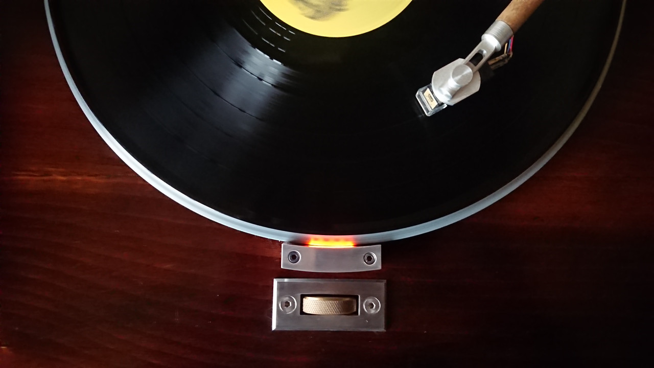

Kleines update:
[Bild: DSC-0104.jpg]
[Bild: DSC-0103.jpg]
[Bild: DSC-0105.jpg]
Lenco L75 mit neuem Furnier und Stroboskop, Furnier mit Tru-Oil behandelt.
