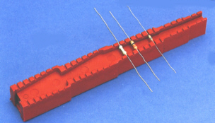

-Komponentenbiegegerät

Diese müssen sauber auf der Platine aufliegen (Komponenetenbiegegerät)!
So stimmen die abgebogenen Anschlußdrähte mit dem Rastermaß der Platine überein.
Optisch schöner, außerdem beugt es einem ablösen der Lötaugen von der Platine vor.

Eine Bauteilbiegevorrichtung sollte man sich gönnen. Kostet ein paar Cent und erleichtert die Arbeit ungemein.
