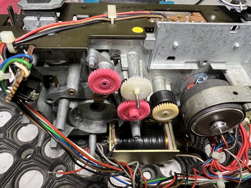

Aktuell habe ich ein N5846 und ein N5741 hier stehen. Beide haben natürlich die beiden zerbröselten Zahnräder + nicht mehr zu gebrauchene A-Rollen. ![]() ![]() ![]() ![]() ![]() Zahnräder sind ja mittlerweile gut als Nachbau zu bekommen und auch schon geordert. Leider finde ich aktuell kein SM zum N5846. Hat jemand noch einen guten Scan davon? Oder auch einen Link zum download? Schade, das in diesem Thread die meisten Bilder verloren gegangen sind. Hätte evtl. hilfreich sein können.

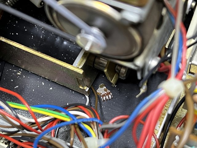

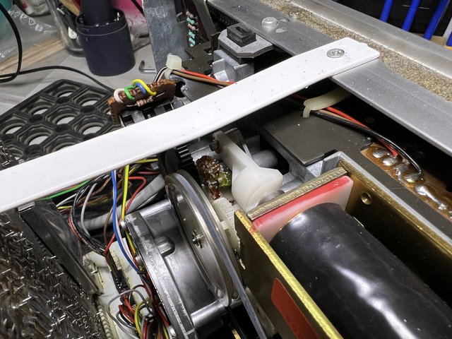

Wie waren denn die Methoden um die Messinghülsen der alter Zahnräder von den Achsen zu bekommen? Ich nehme mal an, das die auf die Achsen geklebt wurden. Mit Hitze und gezielter Kraft habe ich es bislang noch nicht geschafft, die Hülsen abzuziehen. Mit einem Dremel und Trennscheibe stelle ich mir eher schwierig vor.
Gruß André
01.01.2023, 20:48
Was für eine bescheidene Arbeit, die Messinghülsen von den alten Zahnrädern von den Achsen zu entfernen.
Man kommt wirklich nicht drumherum, die Achsen auszubauen und somit das halbe Laufwerk zu zerlegen. Mit einem Mini Bunsenbrenner habe ich die Messinghülsen dann rot glühend erhitzt und dann mit einer Spitzzange von den Achsen gezerrt. Die kleinen Sprengringe sind dabei noch das kleinere Übel, viel schlimmer empfand ich die Kupfer-Sprengringe. Da hat es mir gleich mal meine gute Knipex Sprengringzange zerstört.
Gruß André

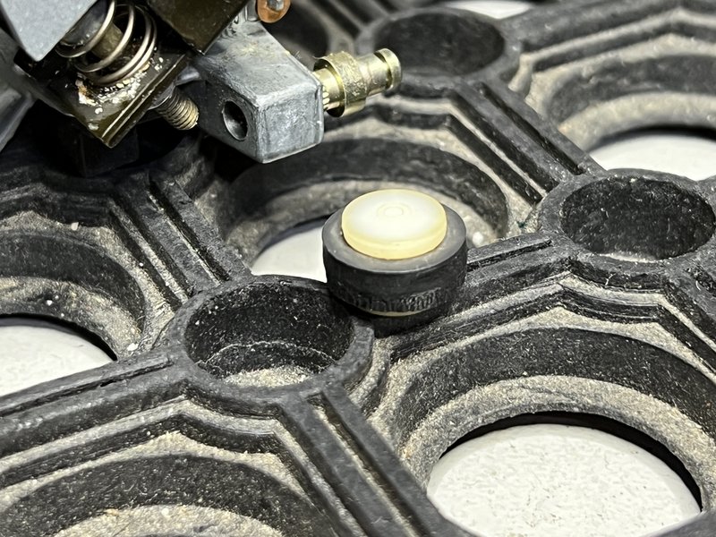

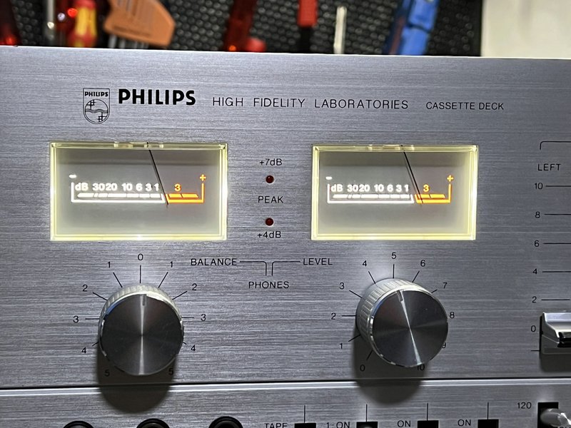

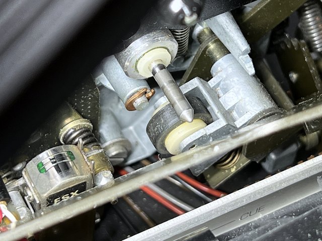

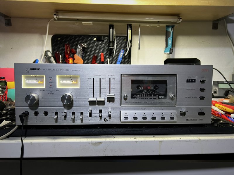

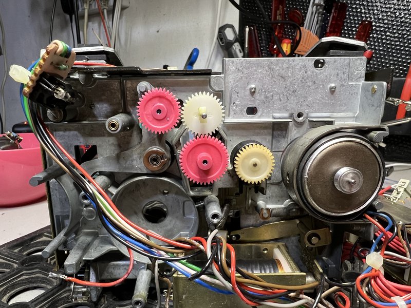

Das Philips N5741 lebt wieder. Bedingt durch die neuen Zahnräder sind die Laufwerksgeräusche minimal lauter geworden.
Die Verklebung der Zahnräder auf den Achsen mit Loctite scheint gut zu halten. Spulen in beide Richtungen ist sehr flott. VU-Meter Beleuchtung habe ich durch LED ersetzt, was ich gerade bei der kompletten Philips Laboratories Serie mache. ![]() ![]() ![]() Jetzt die Kiste noch einmessen.

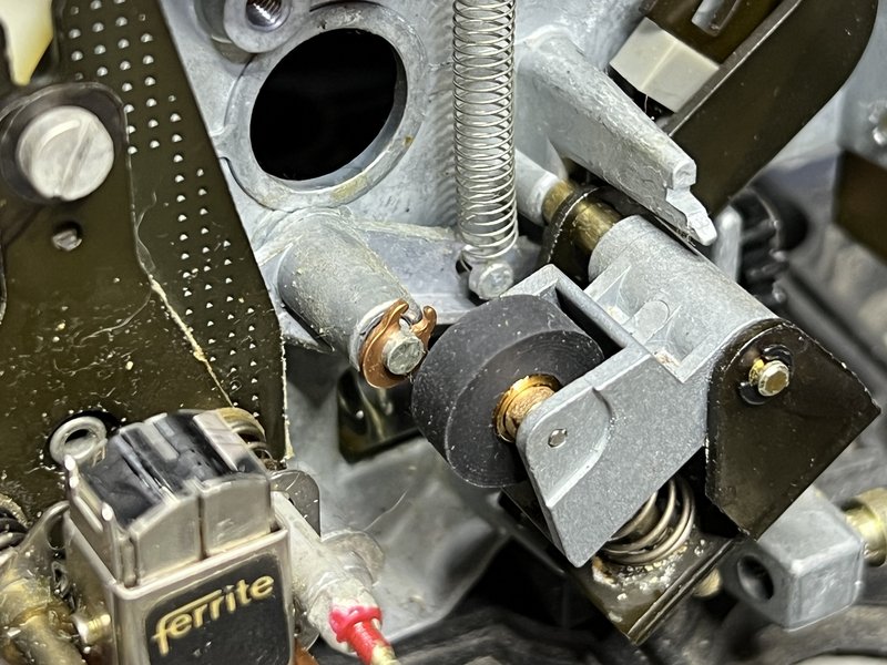

die verkupferten Greifringe lassen sich sehr gut mit einer handelsüblichen Seegerrringzange A0 abnehmen und wieder aufsetzen, bei diesen Durchmessern braucht es noch keine spezielle Greifringzange. Für die Andruckrolle kann man genausogut den Rollenhalter nacharbeiten, damit eine handelsübliche 2mm Achse samt Rolle passt, spart gutes Geld. Mir ist bis heute nicht klar, was Philips seinerzeit mit diesen schmalen Andruckrollen bezwecken wollte, das hat sonst niemand auf der Welt jemals so gemacht... Die Messingkerne der Originzalahnnräder lassen sich problemlos mit einer Kneifzange oder einem Seitenschneider "knacken"...vielleicht fürs nächste Mal! Gratulation zur Wiederbelebung! ![]() ![]() ![]() ![]() Grüße, maurice

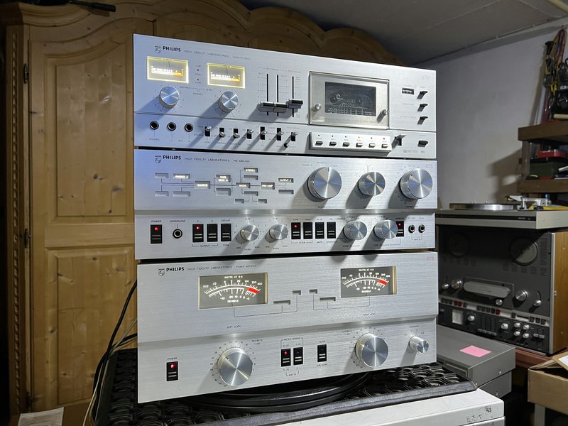

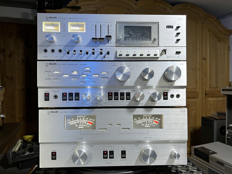

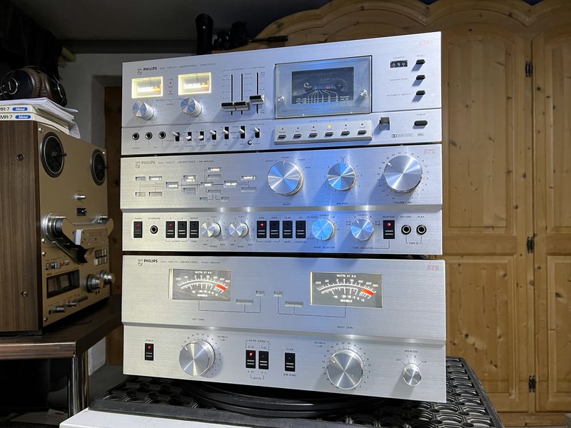

So schaut aktuell die Philips Laboratories Serie aus. Ohne Tuner, denn der kommt gleich noch an die Reihe. ![]() ![]()
Gruß André
07.01.2023, 14:15
Klasse und selten!
07.01.2023, 15:46
Selten, ja. Angeblich wurden nur 400 Stück dieser Serie gebaut.
Dazu gibt es noch den Tuner, der Weltklasse sein soll.
Gruß André
07.01.2023, 16:04
Ich habe die Teile ja in Natura gesehen, die sehen auf Fotos immer so klein aus.
Allein die Endstufe ist schon ein Riesenteil, das kommt auf Fotos einfach nicht rüber. Gruß aus Stadthagen Holger |
