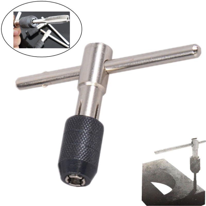

Klasse Idee, ich habe mir jetzt für 1,50 Euro einen 7,3 mm Bohrer geordert ...
http://www.ebay.de/itm/Metabo-HSS-R-DIN-...fresh=true
... dazu ein Windeisen für 2,75 Euro ...
http://www.ebay.de/itm/NEU-Ratschenschlu...4glEhaR0yA
Wär doch gelacht!
