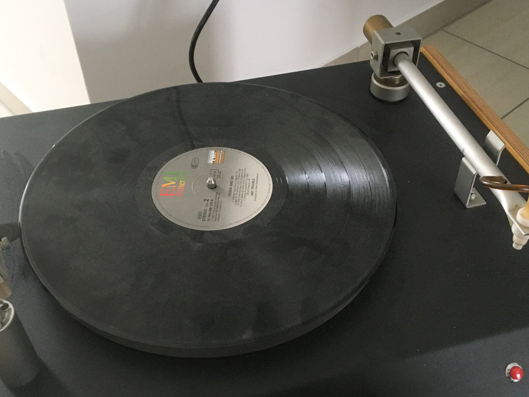

Ihr kennt ja alle schon meinen Dual 1229 in der tollen 3420er-Zarge von Wega - toll, extravagant und im Design ganz vorn. Aber nicht in Sachen Funktionalität, denn diese Haube schützt halt kein bisschen vor Staub
Deswegen liegt da auch immer, als Hauptschutzschild no olle, quasi schon immer schmutzige Platte drauf
Genau die hab ich heute mal - als Funktionstest für die PlaMaWa genutzt. So konnte ich die Taster und Schalter erkunden und zuordnen und hab auch rausgefunden, dass in Spielrichtung gereinigt werden sollte und entgegen der Spielrichtung (dann läuft der Absaugarm auch von innen nach aussen) abgesaugt.
Ergebnis: Wow, das ist mal sauber - da muss ich jetzt mal Innenhüllen und Vinylhüllen ordern und beginnen meine Sammlung (anfangend mit den noch verpackten Neuzugängen) zu reinigen.
Einzige Frage: Da die Platte ja noch trocknen muss, bräuchte ich nen Vorschlag für nen Trockenständer - sollte so um die 20 Platten fassen.

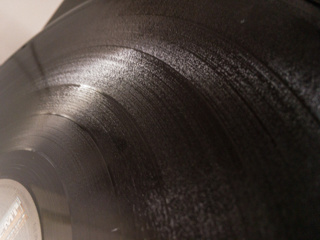

Die Testplatte, der Dreckspatz:
Aber richtig dreckig:
Reinigen geht auch rückwärts (dann muss man eben die Bürste "umwinkeln"):
Das mit dem dosieren lerne ich (vielleicht) noch:
Absaugen geht beim Rückwärtslauf dann auch paralell, so lässt sich die Welle, die man ja vor der Bürste für die optimale Reinigungswirkung haben sollte, am besten "abbauen", bevor man die Bürste ganz abnimmt und neu ansetzt.
So, ganz gut sauber ...
