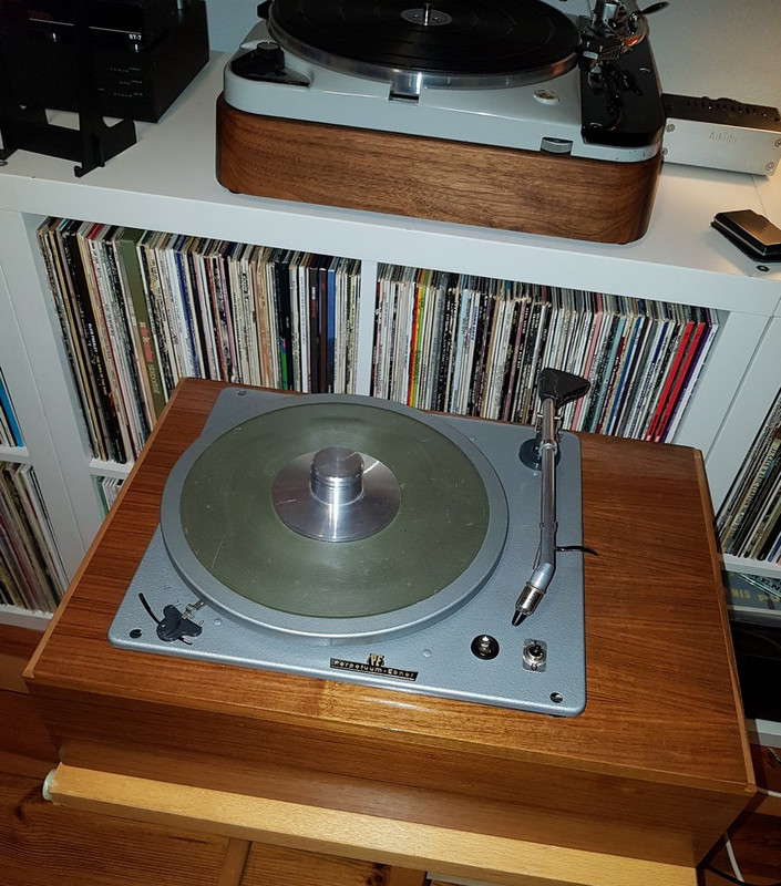

Heute nochmal Knipse rausgezerrt.
Schade, dass Yorcks Eingangspost dank Imageshack ohne Bilder auskommen muss. Je länger der PE bei mir weilt, umso mehr mag ich den behalten, fuck fuck.
[Bild: d8f9w551r87jx3wti.jpg]
[Bild: d8fa1jpfk3jnxdnmu.jpg]
[Bild: d8fa1tkl6bcvd3o4m.jpg]
Irgendwas muss ich mir da überlegen, soll ich wirklich den Elac hergeben und den PE behalten ? Hmmmm.

Mit'm verkaufen wartest noch, bis ich ihn mal angeschaut habe, gell?
  • ZodiacWuppertal

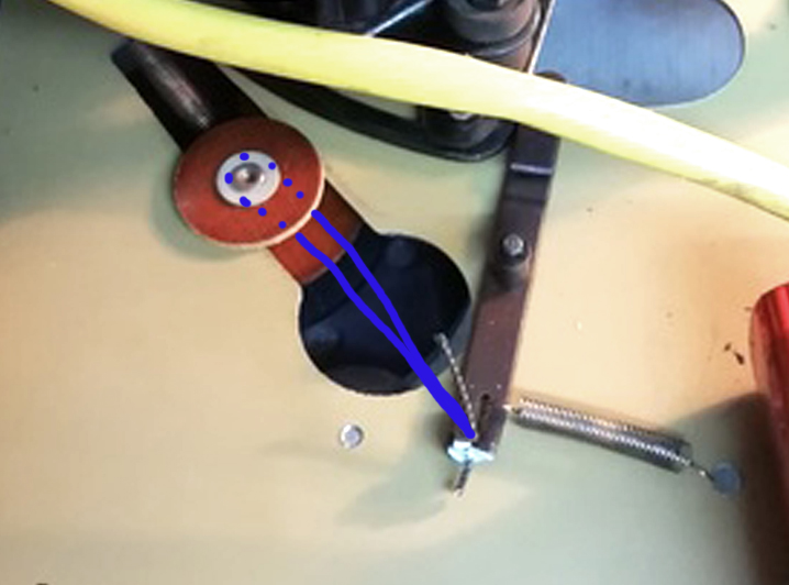

Den Funker hau ich bei Gelegenheit raus ! Merci für den Hinweis. Sach ma Yorck, du kennst die Kisten doch ganz gut ?! In einem der PEs zickt der Motor, lässt sich ausgeschaltet leicht und geräuschfrei drehen, sobald Strom drauf ist, blockiert er und summt bloss.
Optisch sieht der Motor top aus (keine Korrosion) und die untere Lagerbrücke ebenfalls. Spannungseinstellung ist korrekt und liegt am Motor an. Was tun ?

(26.04.2016, 20:54)blueberryz schrieb: Den Funker hau ich bei Gelegenheit raus ! Merci für den Hinweis. Sach ma Yorck, du kennst die Kisten doch ganz gut ?!  In einem der PEs zickt der Motor, lässt sich ausgeschaltet leicht und geräuschfrei drehen, sobald Strom drauf ist, blockiert er und summt bloss.
Hallo, Motorwicklung Stator und Rotor messen, könnte kurz sein und somit dann feststecken wie eine unter Strom gesetzte Magnetbremse... wenn die Lager in Ordnung sind und die Welle kein Axialspiel bleibt ja nur noch Wickelung, bring ihn zu einem Elektromotordienst, die müssten die Wicklung tauschen können, die 33er Motore sind ja selten.
P.S. ich weiß nicht ob es Asynchronmotoren beim PE für 110V Export gab, wenn man einen 110V Motor mit 220 V fritiert könnte der auch fest gehen.

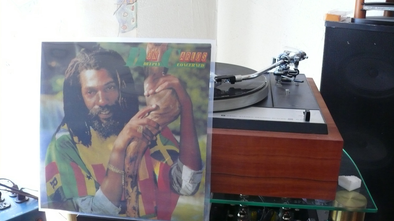

Also mir taugt er, optisch wie klanglich und hat somit Bleiberecht!
