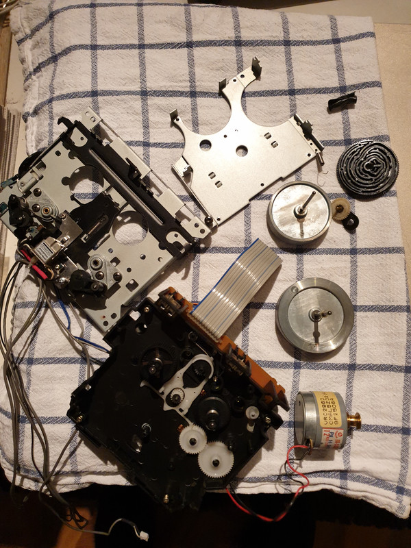

Mein 7050S braucht derzeit auch etwas Pflege, neue Riemen sind geordert und das Laufwerk ist schon ausgebaut. Ich muss allerdings erst noch herausfinden, warum der rechte Bandwickel nicht anläuft und die Klappe nicht mehr öffnet und schließt. Ich hoffe mal, dass der Wickeltellermotor (der auch für den Lademechanismus zuständig ist) nicht im Eimer ist.
Hier mal ein Bild von einem halb zerlegten Laufwerk eines KX-7050S: um alle drei Riemen zu wechseln, müssen alle drei Motoren ausgebaut werden, die zudem noch mit nicht zugänglichen - weil verdeckt eingebauten - Schrauben gesichert sind. Aber wenigstens gibt es hier kein Idlergummi.
[Bild: 20200218-202715-2.jpg]

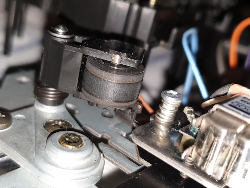

Aber wie zur Hölle bekomme ich die Andruckrolle raus?  Sad2
[Bild: 20200219-215215.jpg]
[Bild: 20200220-055549.jpg]
