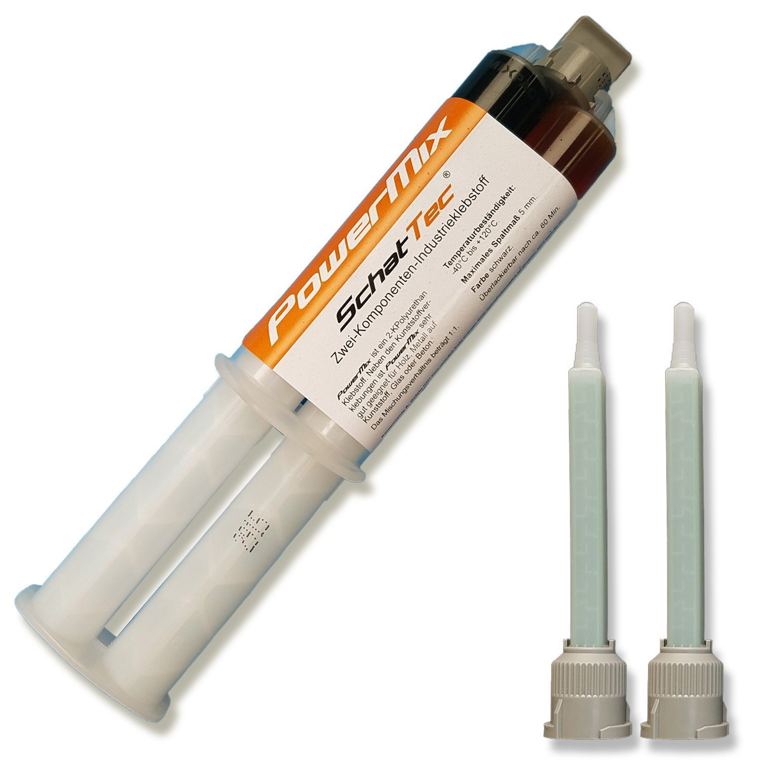

(09.03.2018, 21:11)Radiohoerer schrieb: - Ich denke an Kleben. Gibt es Ratschläge hinsichtlich des Klebers oder andere sinnvolle Lösungen?
Ich denke, Zwei-Komponenten-Gedöns ausm Baumarkt - ggf. speziell für Plastic - dann sollte es halten ...
https://smile.amazon.de/PUR-Industriekle...=0&ie=UTF8
