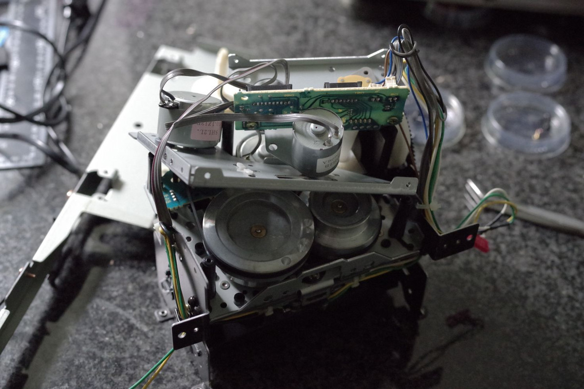

Dann vier Kabel abstecken und der Block läßt sich nach innen herausnehmen:
[Bild: laufwerk_raus.jpg]

Dazu müssen zwei Ebenen des Laufwerks abgebaut werden:
[Bild: bereit_zum_riemenwechsel.jpg]

Das bedeutet, das Laufwerk muß wieder raus.
Bilder der Position der Räder:

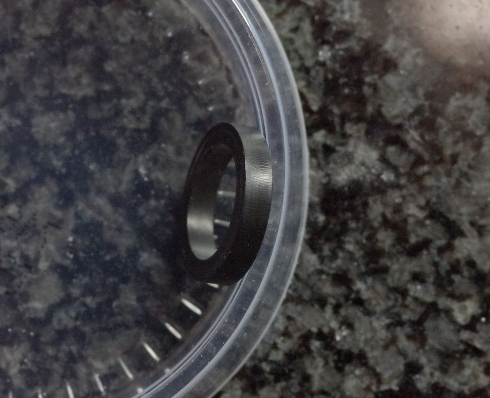

Neuer und alter Idlergummi im Vergleich:
[Bild: 3_idler_alt_neu.jpg]
Neuer etwas enger als der ausgebaute, sehr gut!
Der alte war glatt wie ein Babypopo:
[Bild: 4_alter_idler.jpg]
Kein Wunder, das damit nichts mehr ging!
