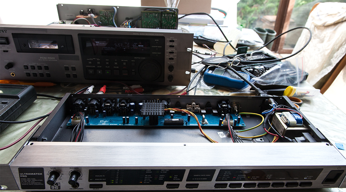

Genanntes Teil versah seit locker 10-12 Jahren den Dienst zur vollen Zufriedenheit.
Doch in letzter Zeit fing es "zu spinnen" an. Die LEDS fielen aus und flackerten zudem leuchtete "Error" permanent.
Man musste auch öfter einen "Factory Reset" machen um die Tastenreaktion wieder herzustellen.
Meist trat das nach einiger Zeit im Betrieb auf. Und auch nur dann wenn die Analog LEDs ein Signal zeigten.
Bei offenem Gerät konnte ich seltsamerweise keine Beeinträchtigung feststellen.
Also tauschte ich auf "gut Glück" den 7805 (in der Bildmitte) der immer sehr warm wurde. Der kleine Profilkühlkörper erwärmte sich (bei offenem Gerät) auf locker 60°. Danach war "Ruhe im Karton".
Um die Kühlung zu verbessern klebte ich noch einen Kühlkörper obenauf.
Seitdem geht die Temperatur kaum über 40° und der Wandler läuft wieder stabil.
[Bild: image.jpg]
[Bild: image.jpg]

Ich habe mal solch einen SRC 2496 mit gleichen Ausfällen mit neuen Elkos versorgt. Der eigentliche Fehler lag aber an kalten Lötstellen rund um das Quarz rechts vom IC. Alles nachgelötet, dann war wieder Ruhe.
Die Spannungsstabilisierer waren auch mein erster Gedanke, ein Tausch half zumindest bei mir nicht. Allerdings habe ihnen ich dann auch ordentliche Kühlkörpern spendiert.
