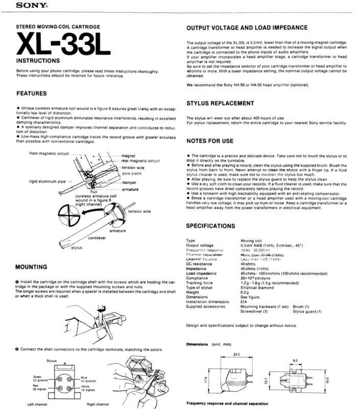

das würde doch ganz gut passen......
https://www.ebay-kleinanzeigen.de/s-anze...7-172-1773
mit relativ hoher Compliance und 6,2g Gewicht....... zudem wird es im Manual sogar beispielhaft auf "Deine" Headshell montiert....
[Bild: Bildschirmfoto-2018-10-12-um-18-13-21.png]
Sascha

Ist Marl denn in Abholnähe? Ich halte das XL-33L nämlich auch für passend und da VB, lässt sich der Preis ja auch noch verhandeln.
