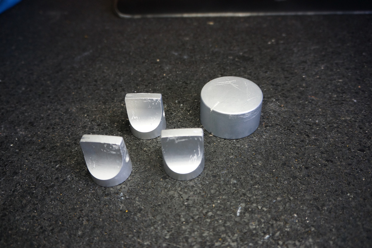

Nach ablösung der Eloxalschicht samt Farbe sieht es dann noch schlimmer aus Flenne

Leichte Kratzer könnte man durch Schleifen und Polieren wieder entfernen, da hier aber Kannten rausgebrochen, und sehr tiefe Kratzer vorhanden sind wird das wohl nicht einfach mit neu eloxieren machbar sein.
Die Oberfläche sollte vor dem eloxieren schon sehr glatt sein da die Eloxalschicht nur im µm Bereich liegt und man jeden Makel sieht.
Man kann auch die Oberfläche mit einem feinen Schliff versehen, dann wird es wie gebürstet aussehen.

Auch nach dem Enteloxieren sind sie nicht weg, da das tiefer ins Alu eingedrungen ist.
[Bild: DSC04454.jpg]
[Bild: DSC04455.jpg]
Ohne die harte Eloxalschicht lässt sich das Alu aber wieder schleifen, polieren etc.. so das man solche Stellen auch weg bekommt

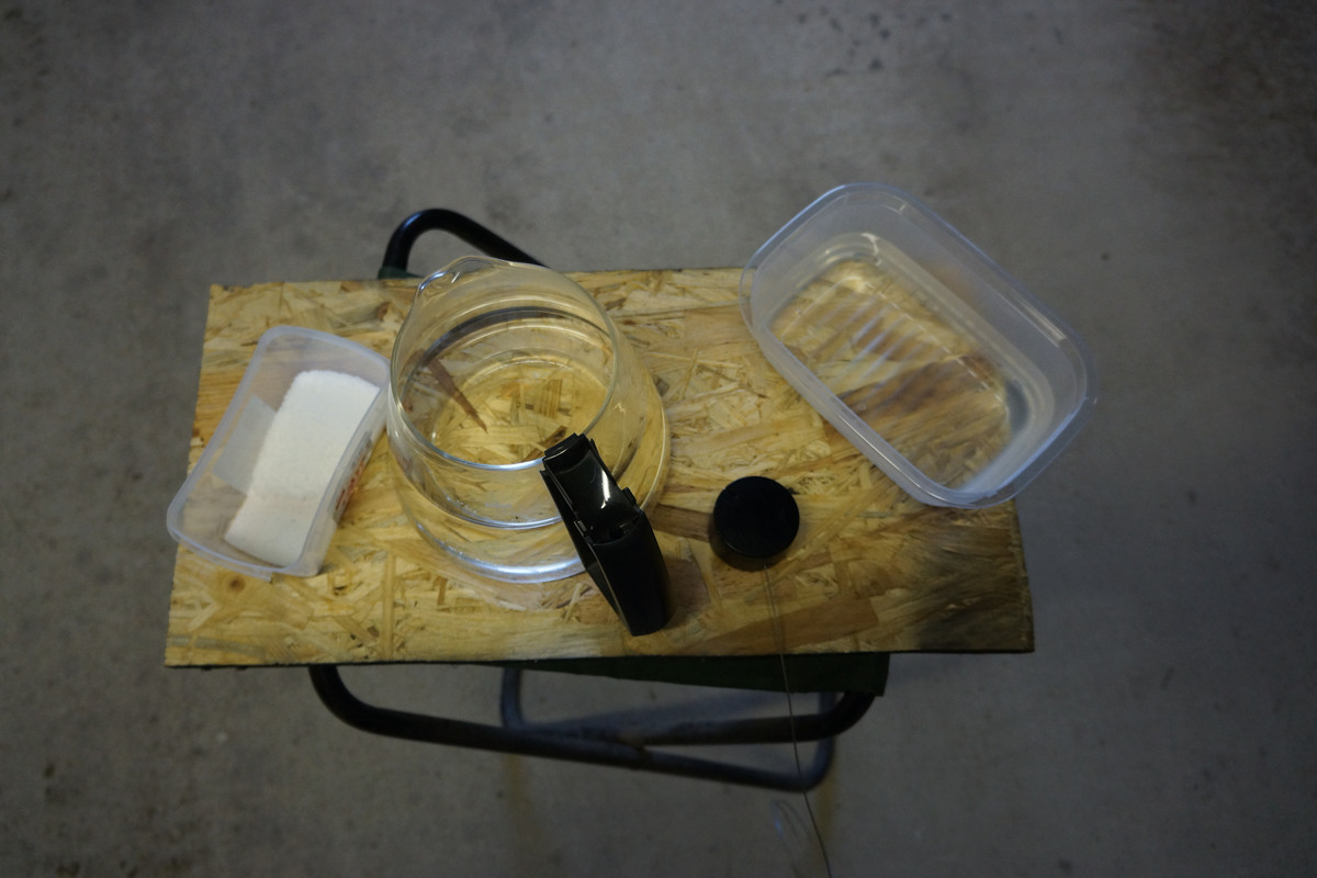

Hatte noch vergessen die Bilder des Enteloxierens zu posten, nun hier sind sie
50g Natriumhydroxid in 1L kaltes,destilliertes Wasser mischen, gut umrühren fertig ist das Enteloxalbad.
Dann noch ein Behälter mit Leitungswasser zum 1. abspülen, danach unter fliessend Wasser richtig abspülen, fertig enteloxiert.
Knopf am Titandrat im Bad schwenken bis die Farbe komplett ab ist, dann ist auch die Eloxalschicht entfernt, dauert ja nachdem wie gut eloxiert war 1-2 Minuten, länger sollte man das aber auch nicht machen denn sonst wird das Alu angegriffen.
Dieses Bad kann auch zum Satinieren (mattieren) benutzt werden.
