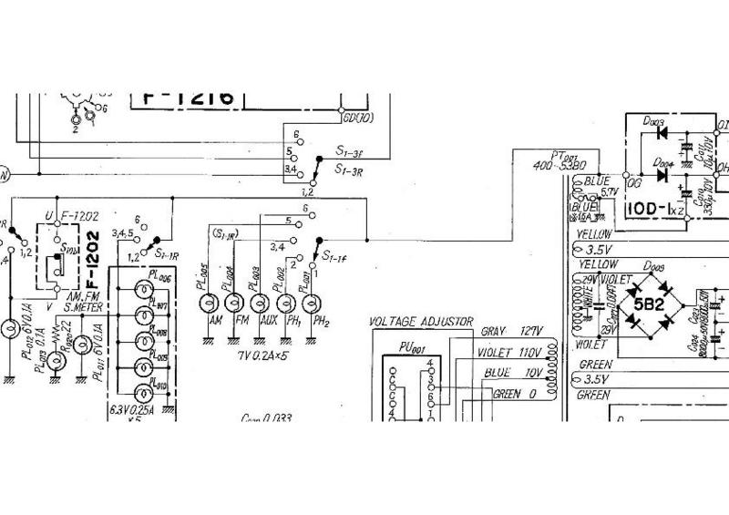

Hallo Martin,
(14.01.2019, 12:17)jagcat schrieb: Was mir dann beim Sansui fehlen wird ist die Illumination im Tunerbetrieb, da die schlauen Ingenieure das 1972 als elegante Lösung mit Alleinstellungsmerkmal da reinkonstruiert haben.
das ist kein Alleinstellungsmerkmal - das kann mein Rotel RX-800 auch!
Die Lösung ist eigentlich nicht schwierig - du musst lediglich die Schalterebene bei dem Funktionsschalter finden und dort die Kontakte überbrücken!
Gruß Roland

[Bild: 8.jpg]
die Platine mit den Skalenlampen ist mit "F-1205" bezeichnet

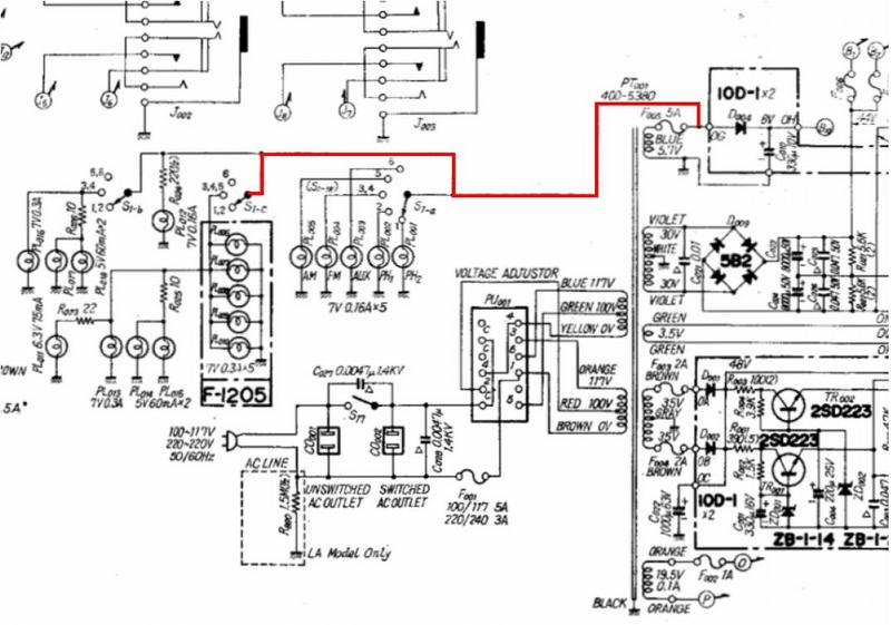

(14.01.2019, 14:46)Gorm schrieb: Im schlimmsten Fall ist die zugehörige Wicklung des Netztrafos nicht für Dauerbetrieb ausgelegt.
les ich das richtig, die Sicherung an der Beleuchtungswicklung ist fuer 5A bemessen?
Ja, das ist merkwürdig. In meinem Sansui Eight Manual gibt es keine Sicherung in der Beleuchtungswicklung, dafür steht an der Wicklung 1,5 A dran - stärker sollte man die also nicht belasten. Aber, da Radiobetrieb auch im Dauerbetrieb funktionieren sollte, stellt das kein Problem dar. Die schönste Lösung ist natürlich Karstens Vorschlag, dann kann man jedoch nicht mehr so elegant andere Sender einstellen - denn das müsste am SUP1 erfolgen...
Zum Umstellen auf dauerhaft beleuchtete Skala genügt eine kleine Drahtbrücke direkt am Eingangswahlschalter (wie oben rot eingezeichnet).

Die Darstellung der Sicherung der Lampenwicklung ist auch in der Rev. 91010 M2 des SPs ungewöhnlich. Mit Skalenbeleuchtung liegt schon die Summe der Lampennennströme einschl. der Stereolampe über der Absicherung mit 1,5A. Wenn die Wicklung wirklich nur max. 1,5A liefern kann, geht die Spannung etwas in die Knie und damit auch die Lampenströme, die Wicklung dürfte sich erwärmen. Der Netzwahl sollte korrekt sein.Wink32
