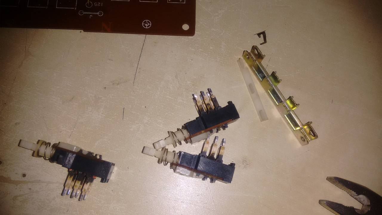

Die Innereien
Leider ist der Verstärker sehr service-unfreundlich... :c Er musste beinahe komplett zerlegt werden, um dran arbeiten zu können, bzw. an die Lötseite der Platine zu kommen...
[Bild: IMG-20190121-132149921.jpg]
Hier sieht man: schön schwarz die Kontaktstifte. Das Schwarze ließ sich aber einigermaßen ohne Mittelchen entfernen, da es ein wenig schmierig war.

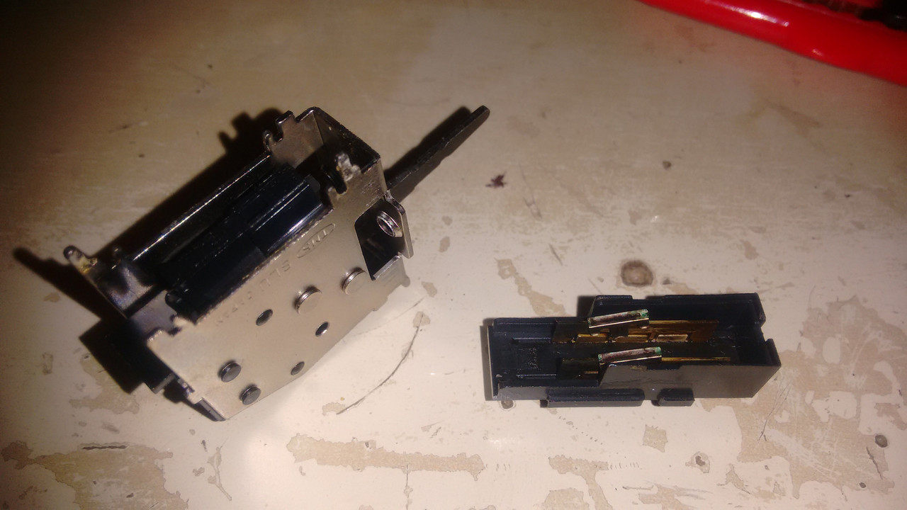

[Bild: IMG-20190121-181327460.jpg]
So sahen alle Schalter aus; schmutzig, dreckig, angelaufen. Nachher-Bilder habe ich leider vergessen zu machen.
[Bild: IMG-20190121-224011140.jpg]
Schmutzig.
Gereinigt wurden alle Druck- und Kippschalter, sowie die Kontakte des Relais (welches auch Aussetzer hatte). Die Potis waren in Ordnung.

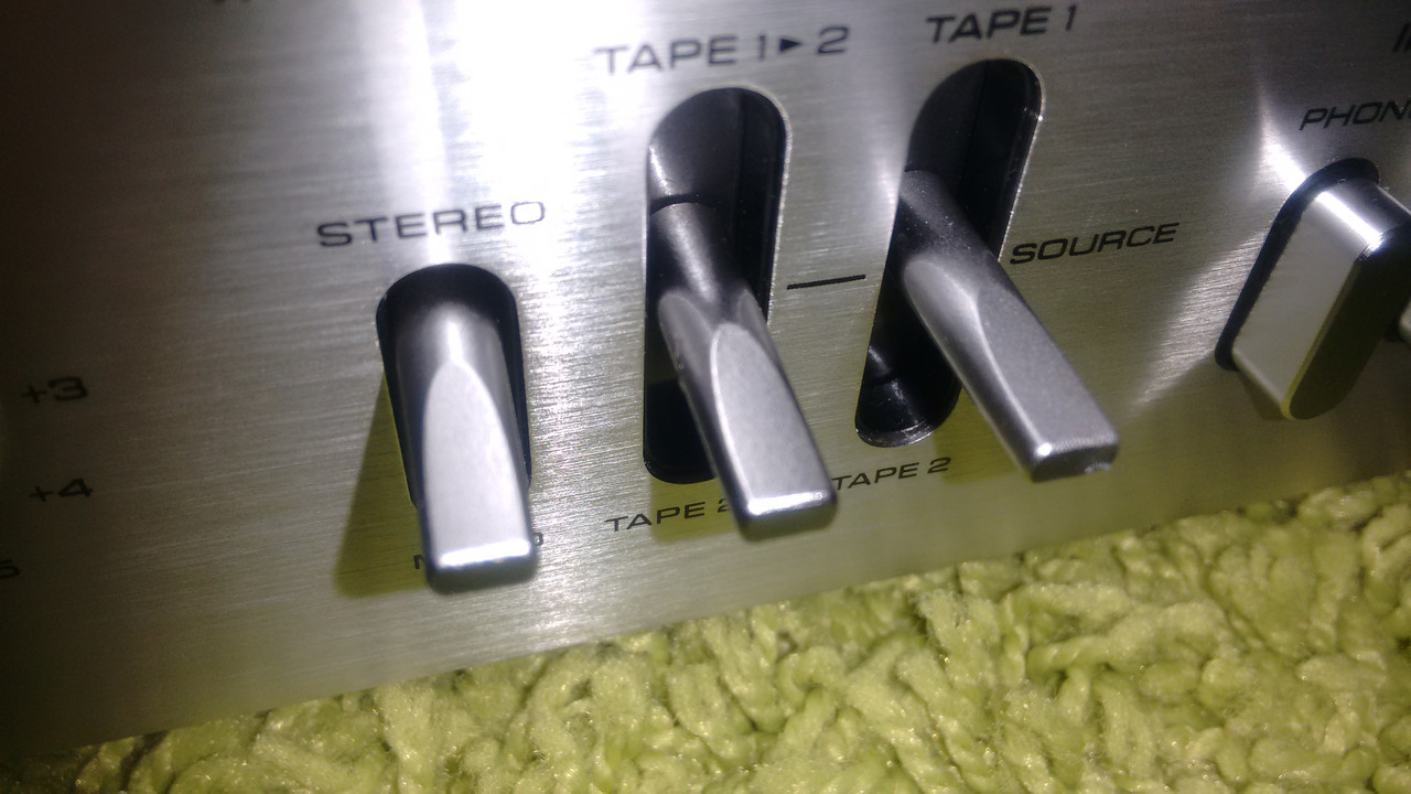

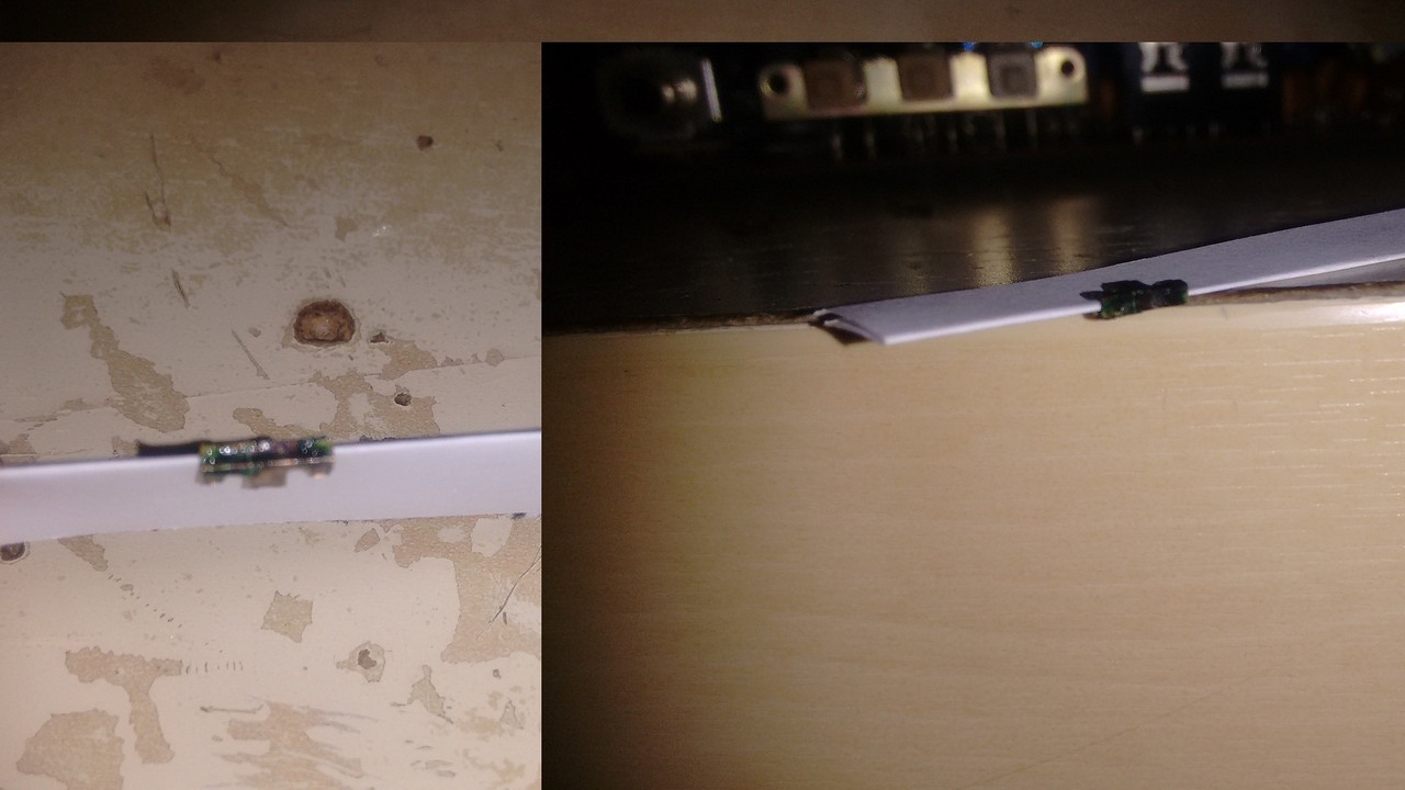

Hier ist er schon wieder zusammengebaut. Ich habe noch alle Drucktasten, Kipphebel und Drehregler, sowie die Front gesäubert. Einer der Kipphebel ist leider schon fast durchgebrochen. Das habe ich mit Sekundenkleber wieder hingekriegt:
[Bild: IMG-20190122-232451199.jpg]
(Der mittlere Kipphebel ist der Geklebte. Fällt nicht wirklich auf, wenn mans nicht weiss)
Jetzt kann er sich, sowohl optisch, als auch funktional wieder sehen lassen.
