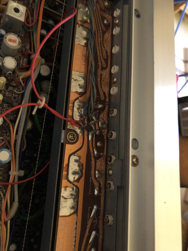

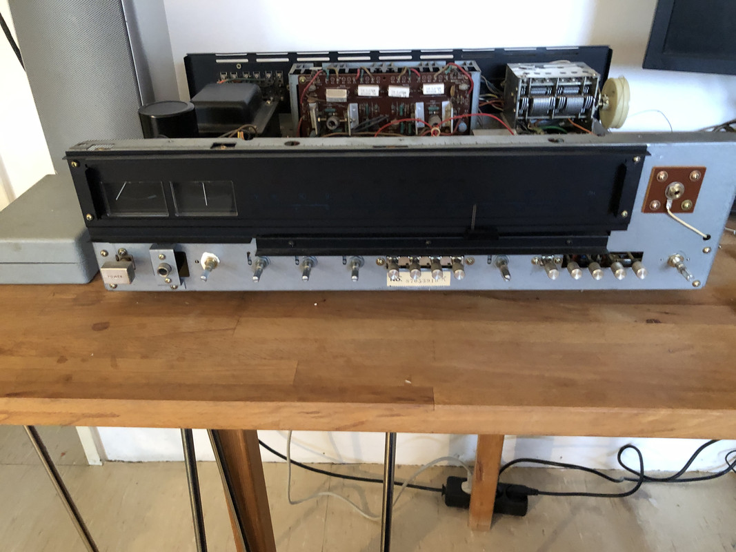

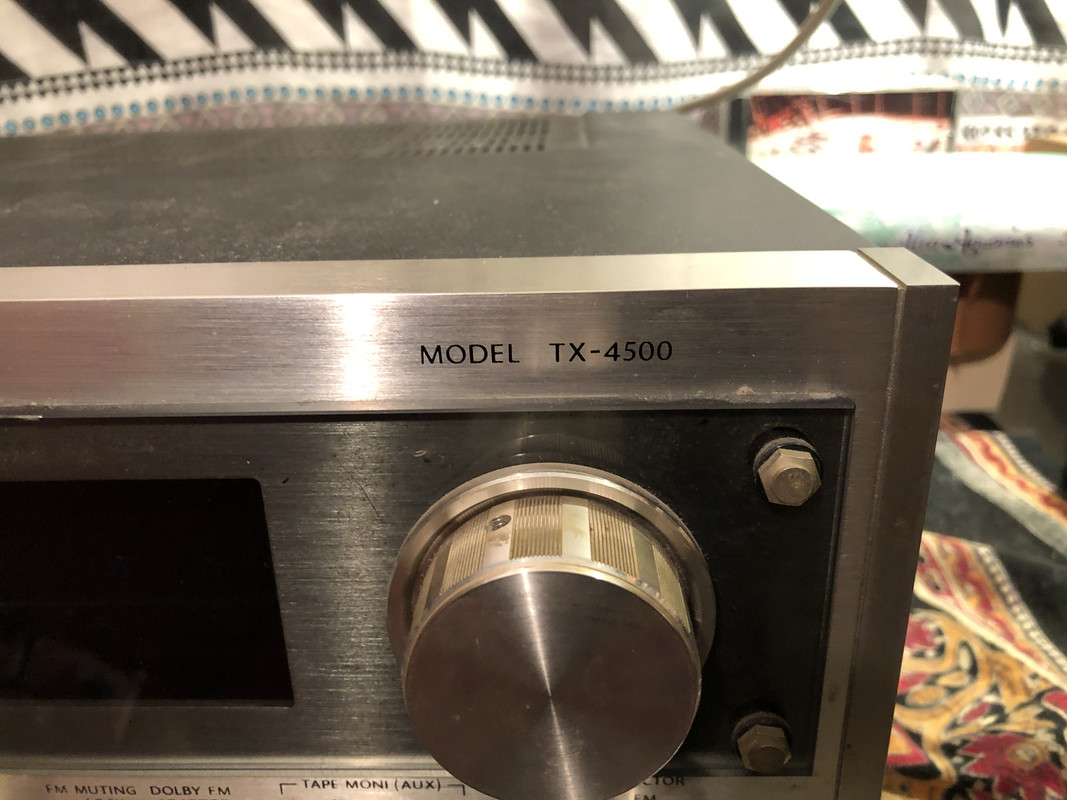

2500 sind die Lämpchen noch eingelötet.
![[Bild: IMG-0299.jpg]](https://i.postimg.cc/fbb24hN8/IMG-0299.jpg)
![[Bild: IMG-0302.jpg]](https://i.postimg.cc/DwSn7Rnw/IMG-0302.jpg)
![[Bild: IMG-0303.jpg]](https://i.postimg.cc/fbXs9X34/IMG-0303.jpg)
top die watte quillt![[Bild: IMG-0327.jpg]](https://i.postimg.cc/cCCbrNCG/IMG-0327.jpg)
