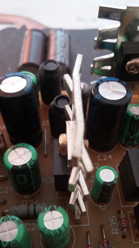

Anfang der Woche mal begutachtet: Power-LED leuchtet. Das war alles. Mehr wollte das Gerät nicht mehr sagen. Die Fehlersuche zeigte dann relativ schnell einen ganz offensichtlichen Defekt - der Dicke hier war ausgelaufen und ein kleinerer Nachbar wölbte sich schon ganz manierlich:

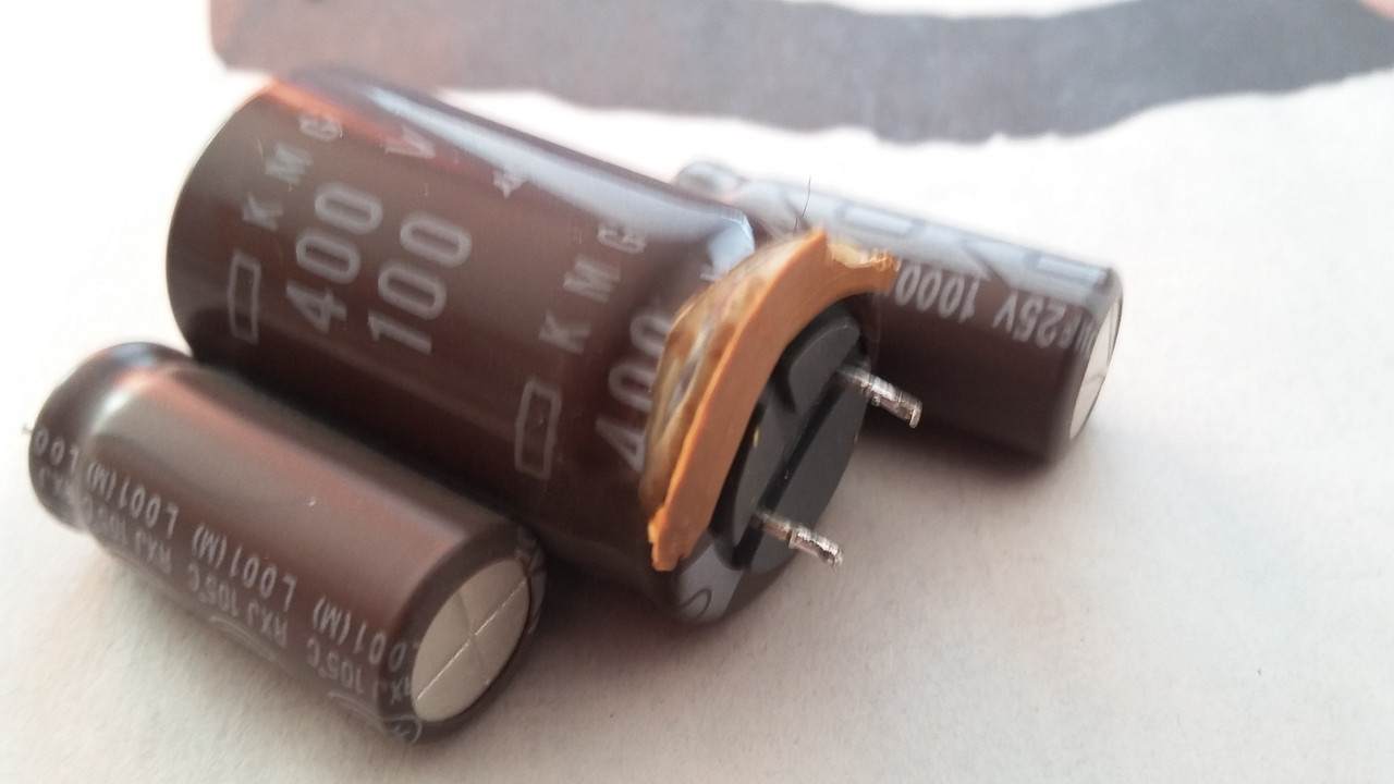

Getauscht habe ich dann beide parallelen kleineren und den dicken Otto. Materialkosten wenige Euro.
Hier sind neu (eingelötet) und alt zu sehen:
[Bild: 20190216-150307.jpg]
[Bild: 20190216-150336.jpg]

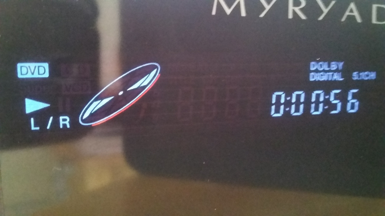

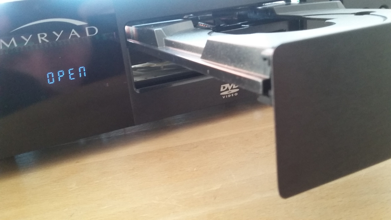

Dann folgte der moment of truth :
[Bild: 20190216-152159.jpg]
[Bild: 20190216-152704.jpg]
Headbang
- Saft? Hatta...
- Lade? Öffnet...
- DVD? Spielt...
- Fernbedienung? Geht auch...
Bei der Gelegenheit noch schnell die Abdeckung vom Laufwerk runter und die Linse vom Laser gereinigt. Anschließend alles wieder zusammengesetzt.
Ergebnis? Macht sich optisch ausgesprochen gut neben dem Myryad Amp und darf natürlich bleiben!

Der Dicke hat Kleber am Fuß. War auch irgendwo Elektrolyt zu sehen oder das Gehäuse defekt?
CON1 hat so geschwitzt, daß die LP und der Katodenanschluß von D16 schwarz geworden sind.
Die Diode machts offenbar noch. Deren Anschlüsse hast sicherlich nachgelötet.
[Bild: icon_e_sad.gif]

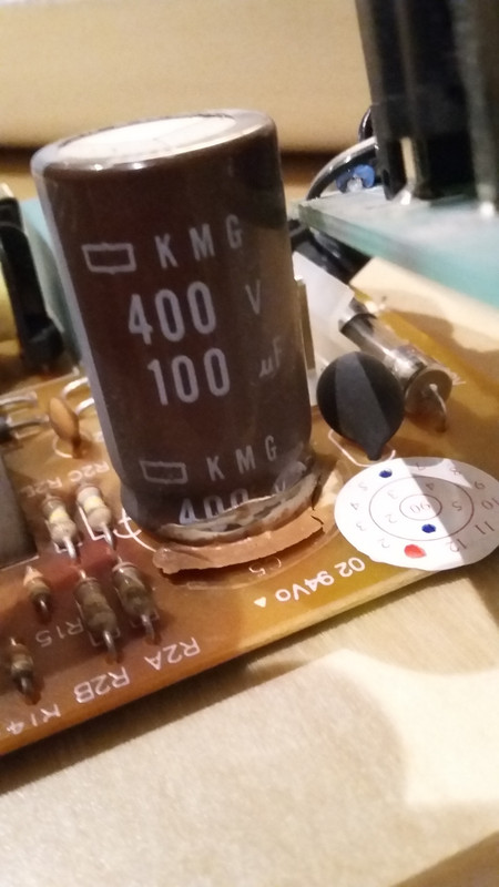

Hier evtl. besser zu sehen?
[Bild: 20190211-180602.jpg]
Bin mir ziemlich sicher, dass der offen war...
Edit: Nach dem Lesen der Seite vom "zonebattler" stelle ich fest, dass vermutlich auch hier kein Elektrolyt ausgelaufen ist. Die Platine jedenfalls hat keinen Schaden genommen. Aber der Con1 war mMn trotzdem offen, da das Gehäuse regelrecht "geschrumpft" ist...
Und ja, nachgelötet wurde entsprechend, hatte ich vergessen zu erwähnen. Tauschen wollte ich zunächst aber erstmal diese drei. Und hat ja auch gereicht...ansonsten nochmal beigehen.

Dieser Elko wird mit 95,2 prozentiger Wahrscheinlichkeit keine Probleme zeigen. Auf dem Foto #1 ist sehr gut zu erkennen, dass er absolut dicht und in "perfect shape" ist.
Selsam und (m.E.) schon etwas traurig, dass  das verkleben der Kondensatoren in manchen Fällen immer noch als Defekt dargestellt wird.
Ich dachte das sich  das inzwischen auch bis zum Küti herumgesprochen hat Wink3
  • Gorm, Test, sophist1cated
Nur damit das mit dem Kleber, der auch auf dem letzten Bild und kein Elektrolyt zu sehen ist verständlich wird.
[Bild: 20190216-150442.jpg]
Der Boden vom dicken Elko ist absolut sauber und das umgebördelte Gehäuseblech liegt exakt an.
Der Dicke hat den Kleber nur wegen seinem Gewicht, das die beiden Lötstellen nicht sicher halten.
Ursache für den Ausfall war vermutlich der gerauchte Con1. Messung der Daten brächte Aufschluß.
edit scope war schneller, aber 95,2 sind schon ne Ansage!
