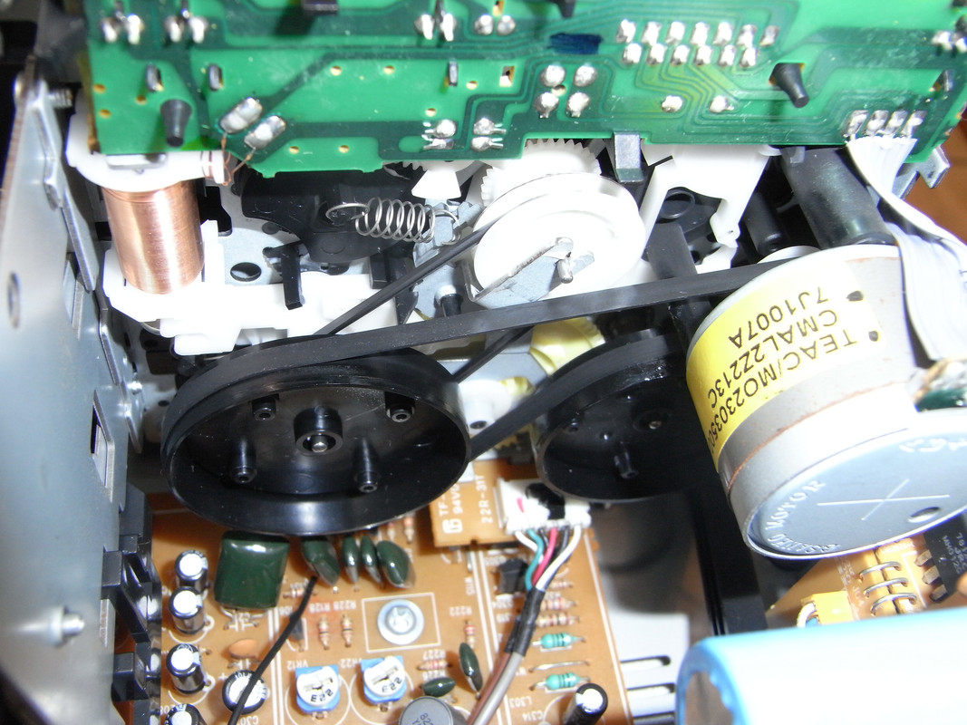

Wäre doch vielleicht mal einen eigenen Thread wert. Wie sagt scope immer - Bitte auschließlich technisch betrachten - . Haptik ist eh klar. Die Frage ist ob man von der Haptik auf die Funktionsfähigkeit schließen sollte. Oder haben Tascan Ingenieure nur noch darüber nachgedacht wie man die Kunden verarschen kann? Ich denke die hatten/haben ja schon auch einen Namen zu verlieren und wollen auch ihr digitales Zeug weiter an den Mann bringen.
Hier mal Bilder von meinem - ich meine 2009er - CC-222SL Dolby NR Autoreverse Laufwerk. Das (u.a. Zahnrad tragende) Chassis ist aus Metall. Ansonsten viel Plastik natürlich aber ich könnte nicht behaupten das da nun irgendwas klappert. Wie Wackelpuding kommts nicht daher...klackert alles sauber beim schalten.
https://old-fidelity-forum.de/thread-340...pid1184032
VG Martin

Also ich weiß nicht...ich bekomme schon vom hinsehen Bauchschmerzen bei dem Laufwerk.
Ich hatte sowas noch nicht und kann daher nichts dazu schreiben.
Gruß André
Der elektronisch geregelte Motor macht hier scheinbar alles....da brauchts dann vielleicht gar keine Schwungmassen.
Wenn es fertig ist werde ich es mal mit meinem Braun C3 vergleichen.
VG Martin

(06.03.2019, 10:32)schimi schrieb: [...] Oder haben Tascan Ingenieure nur noch darüber nachgedacht wie man die Kunden verarschen kann? [...]
Habe eher den Eindruck, die haben unter dem allgemeinen Druck des Marktes nur noch darüber nachgedacht, wie sie aus den eigentlich unmöglichen Vorgaben der Controller und Bleistiftspitzer irgendwas machen können, was sich wenigstens noch dreht.
Solange die Kassette einen gleichmäßigen Laufwiderstand verursacht, sollten die fehlenden Schwungmassen nicht zum Problem werden (solange die Regelung technisch sauber ausgelegt ist). Wenn die kunststoffene Bandhülse nun aber zu gelegentlichen Klemmern neigt, dürfte sich der Unterschied zu einer massereichen Drehvorrichtung doch zumindest messbar manifestieren.
Da bekommt der Begriff Schwungmasse ne ganz andere Bedeutung
jedenfalls wird das Gerät wohl kaum in 30+X Jahren noch funktionieren, Kunststoff unterliegt der Alterung und wird irgendwann dann genauso zerbröseln wie die Plastikzahnräder in einigen anderen Decks.
• Frank K.
Beiträge: 1.032
Themen: 108
Thanks Received: 2.294 in 469 posts
Thanks Given: 281
Registriert seit: Oct 2017
Hauptsache die Verbindungshülse der plastenen Potiachse ist aus Messing.
Irgendwo habe ich auch so ein Ding mit Kunststoffrädern, wirklich schlecht gemessen waren die nicht; für genaue und Langzeitmessungen fehlt mir aber das Equipment; vielleicht kann sowas mal jemand machen, mit verschiedenen alten und neuen Kassetten vielleicht?
Ich würde aber vermuten, dass das Ergebnis nicht wirklich schlecht aussieht für den Plastebomber.

Vielen Dank für den ausführlichen wissenschaftlichen Ausflug in die unendliche Welt der Kunststoffe.
Was jeder kennt, und was warum auch immer genau warum damit passiert ist: ein Kunststoffteil hat nach oder innerhalb einer bestimmten Zeit eine Veränderung durchgemacht die dazu geführt hat, dass die ursprüngliche Funktion nicht mehr oder nicht mehr zufriedenstellend erfüllt werden kann
Meine steile These: Ein übliches Schwungrad aus Metall wird unter den gleichen Umgebungsbedingungen und ihm zugedachter Nutzung eine deutlich längere Zeit seine Eigenschaften und Funktionalität behalten als das gezeigte Schwungrad aus Kunststoff (welcher Kunststoff genau auch immer das ist).
Und was doch ganz klar ist: die Hersteller setzen an dieser Stelle (als Schwungrad, so man es als das bezeichnen kann) ein Kunststoffteil ein weil sie nach mehr als 40 Jahren festgestellt haben, dass es sich für die Funktion besser eignet.
Nein, sie nutzen das spottbillige Material aus genau dem Grund: es ist billiger als Metall.
Und bei der zu erwartenden Lebenszeit des Geräts wird es vermutlich nicht vorher Schaden nehmen.
Und bitte, den Beweis, dass es doch so ist muss dann bitte jemand erbringen, es handelt sich bei dem Tascam 'Riemenumlenkrad' allem Anschein nach nun wirklich nicht um das höchstwertige Stück Plaste auf diesem Planeten und ist für Verbrennungsmotorenbau sicherlich nicht geeignet.

Für mich stellt sich die Frage ob dieses Laufwerk aus eigener Produktion oder doch eher zugekauft ist, wie alles andere in diesem Gerät. Die ganze bekannte Zulieferindustrie hat ja bereits umgestellt oder ist -wenn das nicht der Fall war- mittlerweile mit den Bach runtergegangen.
Ich schätze mal, es wird nur noch dieses eine Laufwerk geben und das findet halt in einem CC-Deck, in einem Henkelmann neuerer Produktion oder gar anderswo seinen Einsatz.

Diese Zahnräder schauen mir farblich aus wie die bei Grundig. Das scheint schon eine speziele Kunststoffsorte gewesen zu sein. Mein Sony TC-K 81 ist ähnlich alt wie die Grundig Problemfälle und läuft auch mit Zahnrädern. Da fehlt sich vielmehr gar nichts. Bei den Philips wurde, Im Gegensatz zu meinem Tascam -> Metall, auch für die Trägerplatte Plastik verwendet.
Ob in den Capstanscheiben einmal Metallteile drinnen waren habe ich mich auch schon gefragt. Allerdings wäre es auch möglich das in dieser Konstruktion die Masse gar nicht benötigt wird. Wenn man die Wellen im ausgeschalteten Zustand man mit den Fingern anstubst so fühlt sich der kurze Schwung des Systemes relativ "massiv" an. Ganz so als ob da Masse mit im Spiel wäre. Wenn ich mir dann das Laufwerk so anschaue wundert mich das.
P.S. das Messingteil an der Potiachse musste übrigens ich "anflicken" weil ein Regler vorne abgebrochen ist. Falls jemand einen grauen Tascam Potidrehknopf in der Ecke liegen hat....
VG Martin

ich denke, tascam hat ganz einfach das Laufwerk verbaut, das seinerzeit noch zu bekommen war. Ich glaube auch nicht, dass da noch allzuviel Entwicklungsarbeit investiert wurde, geschweige denn, dass man sich über Materialauswahl oder Alterungsbeständigkeit Gedanken gemacht hat, da man darauf sowieso keinen Einfluss mehr hatte. Ähnliches kann man auch bei den "neuesten" Tapedecks beobachten: man glaubt (wieder) einen Markt dafür zu sehen, also möchte man auch solch ein "Produkt" im portfolio haben... und das wird dann aus den Komponenten zusammengewürfelt, die man anno 2019 noch bekommen kann: Ghettoblasterlaufwerk und Minimalelektronik. Der Markenname wirds schon richten.
Fazit:
wer kann, angelt sich ein solides gebrauchtes Tapedeck, arbeitet dieses auf und betreibt es, solange es geht.
