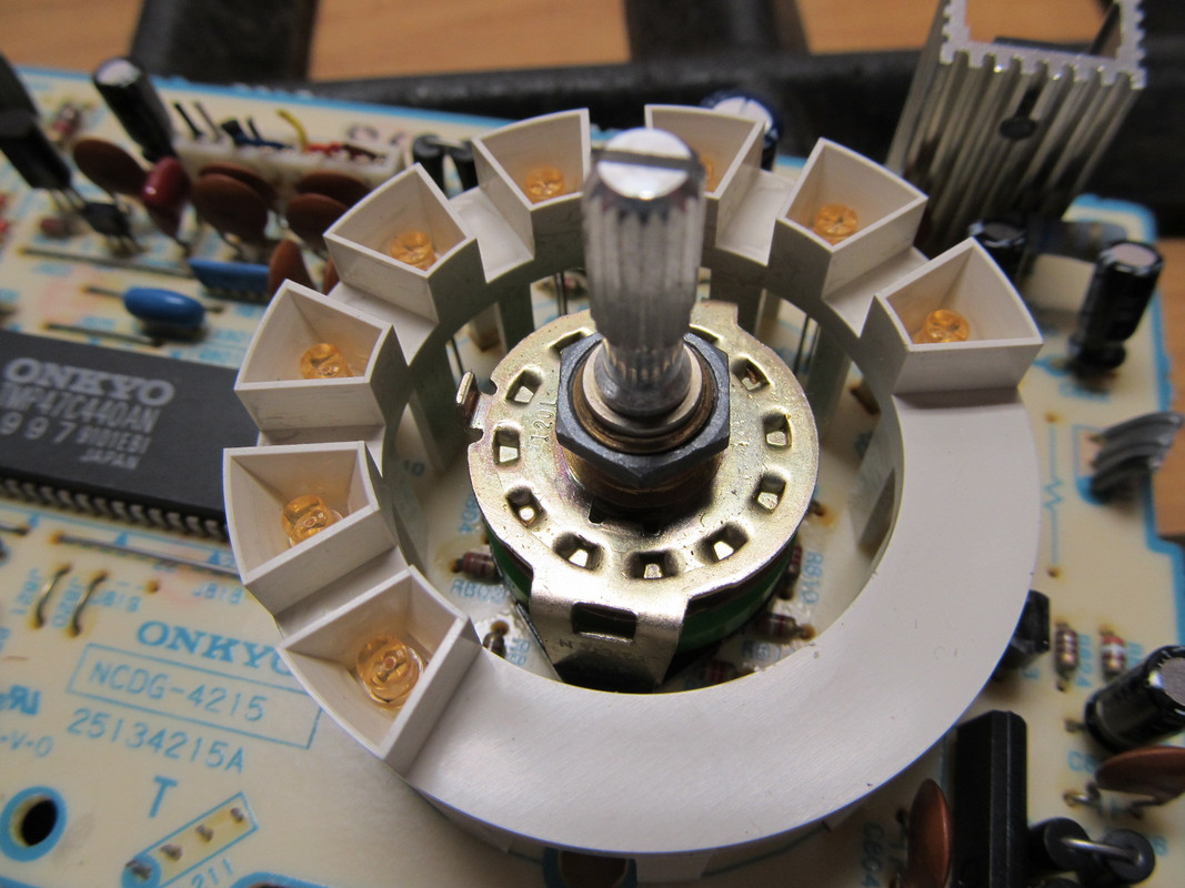

Ich habe einen Onkyo A 8850, bei dem ich vor etwa zwei Jahren den bekannten Eingangswahlschalter durch Zerlegen gereinigt habe. Damit ist dieses Problem bis zum heutigen Tag behogen, aber nun gibt es eine neue Entwicklung:
Wenn ich den Verstärker ausschalte, er also in den Standbay-Modus geht und wenn ich ihn dann wieder einschalte, dann ist nicht mehr die zuvor angewählte Quelle ausgewählt, sondern plötzlich eine andere und ich muss die gewünschte Quelle wieder anwählen. Kann es sein, dass das Problem mit dem Ein/Aus-Taster zusammenhängt? Ich habe das Gefühl, dass wenn ich diesen beim Ausschalten beherzter drücke, dass dann das Problem nicht auftaucht!

Das ist ein sehr bekanntes Phänomen, welches nicht nur Onkyo-Geräte haben. Der Eingangsvorwähler vorne an der Frontplatte muss ausgebaut, zerlegt und gereinigt werden.
Der sieht so aus:
[Bild: Onkyo-A-8850-Schalter-reinigen-1-14823-Niemegk.jpg]
Vor der Reinigung:
[Bild: Onkyo-A-8850-Schalter-reinigen-11-14823-Niemegk.jpg]
und nach der Reinigung:
[Bild: Onkyo-A-8850-Schalter-reinigen-15-14823-Niemegk.jpg]
Der Backup-Elko sorgt für das Merken der zuletzt gewählte Quelle und nach dem Einschalten sollte diese auch noch gewählt sein. Ob es an dem liegt, kann man dadurch testen, ob die Quelle nach 10 Sekunden noch gemerkt ist, am nächsten Tag jedoch nicht mehr.

Den Schalter habe ich ja, wie gesagt, schon gründlich gereinigt und der Verstärker hält im Betrieb ja auch alle Quellen einwandfrei!
Ich werde mir heut Abend mal den gewählten Eingang notieren, mit dem Merken hab ichs nicht mehr so, und dann mal morgen sehen, ob der gleiche Eingang beim Einschalten gewählt wird. Aber den den von OnkyoBoy genannten C auszutauschen, das könnte ich ja mal zur Sicherheit mal machen, das ist ja kein Problem!
