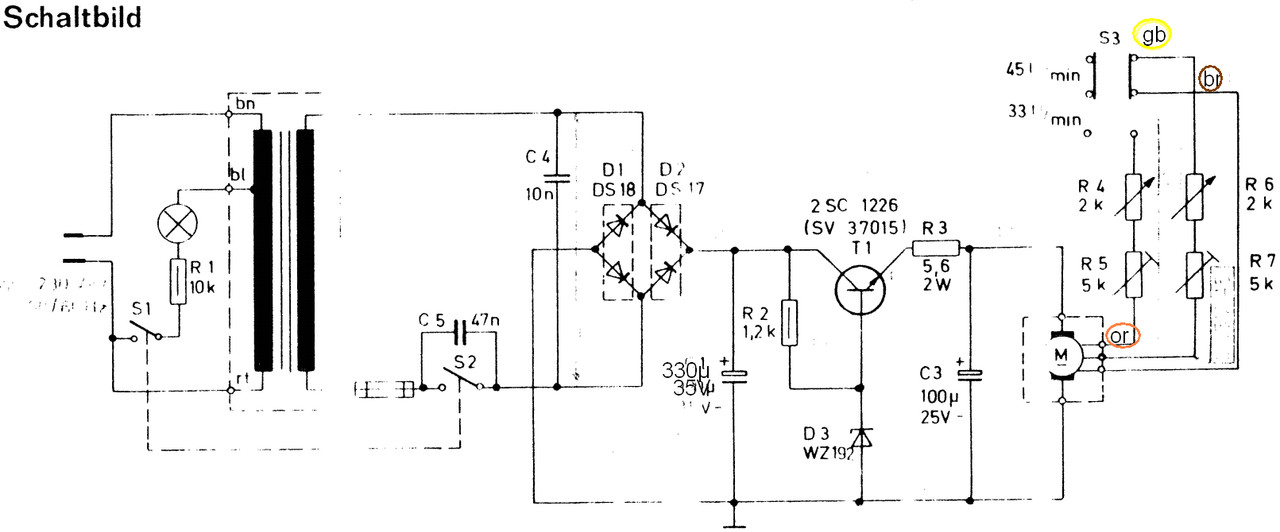

Lässt sich ein Schaltbild der Motorplatine auftreiben? Vielleicht auch von einem Schwestermodell mit identischem Antrieb?
Dass die Spannungen zu niedrig sind, kann an erhöhter Leistungsaufnahme des Motors aufgrund der überhöhten Drehzahl liegen.

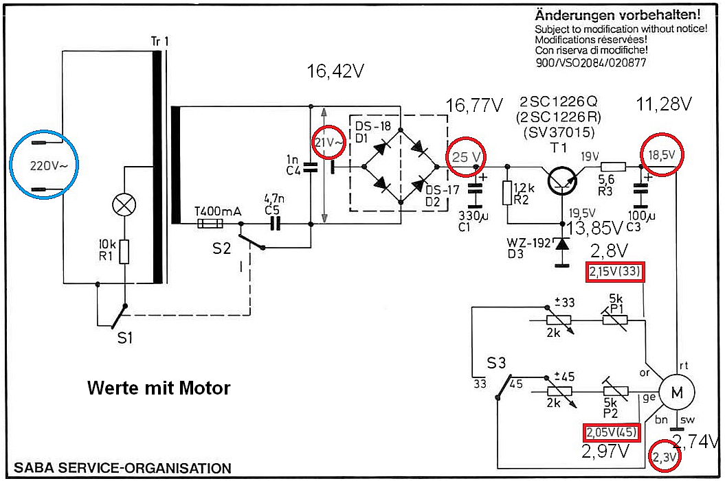

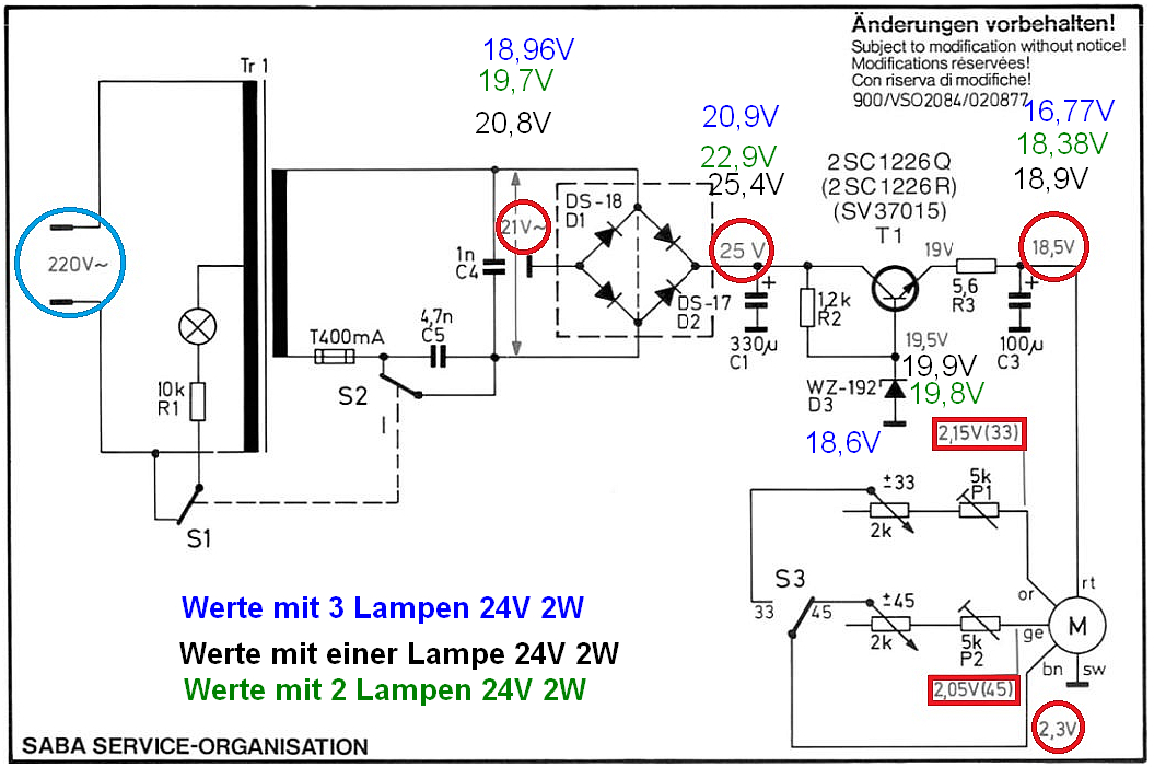

danke für die Hilfe, natürlich hatte ich die Serviceanleitung des des Saba 910 bei "vinylengine" gesichtet, habe es aber verworfen, da sie mit der von mir gesuchten nicht identisch ist.
Ich werde versuchen Schlussfolgerungen zu ziehen.
Hallo Magnet,
ich war zu langsam, dein Einwand hat auch mich dazu bewogen den Saba 910 zu ignorieren, obwohl ich nicht über deine fundierten Kenntnisse verfüge, danke.
Potis, Trimmer und Umschalter reagieren mit veränderter Spannung am Multimeter und sind optisch einwandfrei. Die Spannungswerte verändern sich beim Drehen rund und kontinuierlich, ohne jegliches Ruckeln.

In der Zwischenzeit habe ich alle Bauteile der Motorplatine einzeln überprüft und eine Durchgangsüberprüfung der Magnetspule durchgeführt.
Die Schaltung nachbauen ist schon in Arbeit.
Übrigens dreht er sich jetzt nicht mehr 120 mal in der Minute sondern nur noch 90 mal.
Frank

Während es dem defekten Motor reicht an rot+ und schwarz- mit Spannung versorgt zu werden um sich zu schnell zu drehen,
braucht der neue Motor den Anschluss aller fünf Kabel an den Potis und Einstellreglern um sich zu bewegen, dafür aber richtig.
Für mich ist das immer noch ein Rätsel, ich bin bisher davon ausgegangen, dass sich der Motor immer dreht und die Drehzahl nur entsprechend reguliert wird.
Jetzt reagiert der Motor auf die alleinige Spannungsversorgung überhaupt nicht, erst wenn alle Drähte an ihrem Platz sind fängt er an sich zudrehen.
Kommt jemand unter Berücksichtigung dieses Fehlerbildes zu neuen Erkenntnissen?
Viele Grüße aus Leipzig
Frank
