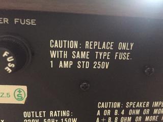

Welche Feinsicherung wählt man bei der Bezeichnung „1 Amp STD 250V“ (Netzsicherung; Scott R 307)? Entspricht dies einer trägen Sicherung?

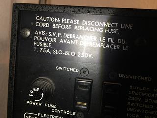

Welche Sicherung wählt man, wenn keine 250V 1,75A „Slow Blow“ auffindbar ist? Nimmt man dann 250V 1,6A oder 250V 2A (Netzsicherung Scott A 437)?

(27.03.2019, 18:31)Hanspeter schrieb: 1. Welche Feinsicherung wählt man bei der Bezeichnung „1 Amp STD 250V“ (Netzsicherung; Scott R 307)? Entspricht dies einer trägen Sicherung?

3. Welche Sicherung wählt man, wenn keine 250V 1,75A „Slow Blow“ auffindbar ist? Nimmt man dann 250V 1,6A oder 250V 2A (Netzsicherung Scott A 437)?

1. wenn's die Netzsicherung ist, 1A Traege, damit sie den Einschaltstrom ueberlebt.

3. 1,6A Traege, den Wert nur ehoehen, wenn sie zu oft ohne ersichtlichen Grund ausloest.
