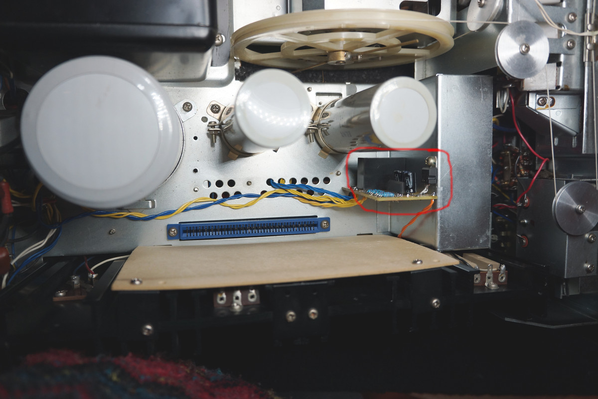

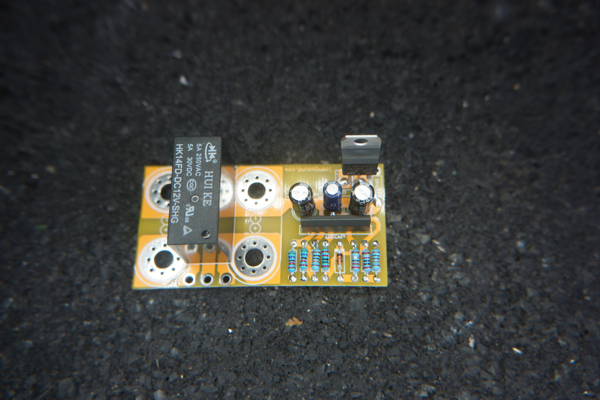

Das Zobelglid ist ja drinn R173/ C 172 nach der Sicherung nur ein Relais gab´s nicht, ich hab zusätzlich jetzt noch eine Schuscha eingebaut.
Das Relais sitzt jetzt zwischen -Koppel C und der Sicherung (wo das Rote I im SM eingezeichnet ist.)
