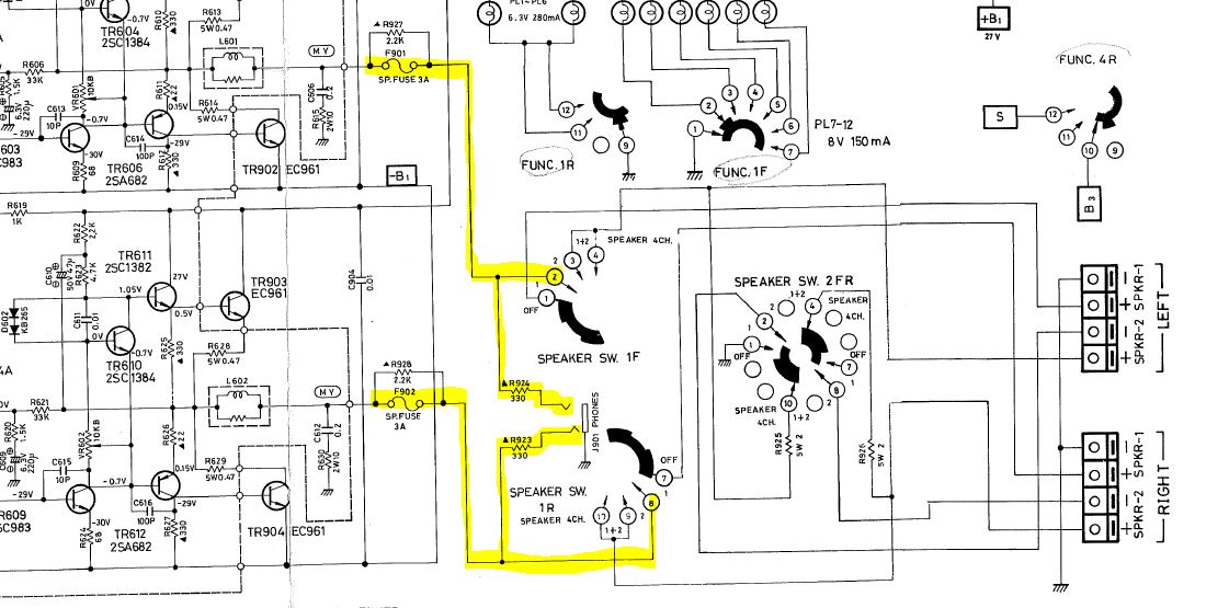

Kann eigentlich nur der Speaker Switch verrantzt sein, wenn der KH Ausgang i.O. ist
[Bild: SP-SW.jpg]

eine der Lautsprechersicherungen ist defekt. Ich denke also, dass ich das Problem mit einem Austausch beheben kann. Ich benötige allerdings noch einen Rat bezüglich der Skalenbeleuchtung. Bis auf ein Lämpchen sind alle durchgeschmort. Im Netz suche ich mich gerade dumm und dusselig. Laut Service Manual handelt es sich um Lämpchen mit 6,3 Volt und 0,28mA. Soffitten-Bauform mit den Maßen 39mm x 0,6mm. Wer weiß, wo ich so etwas bzw. adäquaten Ersatz bekomme? Ich bin absolut nicht zu gebrauchen wenn es um Volt, Ampere und solche Dinge geht....
