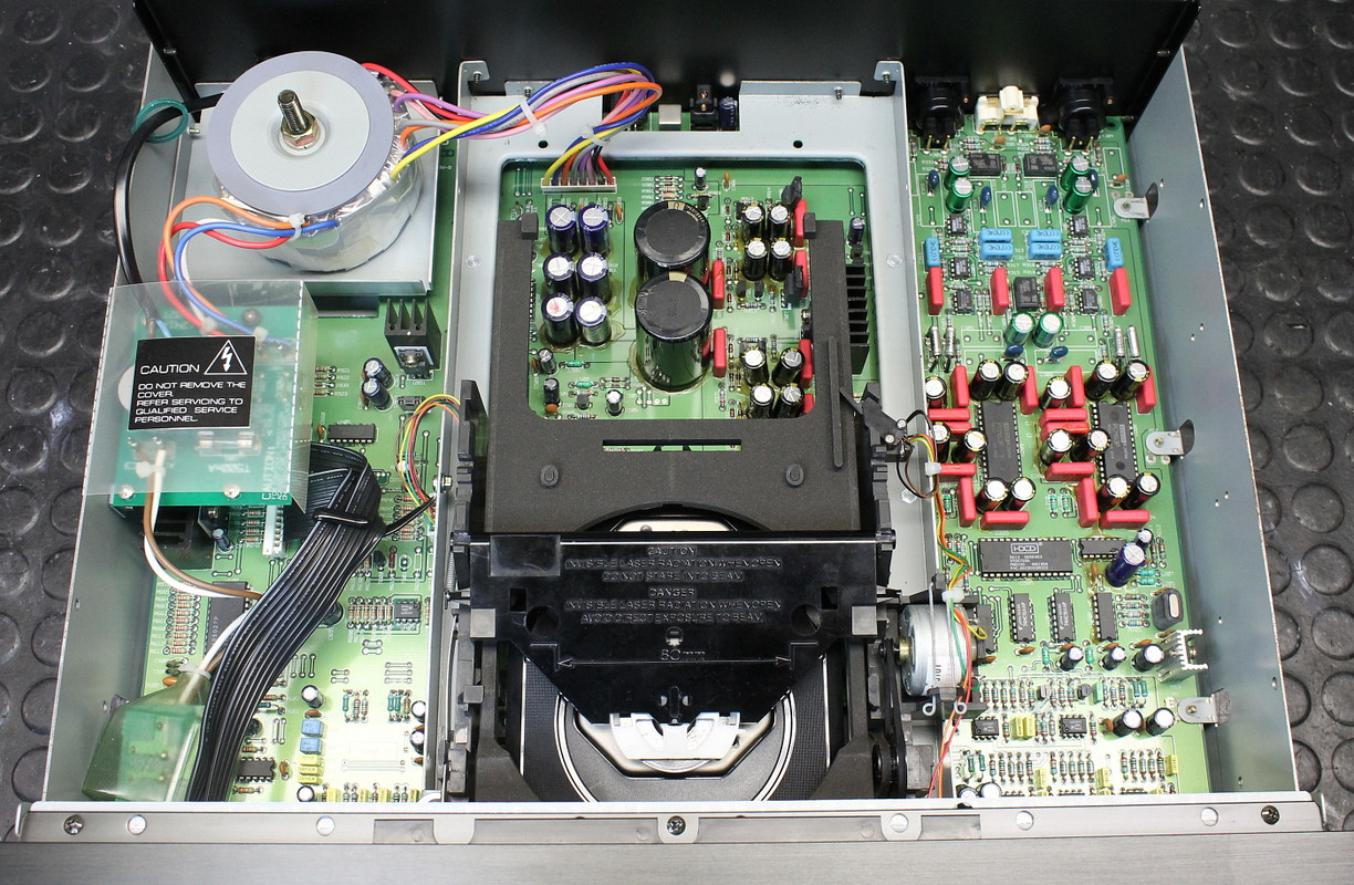

Innen sachlich und übersichtlich aufgebaut. Ein SM gibt es im Netz.
[Bild: ro3.jpg]

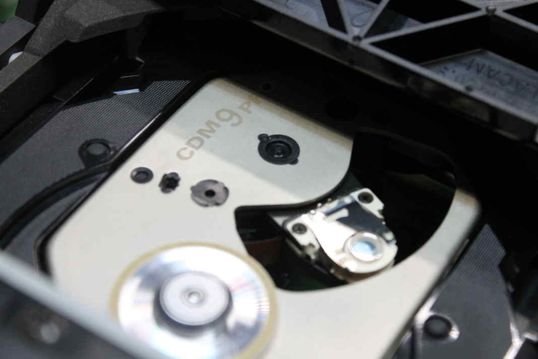

Philips CDM 9 PRO
[Bild: rolaser.jpg]

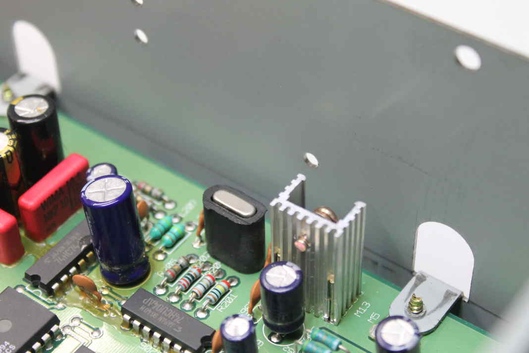

Damit der Quarz nachts nicht friert, hat er eine Gummijacke bekommen. Die umhüllt den Quarz (vermutlich) auch auf der Unterseite und hat die Aufgabe, das Blechgehäuse des Bauteils zu "beruhigen" . Es soll möglichst wenig aufmoduliert werden, denn das ist gut für den Jitter.....Sagt man. Es ist wie immer eine Frage der Größenordnungen. Die Mikrofonie muß schon sehr groß werden, damit man davon etwas in Seitenbändern erkennen kann.
Der Interfacejitter ist über Koax in der Tat -trotz einfacher HCU7404Taktaufbereitung-  ziemlich gering, was aber  nicht unbedingt oder "gerade eben" an der Gummihülle liegt.

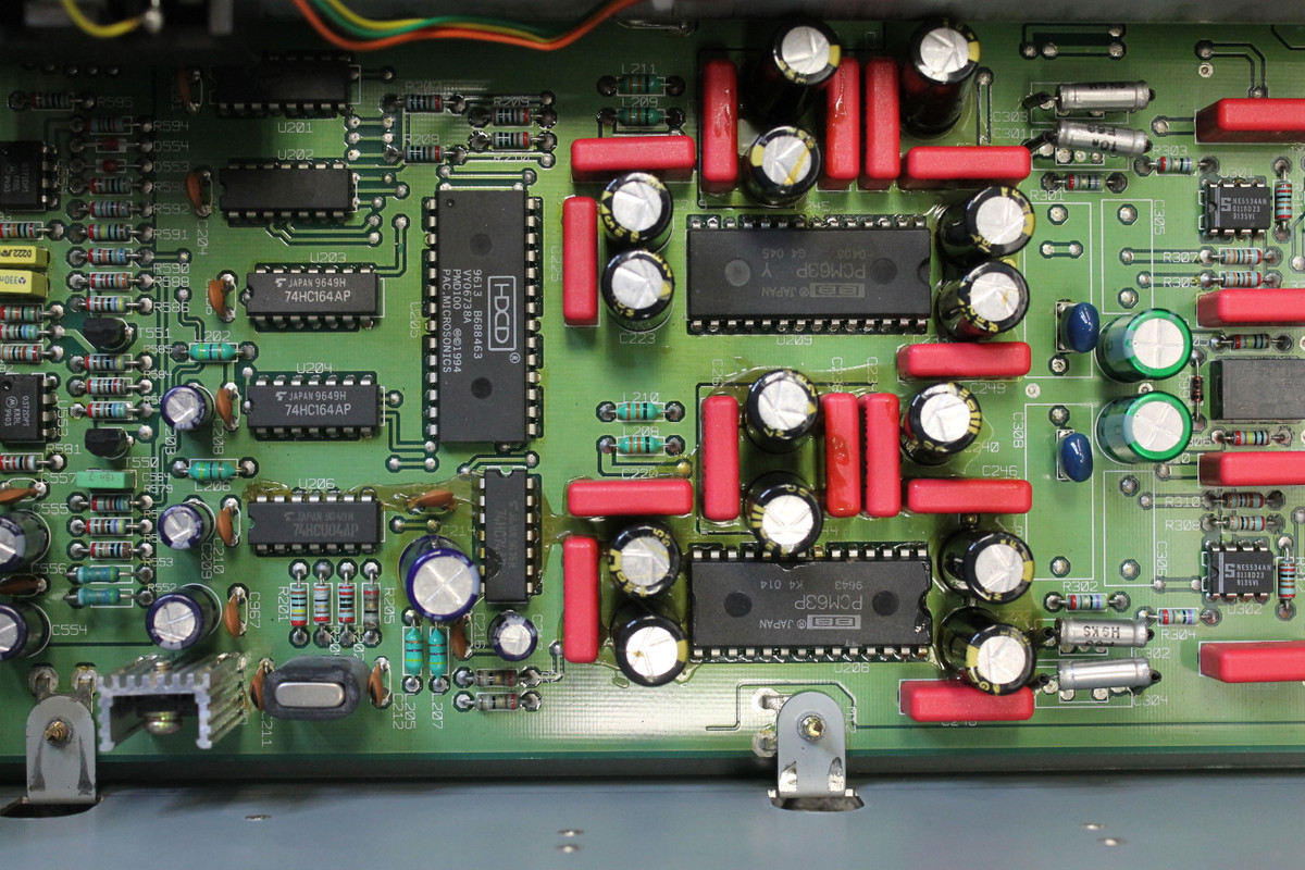

Alle Baugruppen sind auf einer großen, sauber verarbeiteten FR4 Platine zusammengefasst.
[Bild: ro8.jpg]
Am pcm63 lagen an einigen Punkten falsche Spannungen an, und der Stromausgang war inaktiv. Taktsignale und Daten , sowie die Betriebsspannungen waren vorhanden.
Da der Zustand des bereits ausgetauschten Wandler IC unbekannt war, hielt ich es für sinnvoll, das IC erneut zu tauschen.

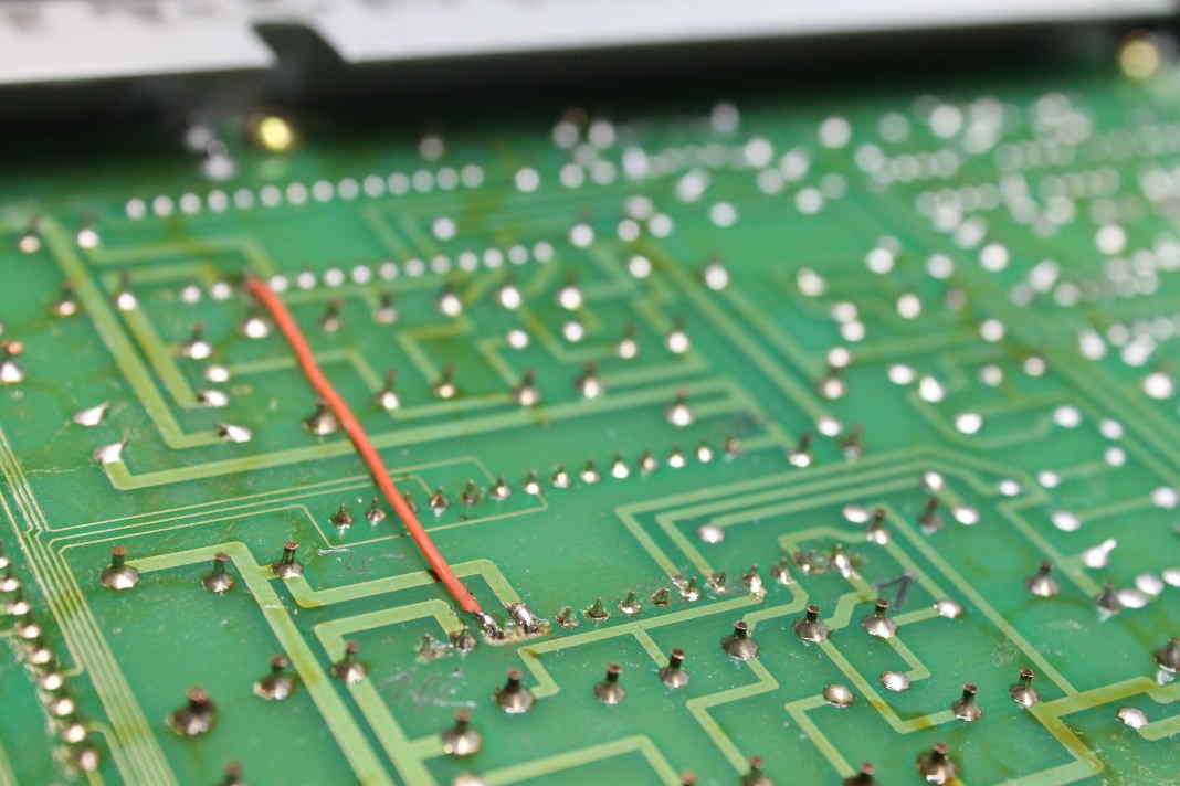

So sieht es aus, wenn man entweder nicht die Möglichkeit hatte, ausreichend  Hitze einzubringen, oder eben "Angst" hatte, die Platine ordentlich vorzuwärmen. Auf der Oberseite befindet sich der Groundlayer, der viel Wärme abführt. Wenn man das IC mit Gewalt "zu kalt" zieht, gehen die Durchkontaktierungen kaputt....Das sieht dann so aus:
[Bild: ro10.jpg]
Also auf ca. 100 Grad mit Heissluft vorwärmen, Flux drauf  und dann absaugen. Hätte man das von Anfang an so gemacht, wäre die Platine immer noch "schön".
[Bild: ro9.jpg]
[Bild: ro11.jpg]
Wie neu wird es nicht mehr...
[Bild: ro12a.jpg]

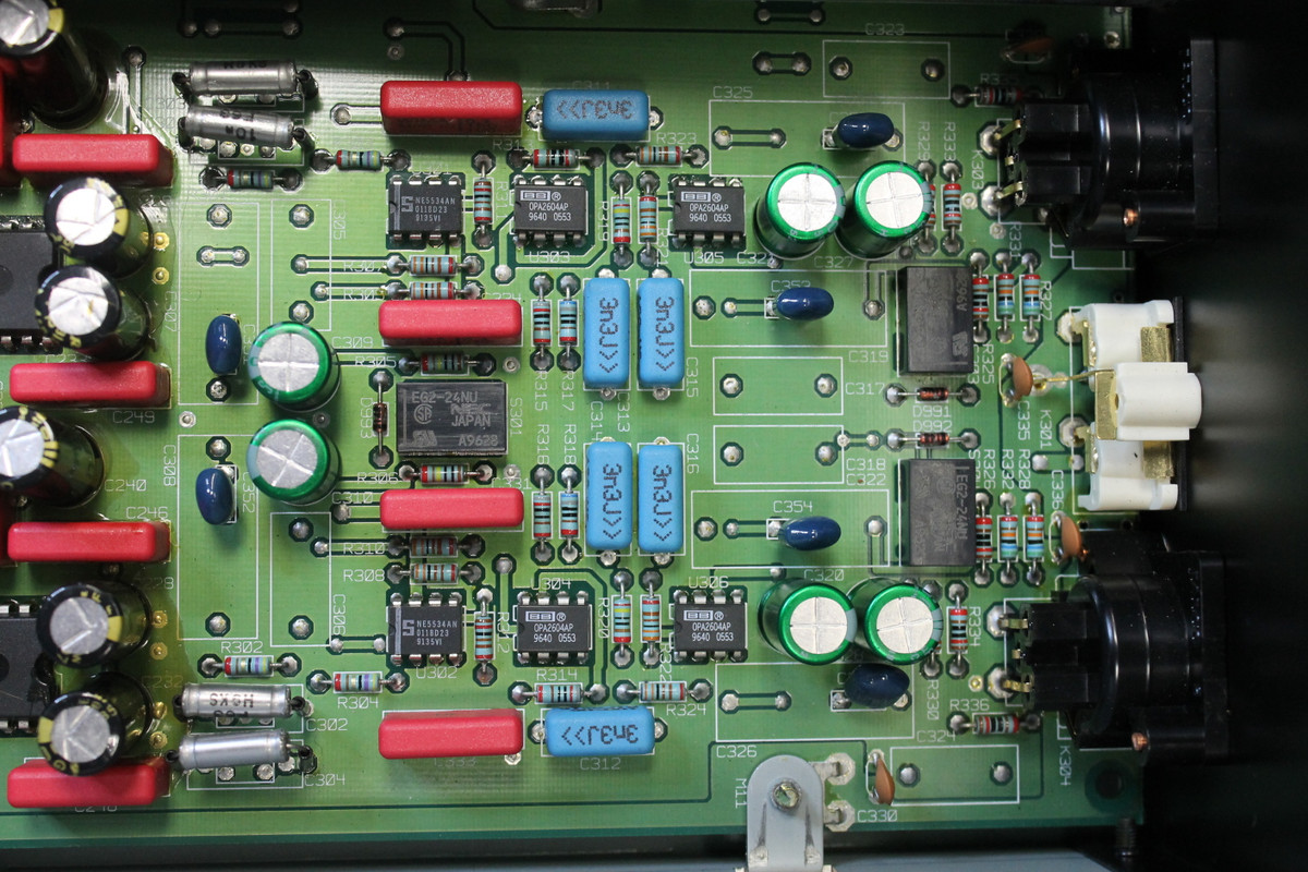

Der Analogbereich
[Bild: ro6.jpg]
Fertig....

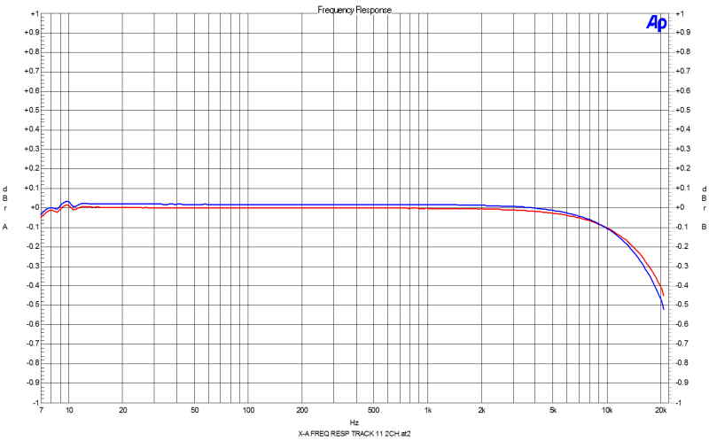

Ich habe keine FB zur Hand. Möglicherweise kann man an dem Gerät Filtervarianten schalten. Der sanfte roll off ist natürlich unhörbar. Keine Pegeldifferenzen.
[Bild: rot.jpg]
Sehr geringe Netzstörungen,  0dBFS 997Hz : 0,0025% THD&N
