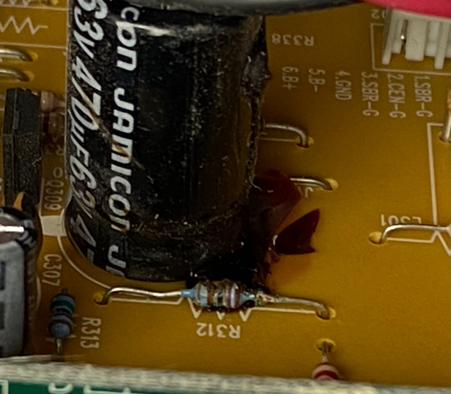

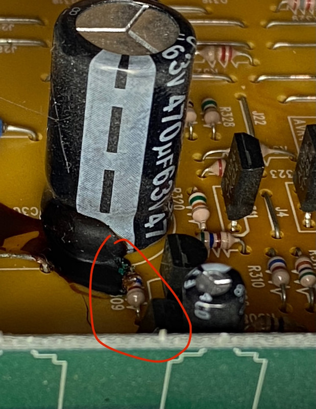

Bei meinem AVR 645 wird das Problem die schwarze Pampe sein, mit der manche Elko's angeklebt sind.
Die Widerstände darunter und daneben oxidieren einfach weg:
Wen ich diesen Kleber entfernen würde und die Widerstände ersetze, dann würde er bestimmt wieder lange funktionieren...
