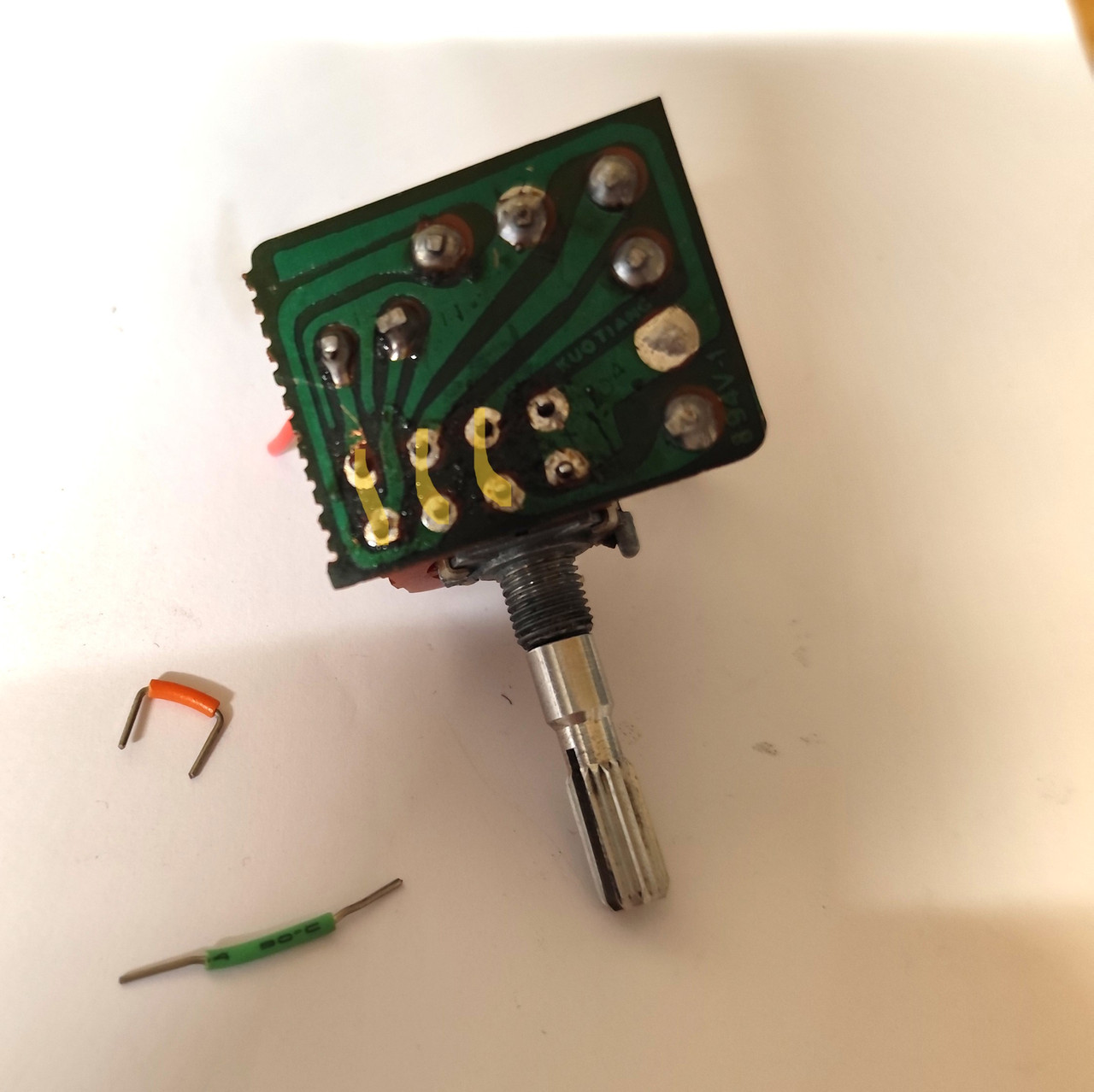

Erlaube mir zwei Hinweise:
So ein Potentiometer ist eine Sache; es wird sächlich angesprochen: Das Poti
Dann sollte das Poti beim Ausbau (at no time for no reason) nicht über die Horizontalachse gehebelt werden, denn dabei werden die Niete aufgeknetet oder es bricht schlimmstenfalls das verwendete Trägermaterial durch. Die meisten ,,Poti kaputt" Meldungen sind exakt darauf zurückzuführen.
![[Bild: veZ6ObVl.jpeg]](https://i.imgur.com/veZ6ObVl.jpeg)
Wenn ein Ausbau tatsächlich erforderlich ist, dann bitte vorher das Lötzinn an den Anschlüssen vollständig entfernen. Das Poti fällt dann förmlich von selbst aus der Platine.
Da gibt es viele Möglichkeiten. Für Gelegenheitslöter ist Entlötlitze die einfachste Lösung. Markenlitze kostet etwa 5,5€ inkl. Versand, aus China etwa 2€ günstiger.
Ein Bsp.:
Die Litze wird mit dem Lötkolben an den entsprechenden Pin gehalten und so lange aufgeheizt, bis das Zinn vollständig in die Litze geflossen ist.
Die Idee, so ein Poti durch Zerlegen heilen zu können, ist durch die verwendeten Pressverbindungen i. d. R. schwierig umzusetzen. Die chemische Keule ist nach meinem Dafürhalten für Ungeübte die beste Lösung.
In 500/550 und 560 hat Rotel jeweils 2x100k mit Mittenabgriff 41-fach gerastet eingebaut und die sind heute Goldstaub.

Ich habe mal in meiner Poti-Kiste gekramt und ein passendes Gebrauchtes gefunden.
2x100k 41-fach gerastet mit gerändelter Achse
Es gibt bei diesem Poti aber zwei kleine Hürden: zum einen hat es Lötanschlüsse die nicht in die Platine passen und keinen (Loudness-) Abgriff bei 50%, sondern bei 40%.
Wen Interesse besteht, macht es sich für 5€ Porto im Karton auf zu dir.
EDIT hat ein ,,m" eingefügt

herzlichen Dank, ich schicke gleich eine PN. Zum Problem, dass das Poti nicht in die Platine passt, hätte ich ja schon eine Idee und bin gespannt, ob die hier gut ankommt  (ich hatte vor vielen Jahren einmal einen uralten diskret aufgebauten Röhrenverstärker in der Hand, da gab es nicht eine Platine, alle elektrischen Bauteile waren mit Drähten miteinander verbunden, faszinierende Handarbeit) Ich frage mich auch gerade, warum Rotel hier einen 8-Pin Poti mit eben 8 anfälligen Nieten genommen hat. Das dürfte schaltungstechnisch doch keine Vorteile bringen, sondern eher Nachteile? Von den Pin's dieser Hilfsplatine gehen 7 Kabel zu einer Hauptplatine. Wie dem Bild zu entnehmen ist sind zwei schon auf der Hilfsplatine gebrückt (vermutlich Masse). Die gelb eingezeichneten Striche (geplante Brücken) sind meine spontane Idee, einen 4-Pin Poti verbauen zu können. Gäbe es von Deinem Poti einen Belegungsplan, damit klar wird, wo dann welche Leitung hinkommen sollte? Ist meine Idee überhaut eine gute Idee?

Danke an Alle hier für die konstruktiven Rückmeldungen
Nachtrag: der vermeitlich defekte hat gegen Masse auf einem Kanal 0 k OHM, bei dem aus dem RA-500 bekomme ich auf beiden Kanälen gegen Masse Widerstandswerte gemessen. Da ist dann doch wohl eine Leiterbahn hin ...

Hallöchen in die Runde,
noch ein Projektupgrade: offenbar habe ich zu viel gemessen und wer zu viel misst, misst offenbar immer noch Mist  Ich habe mich daher heute dazu entschieden, den offenbar richtig gemessenen Referenzpoti einzulöten. Der Rotel läuft jetzt IMHO, wie er laufen sollte  Ich bin total happy und dankbar an Alle, die hier geholfen haben. Jetzt muss nur noch der Power Schalter repariert werden (der stand glücklicherweise auf Dauer On) und dann geht es ab damit in den Werkkeller  Da warten diverse kleine Motorradprojekte auf mich und mit guter Musik gehen die sicherlich viel leichter "von der Hand". Zwei weitere Verstärker stehen hier aber auch noch zur Reparatur an. Mal sehen, wie ich mit meinem "gefährlichen Halbwissen" mit denen dann irgendwann vorankomme.
