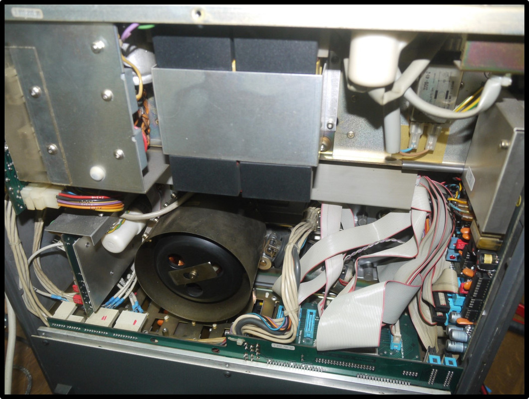

das Thema "vertauschte VUs" hat sich erledigt:
[Bild: Bild1.jpg]
Die beiden mit I und II beschrifteten Stecker gehören zu den VUs. Seite 235 im SM war hilfreich.
Herzliche Grüße
