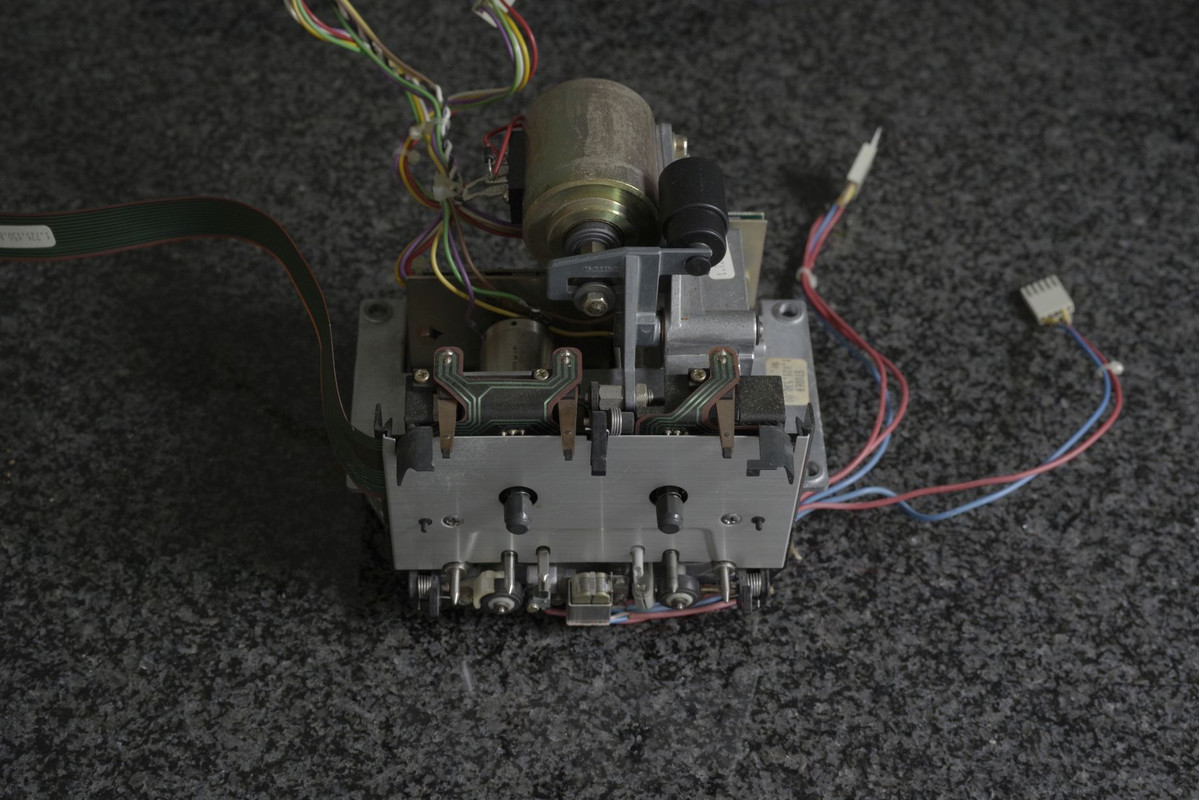

[Bild: laufwerk-drau-en.jpg]

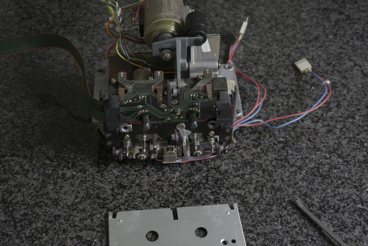

Als nächstes ist die silberne Abdeckung abzuschrauben und mit etwas Geduld herauszunehmen, zuerst an der Unterseite, dabei die Halteklammern für die Cassette nach unten drücken.
[Bild: platte-ab.jpg]
Die folgende Ebene ist dann die "Locking Unit". Läßt sich nach Entfernen dreier Schrauben abnehmen.
[Bild: locking-unit-ab.jpg]
Auf der Innenseite der Locking Unit sieht man rechts und links die zwei Federkontakte der Cassettenladeerkennung. Etwas weiter innen die Elektronik zur Aufnahme der Bewegung bzw. Umdrehungsgeschwindigkeit der Wickeldorne.
Auf dem Bild ganz vorne die drei Kontakte für Löschschutz/Bandsortenerkennung.
Über die halbkugelförmigen Kontakte gehe ich ohne Druck drei- viermal mit 400er Schleifpapier drüber. Fertig. Dann ist Ruhe für mindesten die nächsten 5 Jahre.
Die Locking Unit kann dann wieder montiert werden.
Die verbogenen Federkontakte habe ich dann mit der Pinzette wieder so hingebogen, dass der Kontakt bei Einlegen der Cassette sicher hergestellt wird.

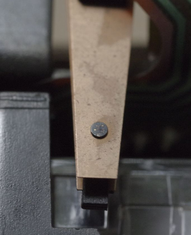

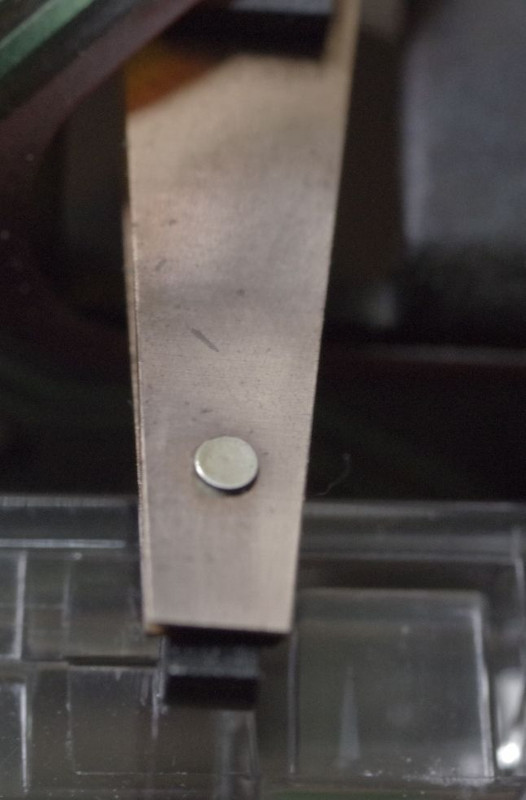

Auf der Aussenseite der Kontakte (die sind ja in die Kupferfeder eingesetzt) sieht das so aus:
vorher:
[Bild: kont-oben-vor.jpg]
und mit Metallpolitur poliert, was aber eine ganze Weile gebraucht hat:
[Bild: kontak-oben-nach.jpg]
Interpretiere ich als Silber ohne weitere Schicht. Sieht auf der Kontaktseite nicht anders aus...
