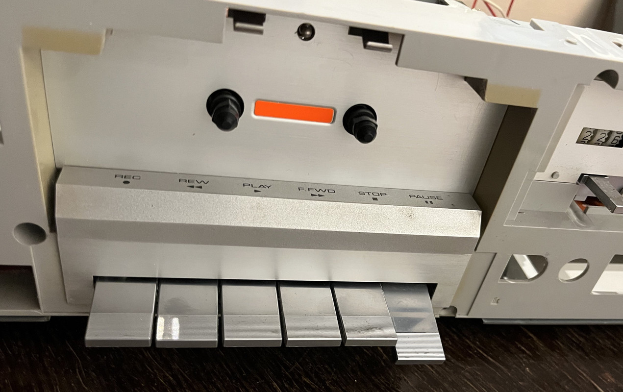

ich habe ein Tape Deck passend zu meinem Yamaha A960 und T550 "gefunden", hat aber ein "Gummiproblem".
Immerhin ist es komplatt und alle Leuchtmittel sind OK. Also mal gucken was die Gummis machen aber nach 45 Jahren wird da wohl nicht mehr viel sein.

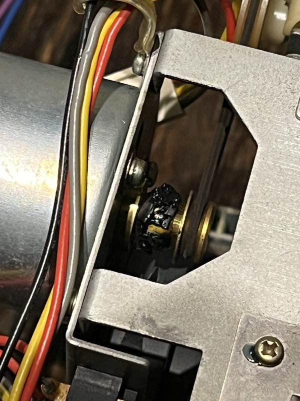

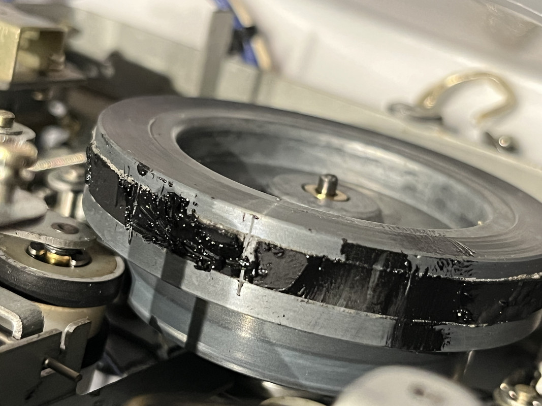

Der Rest von dem Antriebsriemen ist "lakritzartig".
Da klebt der Rest auf der Schwungscheibe.

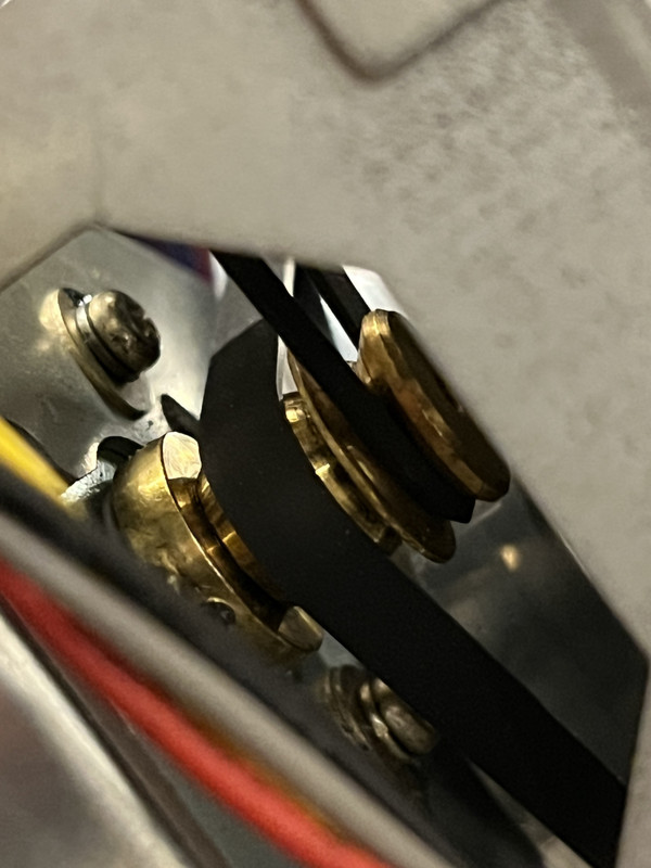

heute mal die Reste von dem Riemen am Motor abgeputzt.
Sieht schon wieder ganz gut aus:

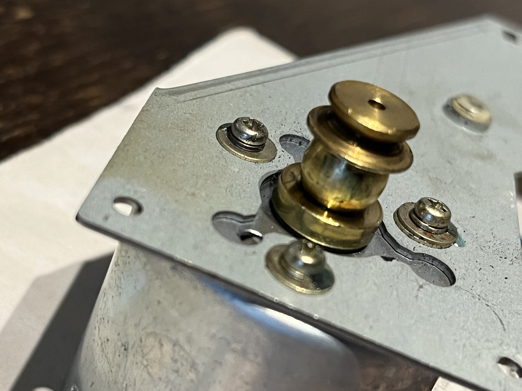

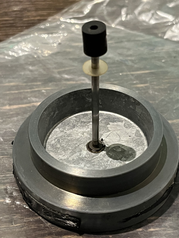

Denn größeren Rest von dem Riemen habe ich noch auf der Schwungscheibe von der Capstanwelle vor mir.
Gibt es einen Trick wie man bei den Yamaha Tape Deck die Schwungscheibe mit der Capstanwelle ausbauen und reinigen kann? Ich hätte auf der anderen Seite einen Sicherungsring oder ähnliches erwartet. Da ist aber eine Gummiwalze an der ich mich nicht getraut haben herum zu hebeln.

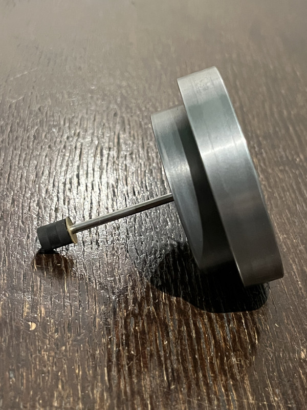

Schwungscheibe in Isopropanol legen, dann löst sich der Mist auf.

(26.01.2025, 17:48)p.seller schrieb: Schwungscheibe in Isopropanol legen, dann löst sich der Mist auf.
Moin Werner,
das habe ich ja auch vor aber wie bekomme ich die heraus gezogen? Gibt es einen Trick oder einfach nach "hinten" heraus hebeln?
Beiträge: 3.658
Themen: 417
Thanks Received: 3.668 in 1.366 posts
Thanks Given: 65
Registriert seit: Jan 2018
51
Vorne sitzt eine kleine meist schwarze Scheibe in einer Nut mit einem Schlitz und den muss man SEHR Vorsichtig von der Achse holen.
Ich nemhe eine Klinge vom Cuttermesser ( das kleine Modell ) und hebe direkt am Schlitz die eine Seite des Rings hoch um mit einer gut Pinzette den Ring aus der Nut zu heben.
Achtug - die Scheiben haben sehr gute Flugeigenschaften und man findet sie kaum wieder.

danke für den Tipp, das gucke ich mir morgen mal genauer an. Vielleicht habe ich nicht genau genug geguckt.
Ich werde berichten.

das was ich auf dem Photo erkenne ist eher eine sehr stramm
sitzende Kunststoffscheibe, die verhindern soll, daß Schmier-
stoff aus dem Sinterlager nach vorn auf die Capstanwelle wandert.
Sprengringe oder Schlitzscheiben habe ich an dieser Stelle nur bei
sehr einfachen Laufwerken gesehen.
An der Schwungmasse nicht hebeln, nur mit Fingerkraft genau
senkrecht aus der Lagerbüchse ziehen!!!

es ist (war) genau die Andreas es beschrieben hat. Eine stramm sitzende Gummihülse gefolgt von einer Plastikscheibe.
Die konnte man dann mit etwas Krafteinsatz nach "vorne" anheben und dann die Schwungscheibe mit der Welle ganz leicht nach "hinten" entnehmen.
Danach ließ sich die Schwungscheibe gut händeln und einfach reinigen.

die Gummihülse hatte ich in der Perspektive gar nicht richtig wahrgenommen.
Sie treibt über das Zwischenrad den rechten Wickelteller im play-Betrieb.

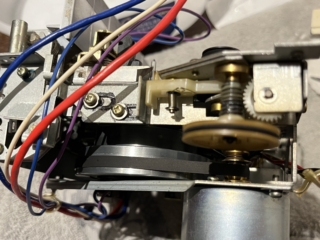

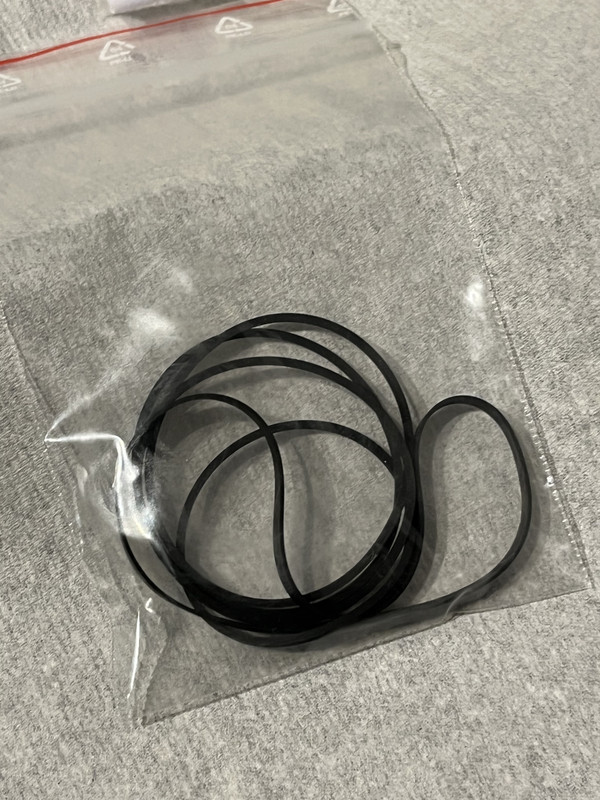

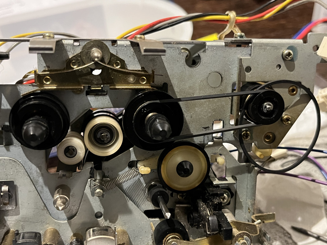

heute ist der Riemensatz angekommen.
Ein Antriebsriemen und 4 mal Vierkantriemen.
Schon mal den größten Teil der Riemen eingesetzt.
3 Mitglieder sagen Danke an Chromkiste für diesen Beitrag:3 Mitglieder sagen Danke an Chromkiste für diesen Beitrag

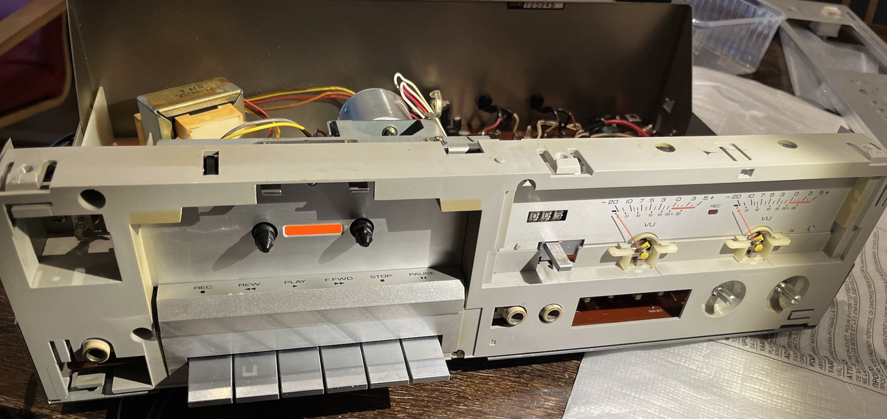

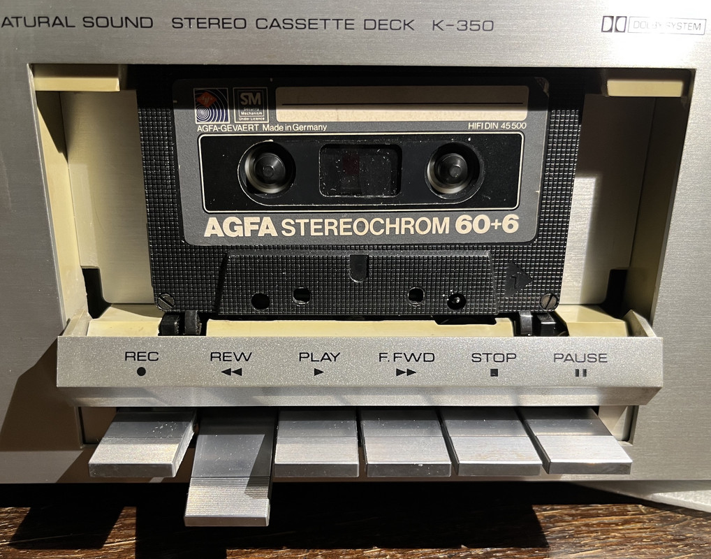

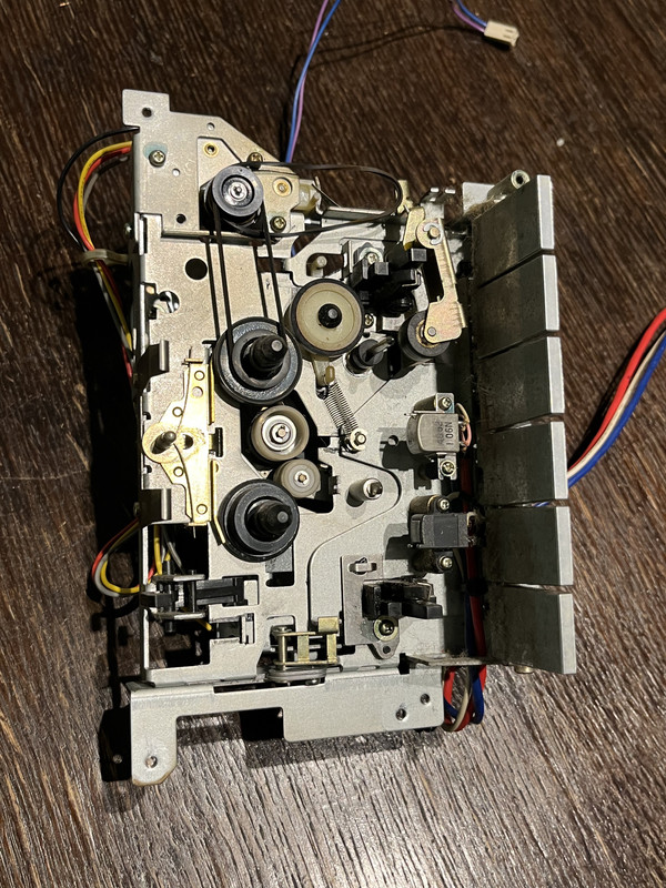

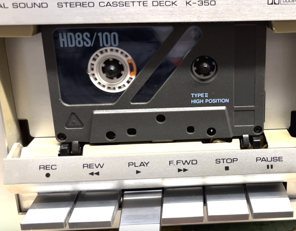

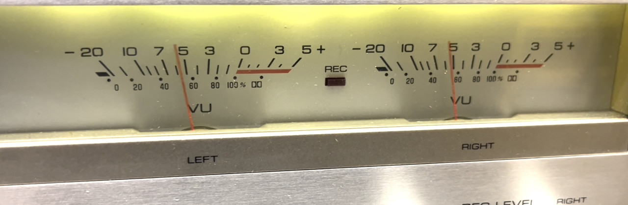

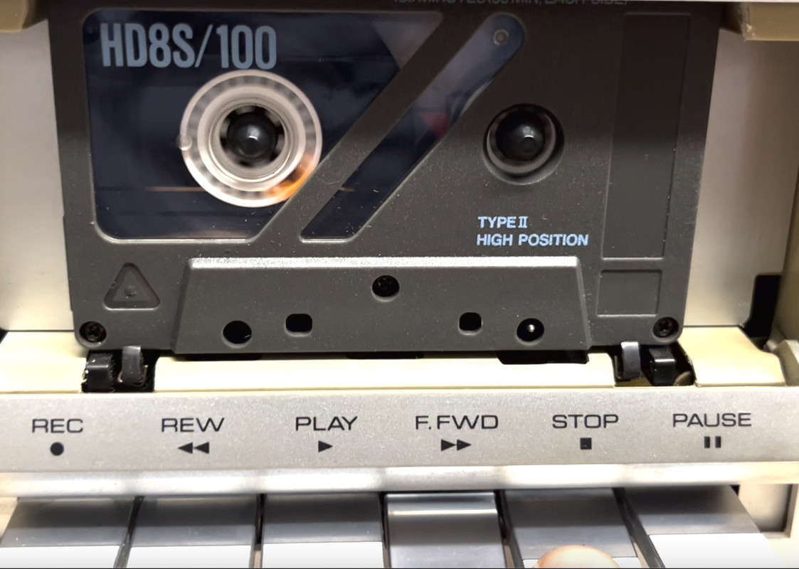

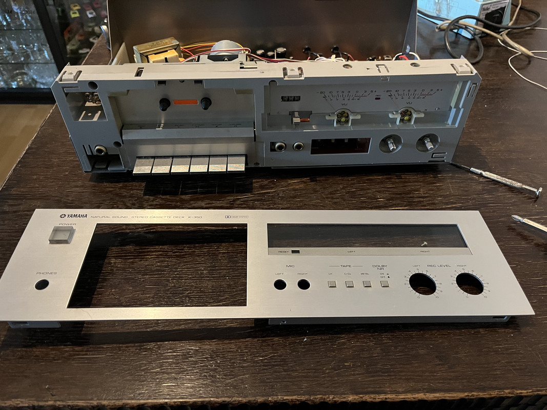

Heute wieder alle Riemen eingebaut und den ersten Testlauf gemacht. Leider hat mich eine hängende Pausentste wieder etwas zurück geworfen.
Also wieder alles auseinander und geguckt wo es klemmt. Mit neuen Fett an der Verriegelung der Pausentaste flutschte es wieder.
Play klappt
![[Bild: 6.jpg]](https://i.postimg.cc/Sx6NT28Q/6.jpg)
Die Anzeigen funktionieren ausch
![[Bild: 5.jpg]](https://i.postimg.cc/d0W76ZPk/5.jpg)

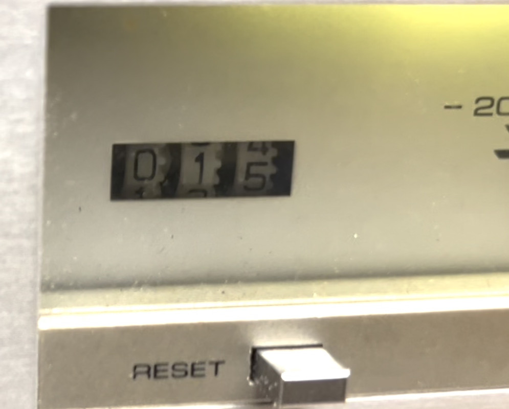

Das Zählwerk läuft auch wieder
![[Bild: 4.jpg]](https://i.postimg.cc/L82nM3mg/4.jpg)
Fast Forward läuft auch
Die Pausentste tut es auch wieder

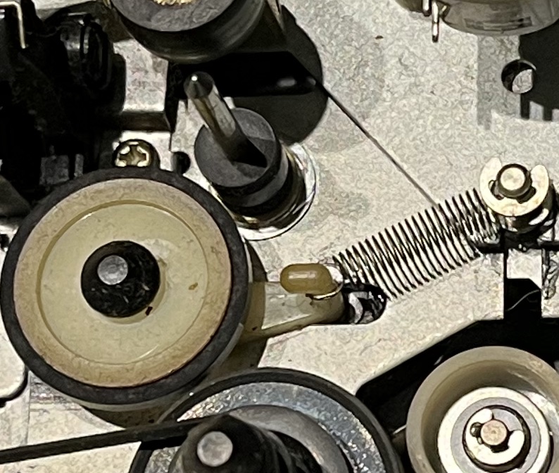

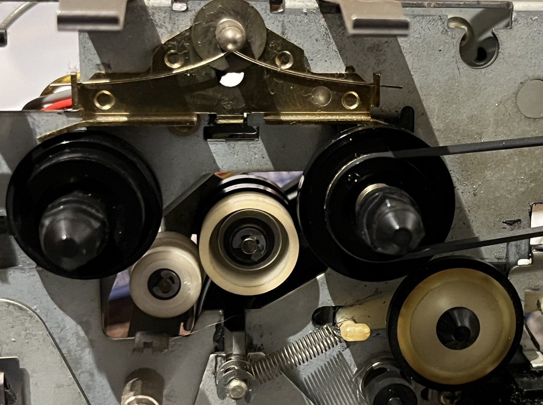

Zurückspulen funktioniert im Moment noch nicht. Ohne Kasette kann man den "Wickel" ganz leicht stoppen. Mit Kasette dreht sich nichts und nach einigen Sekunden schaltet der Rücklauf ab.
Ob es etwas bringt den Idler zu tauschen? Gibt es auch eine Bezugsquelle in Deutschland? Es ist mir immer etwas unbehaglich wenn die Versandkosten höher als der Wert von dem Teil.
Ich hätte gedacht das Rad ganz rechts ist der Idler. Für den Antrieb des "Rückwärtswickels" sind aber die beiden Plastikspulen in der Mitte des Bildes zuständig. Oder war da früher auch mal ein Gummi drauf???
2 Mitglieder sagen Danke an Chromkiste für diesen Beitrag:2 Mitglieder sagen Danke an Chromkiste für diesen Beitrag

"idler" heißt einfach nur "Zwischenrad", das ganz rechts ist nur
für den Play-Betrieb zuständig, die beiden weißen dienen dem
Umspulen.
Deine feinmechanische Meisterleistung hat also drei "idler".
Ich weiß es nicht mehr auswendig, zu lange her, aber da fehlt mit
Sicherheit ein Gummiring auf dem mittleren weißen Zwischenrad,
damit beim Rückspulen Kraft auf das linke, kleinere Rad und beim
Vorspulen auf den rechten Wickelteller übertragen werden kann.
Der linke Wickelteller hat offensichtlich einen Gummireifen?
Hier gibt es eine Explosionszeichnung:
https://www.radiomuseum.org/r/yamaha_k_350.html
Die Antriebsfläche des rechten Wickeltellers ist sehr blank, diese
sollte etwas aufgerauht werden.
Der Gummiring hinten im Laufwerk, der auf der Schwungmasse
läuft, sollte auch erneuert werden.
Arbeiten die beiden Rutschkupplungen mit der korrekten Kraft?

danke für den Link vom Radiomuseum, jetzt habe ich auch verstanden, dass man da jede Seite einzeln herunterladen muß.
Diese beiden weißen "Idler" werde ich mir mal genauer angucken und mit der Explosionszeichnung vergleichen, das Zerlegen des Tape Dacks geht jetzt schon einigermaßen flott.

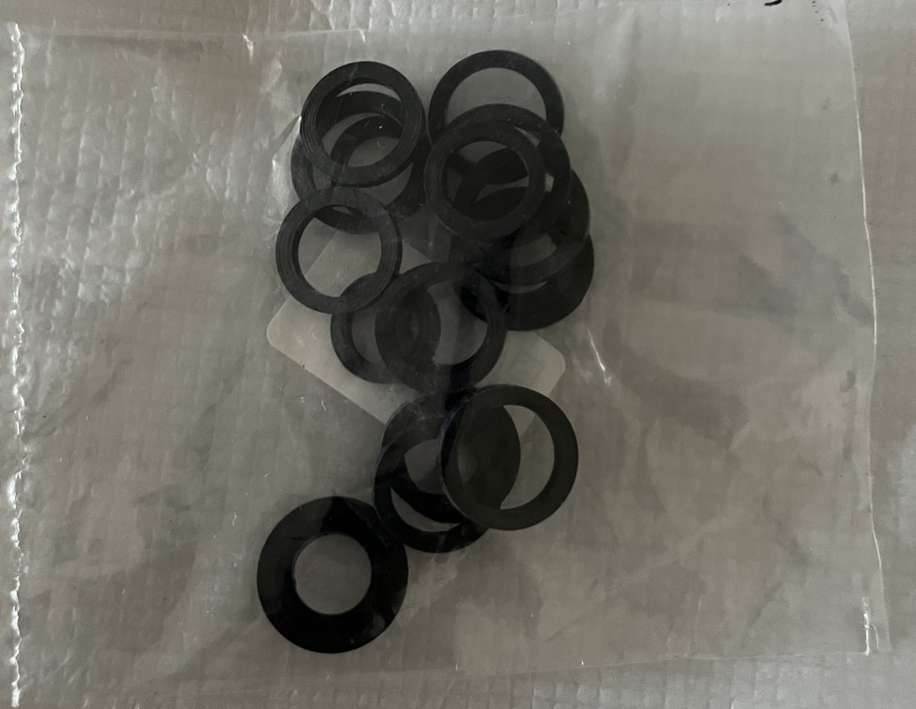

mal sehen was der Chinese da geliefert hat. Vielleicht ist da ja etwas passendes für den mittleren "nackigen" Idler dabei.
Ein Bild habe ich im Netz gefunden, da sieht es auch so aus als wenn da ein Gummi an dem mittleren weißen Rad fehlt.
Beiträge: 421
Thanks Received: 1.072 in 294 posts
Thanks Given: 532
Registriert seit: Nov 2024
die Gummis von dem Chinamann haben alle nicht wirklich gepasst. Also alle Gummis ausgebaut und mit Schmirgelpapier auf gerauht. Auch die weißen Plastikrollen vum Abrieb befreit. Die Rutschkupplung solle wohl diese beiden Plastikteile sein die durch eine Feder zusammen gedrückt werden und durch eine Filzscheibe oder ähnliches verbunden sind. Die sind jetzt auch wieder freibeweglich.
Also wieder alles zusammen bauen.
Das man die ganze Platine lösen muss und sie ein paar Zentimeter nach hinten zu ziehen damit man das Laufwerk „einfädeln“ kann ist auch nicht gerade Servicefreundlich. J
Und schon geht auch der Rücklauf wieder

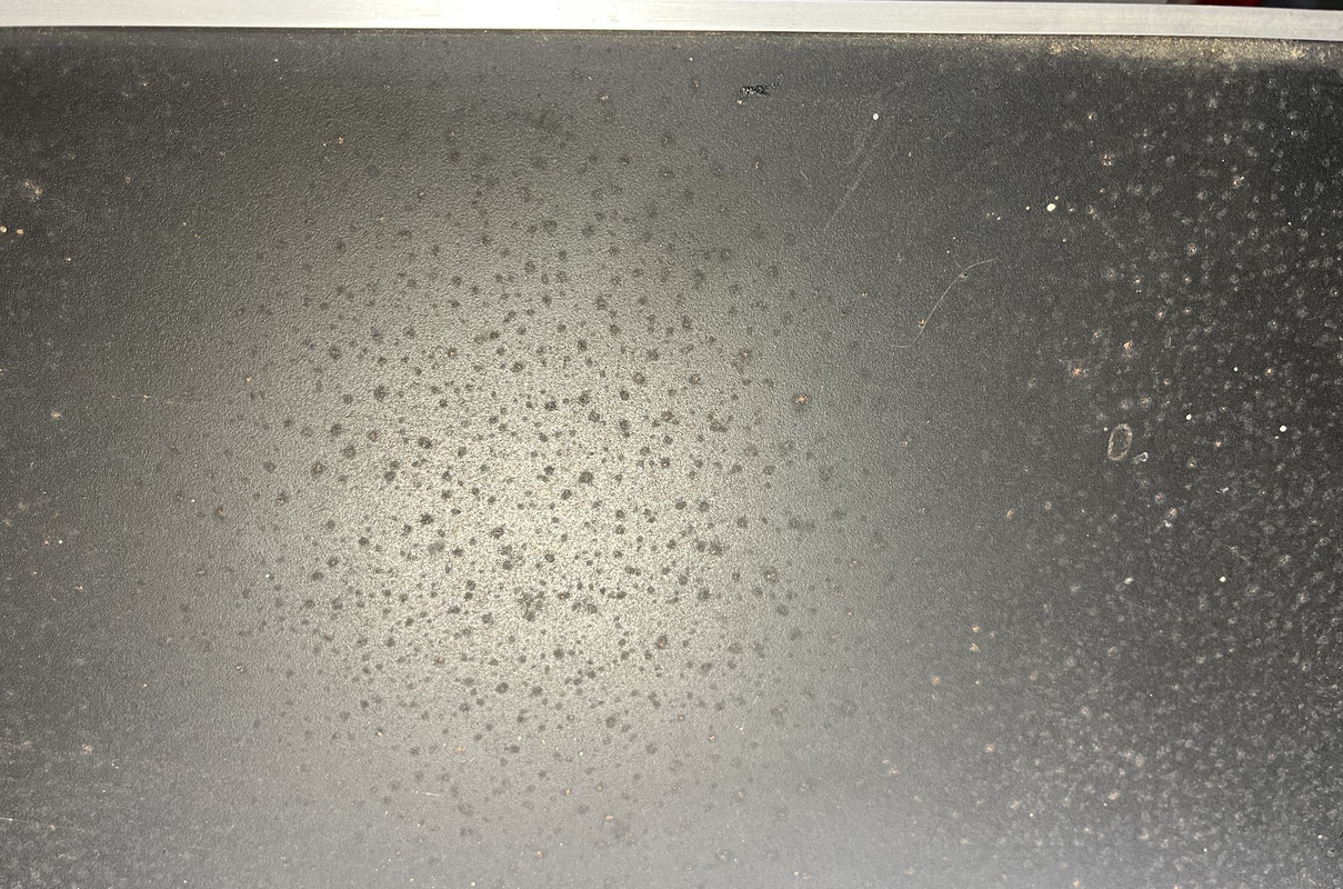

jetzt wo die Funktion zufriedenstellend wieder hergestellt ist geht es an die Optik. Das die Power Knöpfe eine unterschiedliche Farbe werde ich mir noch mal angucken. Der Tipp mit der Folie zum Anpassen der Farbe wird noch getestet. Hier habe ich nur die Gummikappe entfernt und die Lampe hinter dem Knopf positioniert. Die Quick and Dirty Lösung. Jetzt passen die Farben schon etwas besser zusammen aber vermutlich ist die in dem Verstärker auch schon ausgeblichen und gehört „mehr“ orange.
In dem Yamaha Thread sieht es noch schlimmer aus als jetzt.
Die nächste Baustelle ist der Gehäusedeckel, der viele (Rost) Flecken hat. Der soll noch eine schönere Farbe bekommen. Gibt es Vorschläge für Lacke die besonders gut passen? Ich bin bisher nur bei schwarz matt aber noch keiner besonderen Marke gelandet.

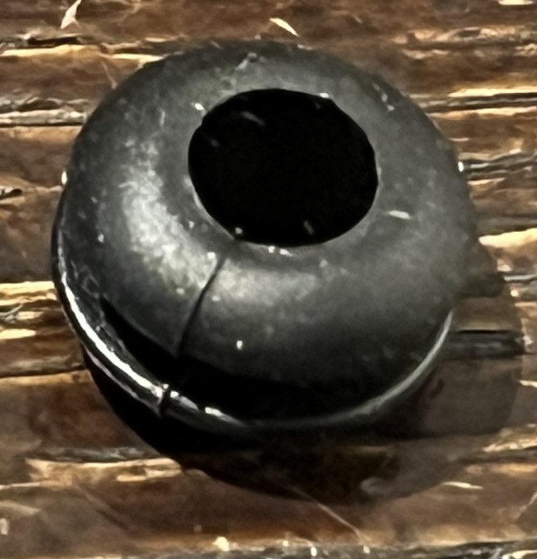

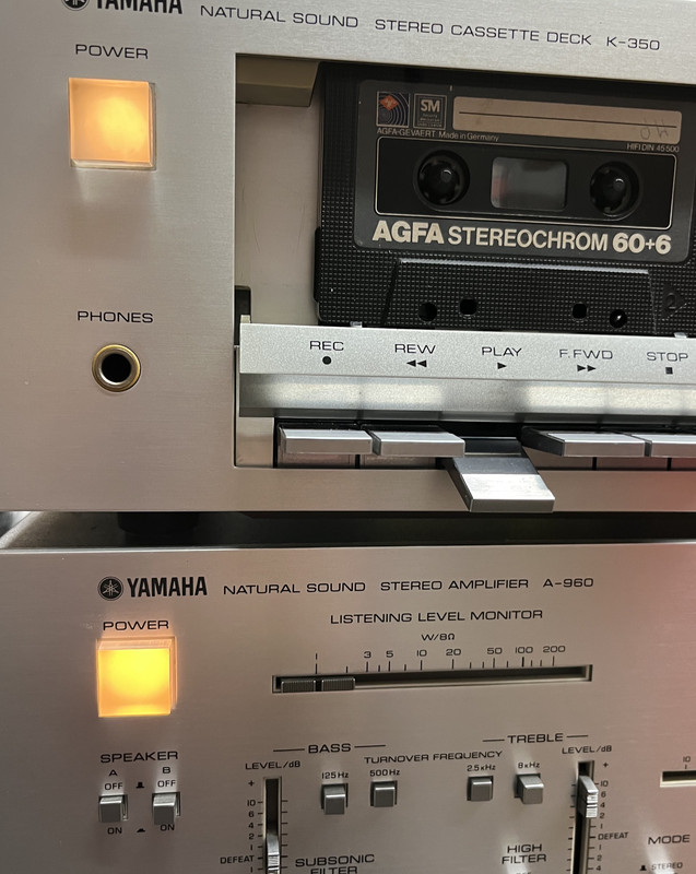

das mit dem roten Gehäusedeckel an dem Tape Deck finde ich schon orginell aber ich hätte es lieber etwas originaler.

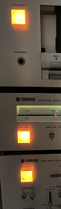

Einmal etwas angeschliffen, entfettet und ganz leicht matt schwarz "angenebelt". Noch nicht perfekt aber es geht in die richtige Richtung.
![[Bild: Top-Cover.jpg]](https://i.postimg.cc/TPFwJ48z/Top-Cover.jpg)

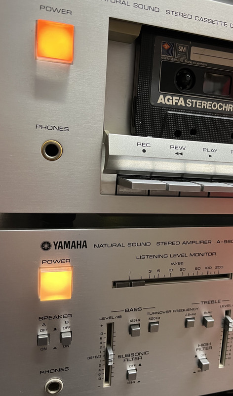

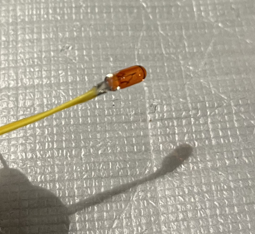

Die Lampe im Power Schalter hat auch etwas Lack abbekommen, aber nicht matt schwarz.
Jetzt ist der Power Schalter natürlich am stärksten orange.
Mal sehen ob die Power Schalter alle auf die gleiche Farbe kommen. Das K-350 hat 12V/100mA Lampen und T-550 sowie A-960 haben die 14,5V/80mA Lampen. 1,2W zu 1,16W sollte aber keine Auswirkungen haben.
1 Mitglied sagt Danke an Chromkiste für diesen Beitrag:1 Mitglied sagt Danke an Chromkiste für diesen Beitrag

(24.02.2025, 23:15)zoolander schrieb: Du solltest dein Deck ja auch nicht rot lackieren, sondern hast, so habe ich es zumindest verstanden, nach einer Produktempfehlung gefragt.
Das war nur als Beispiel gedacht, denn Montana hat nun wirklich unglaublich viele Farben im Angebot - da wäre sicher was Passendes dabei gewesen.

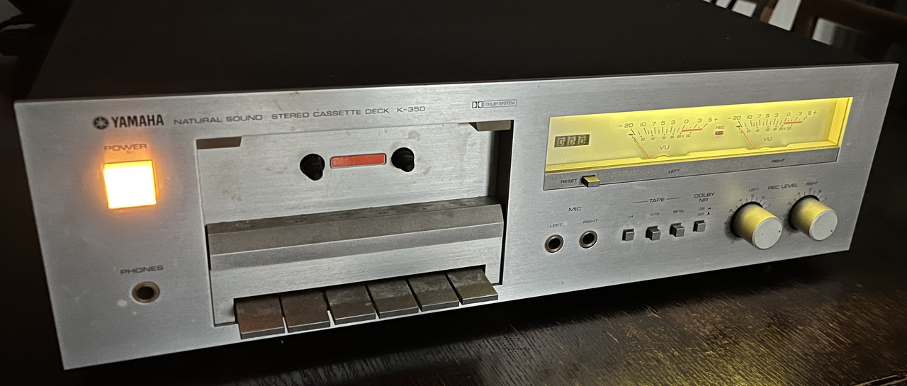

die Firma Montana kannte ich noch nicht. Ich habe mir mal https://www.montana-cans.com/de/ angeguckt. Die sind wohl Spezialisten für "Sprayer", hatte da eher die Autolack Spraydosen in Mind. Wenn es wieder wärmer werde ich noch ein paar Schichten Nigrin Matt Lack Schwarz "spendieren".

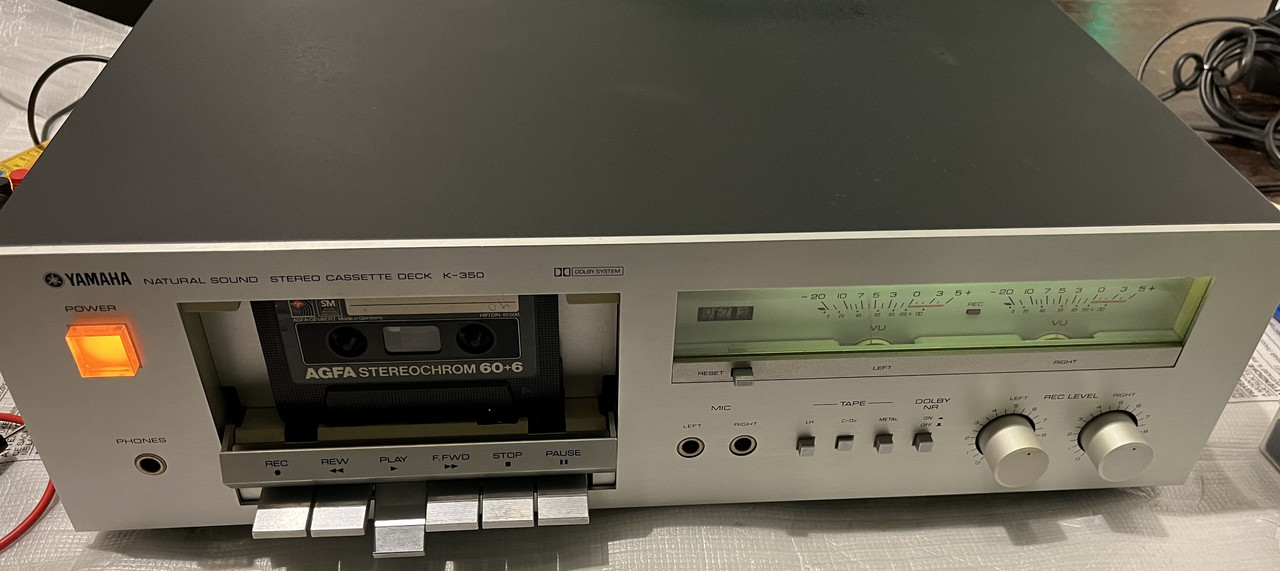

Das mit den Lampenlack hat gut funktioniert.
So sieht es im Hellen aus:
Und so im Dunkeln:
Ist nicht so einfach zu fotografieren weil das Handy die Belichtung immer wieder anpasst. Die Farbe ist aber schon an allen Knöpfen gleich.
Die original Gummitülle war vor über 40 Jahren wohl auch mal etwas farbiger und nicht so ausgeblichen. Die orange gelackte Lampe sitzt in einer passenden Kabeldurchführung an der original Position. Auf dem Bild ist die Lampe noch zu weit "hinten".
Die Farbanpassung der Power Knöpfe ist damit erledigt.
