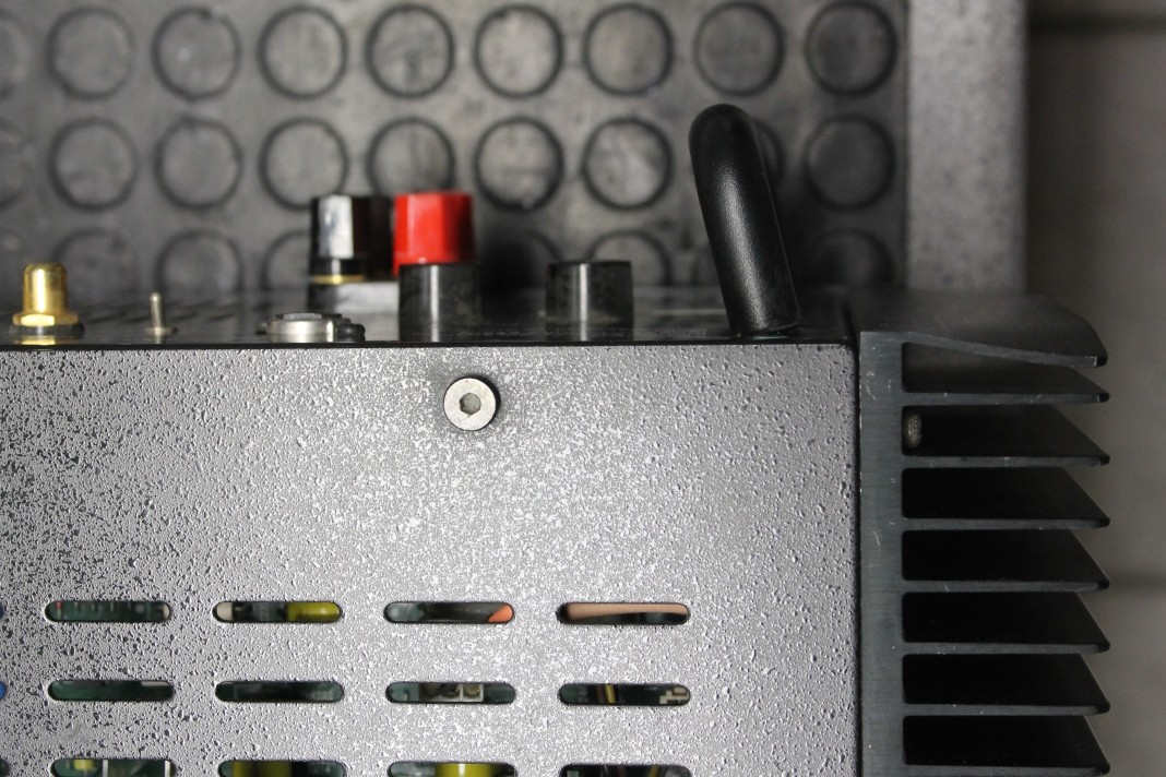

[Bild: PA1.jpg]
Das Gerät gehört einem Arbeitskollegen, der zwei dieser Endstufen an einer alten Kappa  9 betreibt. Diese hier hat er vor einiger Zeit im Internet gekauft, und "Pech gehabt", da das Gerät schlecht verpackt wurde, und diverse Beschädigungen erlitten hat. Frontplatte unten an beiden Ecken eingedrückt, Bügel und KK hinten verbogen. Trotz langer Diskussionen mit dem Verkäufer und dem Paketdienst gab es keine Einigung....
Die Richtarbeiten haben aber nur eine halbe Stunde gedauert....Dann war alles wieder ansehnlich.

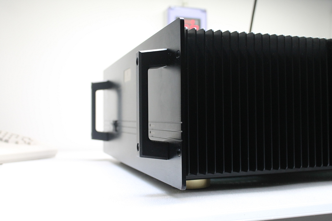

Wieder schön....naja....Zumindest so schön, wie die "nicht sehr schöne" HCA2200 nun mal sein kann.

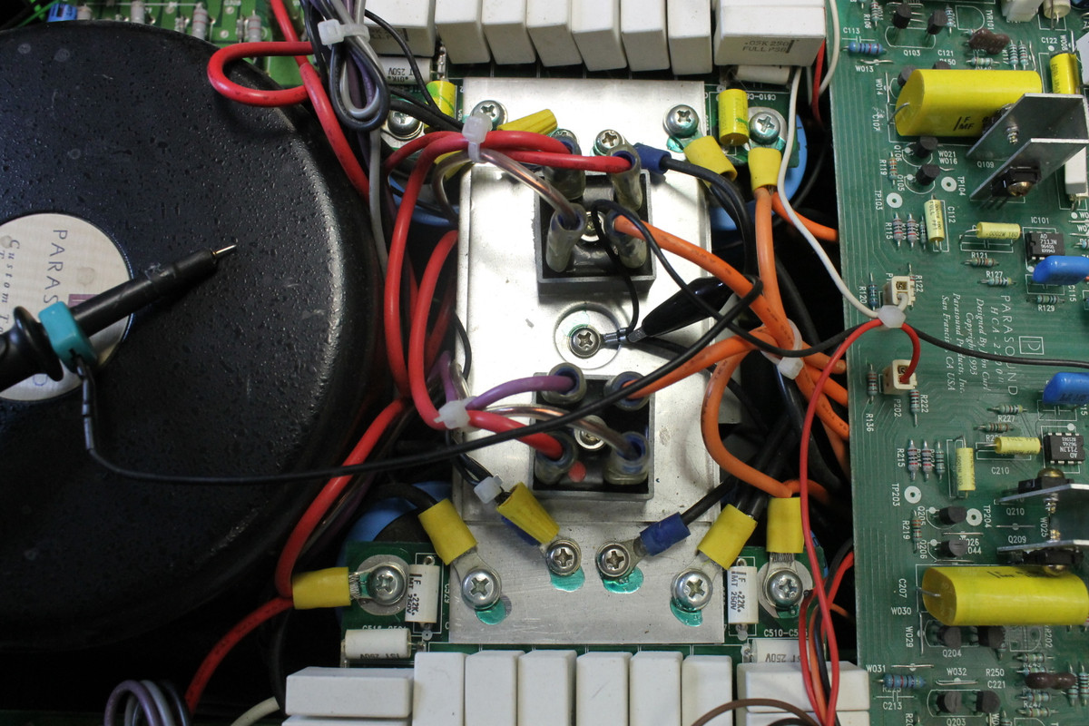

Obwohl ich sie eigentlich nur durchmessen wollte, mussten zumindest ein paar "dringende" Arbeiten daran gemacht werden, damit man überhaupt etwas messen konnte. Das waren aber eher Alterungsprobleme.

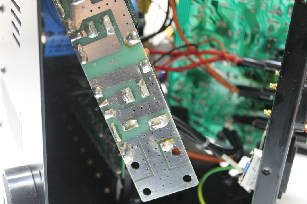

Probleme gibt es z.B .an den Verschraubungen der Elkos. Die  jeweils sechs Kreuzschrauben (je 4 Auf der Aluplatte, und je 2 an den Elkos) müssen fast immer nachgezogen werden. Hier war es an einer Stelle eine halbe Umdrehung, was zumindest zeitweise zu sehr starken Störungen führt. Leider gibt es hier keine Fächerscheiben. Wer das Gerät liebt, rüstet am Besten welche nach.
[Bild: pa11.jpg]

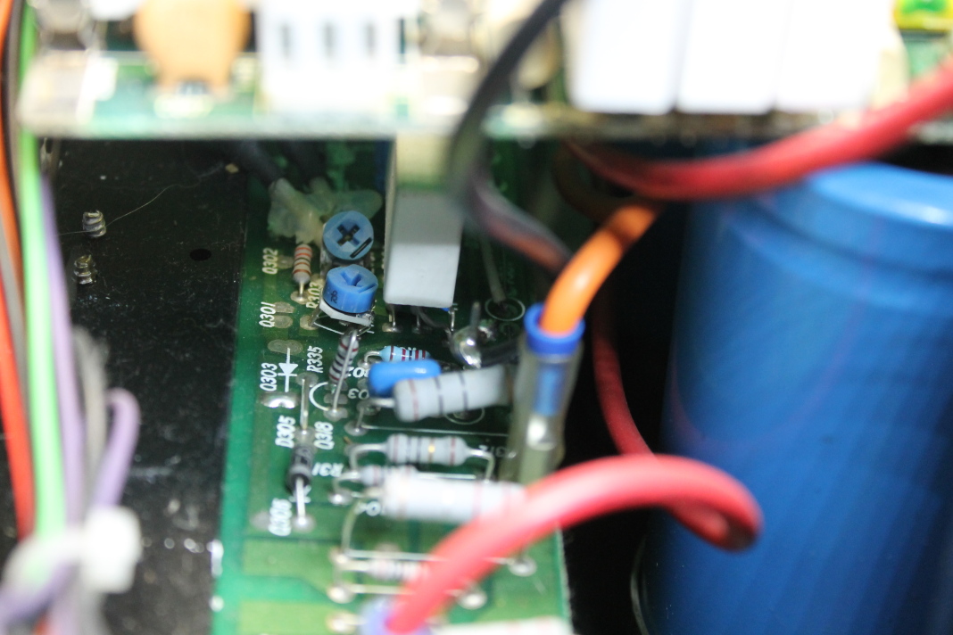

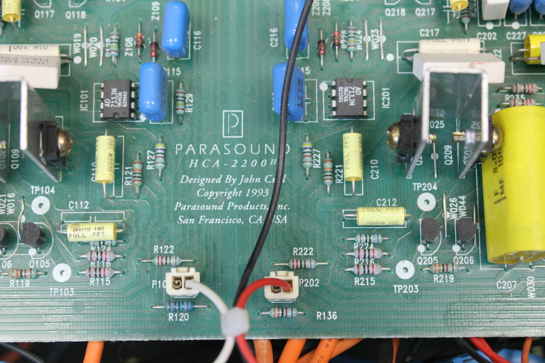

Die Bauteile selbst sind an vielen Stellen von guter Qualität. Lediglich die Bestückung ist stellenweise sehr bescheiden ausgeführt. Auf dem Eingangs & Treiberboard sieht es noch ganz gut aus....
[Bild: pa12.jpg]
....aber an anderen Stellen eben nicht. Man achte auf die Trimmer...Der 2W Widerstand davor berührt beinahe einen Massepfosten.  Die meisten Emitterwiderstände habe ich optisch geradegestellt....Ein Tropfen auf den heissen Stein Wink3

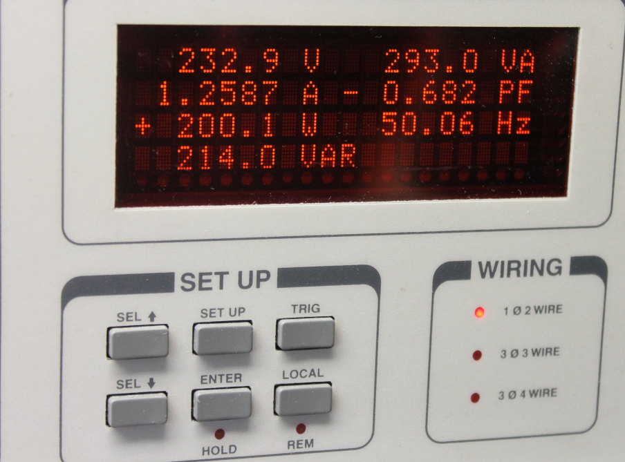

Das Gerät spielt bis ca 6 Watt in Class A , WENN der Ruhestrom richtig eingestellt ist. Pro Transistorpärchen sind es 90mA, also etwa 550mA pro Kanal. Eingestellt waren 200 mA links und 150 mA rechts. Ich habe ca. 400 mA gewählt, Viel ist da nicht zu holen, und auch nicht viel zu verlieren. Im kalten Zustand liegt die Leistungsaufnahme  damit im Leerlauf bei 200W, und wenn sie richtig warm ist, sind es etwa 150W

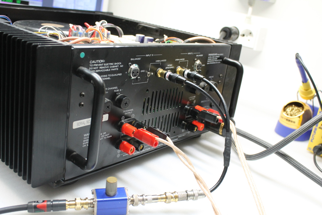

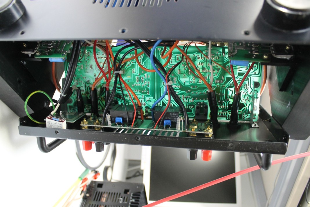

Eigentlich wollte ich jetzt ein paar Messungen durchführen, aber das geht mit den alten Relais nicht....keine Chance.
Wenn man das hintere Blech abschraubt, kommt man relativ gut an die Relais heran.
Wenn man das Gerät lieb hat, sollte man die Dinger nicht nur säubern (weil sie nunmal  ziemlich verbraucht sind), sondern gleich wechseln. Ich habe diese Sorte gerade nicht da, und musste daher erstmal die Kontakte polieren....Zumindest das was noch  da ist.

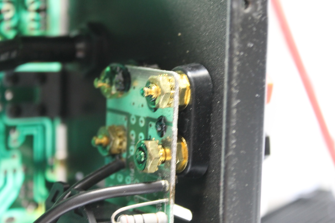

Diese Mutter wurde nicht angezogen, und dann trotzdem mit Lack versiegelt....Das ist sicher nicht die Regel, aber eine echte Schlamperei. Es ist zwar nur der Bi-Wire Anschluss, aber so hätte er nicht funktioniert....

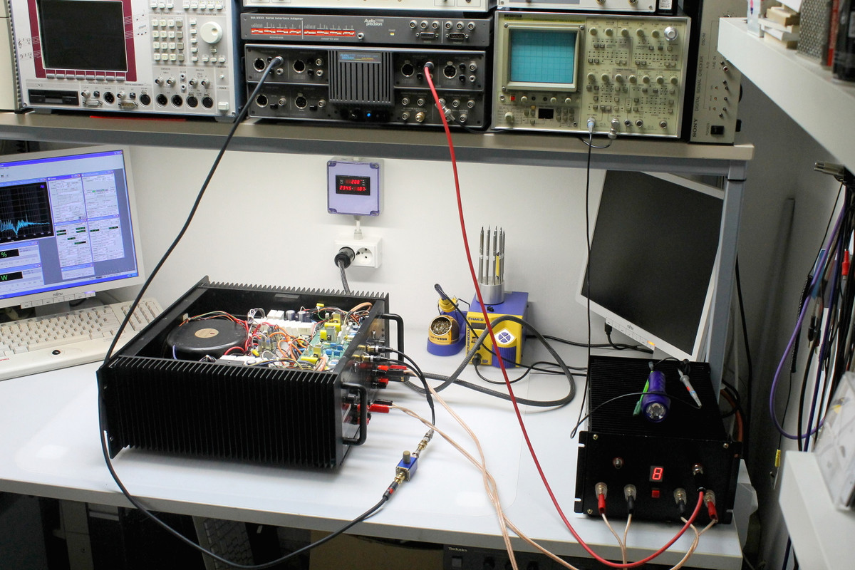

Dann endlich auf den Messplatz....
[Bild: pa13.jpg]
[Bild: pa14.jpg]
Nach 20 Minuten Warmlaufphase....

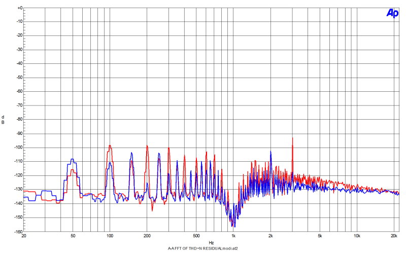

FFT 1W in 8R L & R :
Links zusätzlich dominierender K3 und deutlich stärkere Netzstörungen. Beides UNHÖRBAR aber trotzdem nicht OK. Anfangen würde ich mit der Untersuchung des geregelten Netzteils für die Spannungsverstärkenden Stufen, denn die vier großen Siebelkos sind perfekt. Ob man das ohne weiteres beheben kann hängt von der Zeit ab, die man investieren möchte.

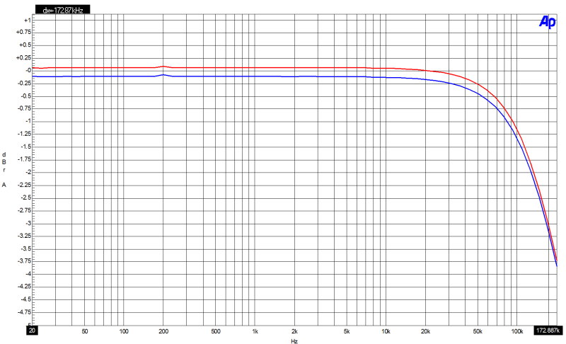

Frequenzgang  L&R , 2,83V, 8R :
170 KHz -3 dB  , Kanaldifferenz 0,17 dB ...Nicht der Rede wert.

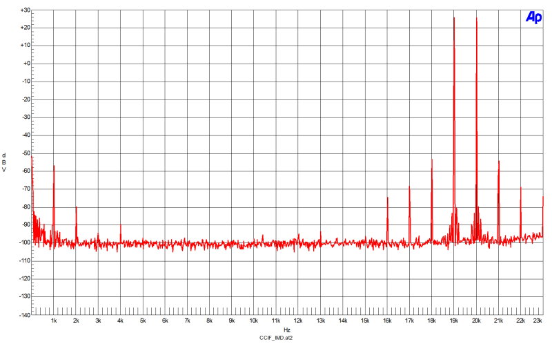

CCIF IMD , 100W , 8R : F2-F1 ca. 0,008%
[Bild: ccif.jpg]

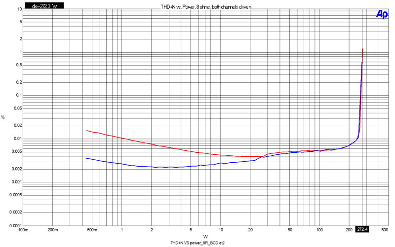

THD&N vs output power At8R , 1KHz, bcd:
270 W pro Kanal At 1% THD. Das reicht eigentlich für die meisten Fälle aus.

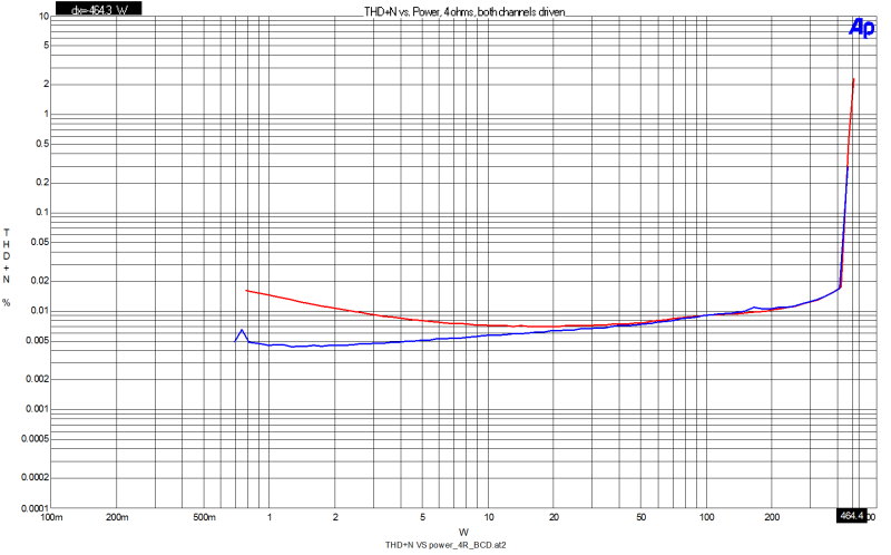

Nochmal in vier Ohm:
464 W x2 .   Leistungsaufnahme im Maximum 1,52 KW.

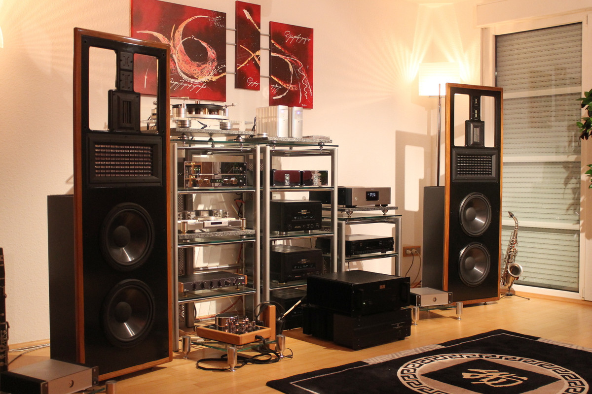

Die HCA2200 ist ein perfekter Verstärker für die Folien der IRS und hat mit der Impedanz keine Probleme. Selbstverständlich ist das Gerät absolut Still. auch wenn auf einem Kanal stärkere Netzstörkomponenten zu messen waren. Mit dem Ohr ist auch in 5 cm Abstand nichts zu vernehmen, was auch  eine Selbstverständlichkeit sein sollte.
Seit ein paar Stunden läuft sie vorübergehend zum Test. Ich werde sie noch  einige Tage hier behalten und habe nichts zu beanstanden....Außer dem optischen Erscheinungsbild, das aber auch bei der SA220 (darunter) nicht gerade vorteilhaft ausfällt. Ich werde sie zeitnah auswechseln....Eine No 331, 332 , eine Aragon 8008MK2 oder Palladium Monos schweben mir vor.

Super Anlage, Mr. Scope Thumbsup
(14.08.2019, 20:51)Kimi schrieb: Super Anlage, Mr. Scope Thumbsup
+1 LOL
Ich mag die Counterpoint. Wir müssen reden... ;-)
  • scope
Ich auch, aber die Nakamichi gefiel mir noch mehr LOL

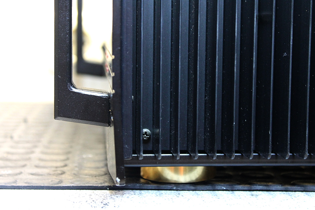

nur mal neugierhalber: Ich sehe da so manches Gerät auf Spikes, manche auf ihren Standard-Füssen, wieder andere Geräte auf Basen die wiederum auf Spikes stehen usw. Bei den Drehern auf dem harten Boden klar, aber die anderen Teile? (ich hab keine Ahnung was das alles sein könnte)
Ich nehme mal an, messtechnisch ist's denen Wurscht. Also machst du das aus rein ästhetischen Gründen? Hört bei dir das Auge etwa doch mit?

Zitat:Hört bei dir das Auge etwa doch mit?
Fettdruck beachten, denn der ist hier wichtig. Thumbsup
Es kann natürlich sein, dass du mich bereits seit vielen Jahren beobachtest und meine Beiträge liest. Ist das so?
Mit dem von dir verwendeten "etwa doch?" unterstellst du mir Wink3, ich hätte in der Vergangenheit zumindest ein einziges mal geschrieben, dass ich "das Auge" (so subjektiv Schönheit auch ausfallen mag) in die hinterste Reihe gestellt hätte. Habe ich das?
Wäre schön, wenn du das eventuell noch mal etwas genauer formulieren könntest. Nicht dass wir uns einfach nur missverstehen?
AtPeter (Xover): Du hast den Beitrag geliked und ein "Jehova" hinzugefügt. Ganz ehrlich: Wie soll ich das jetzt verstehen? Asmama hat sich doch  zur Wirkung  von Unterstellfüßen usw. noch gar nicht positioniert. Weder optisch, noch akustisch....Was gefällt dir an seinem Beitrag so besonders gut? Thumbsup
Du musst darauf natürlich nicht antworten (wo kämen wir da hin? LOL ) , aber es intetressiert mich wirklich brennend.

Zitat:Also ging ich davon aus, dass bei dir selbst alles rein zweckmäßig eingerichtet ist
So ziemlich das exakte Gegenteil ist der Fall. Hifi hat bei mir mit Zweckmäßigkeit nichts zu tun. Zwar gebe ich mir Mühe, die tadellose Funktion -soweit irgendwie möglich- zu erreichen, aber Granitplatten, sinnlose (aber m.E.  hübsche) Kegelfüße und viel zu dicke Kabel mit sinnlosen Ummantelungen halte ich  für wichtig und möchte den ganzen Kram (noch) nicht missen.
Zitat:In Foren macht sich halt jeder sein "Bild" von jemandem anhand des geschriebenen  [Bild: kaffee.gif]
Deshalb das "...etwa doch..." That's all...
Ja, einige Leute reagieren durch die Zusammensetzung meiner Ansichten etwas verwirrt.
Große und breite Felgen fahre ich übrigens auch NUR aus optischen Gründen. Selbst wenn sie das Fahrverhalten leicht verschlechtern würden, hätte ich gar kein Problem damit.  Thumbsup
