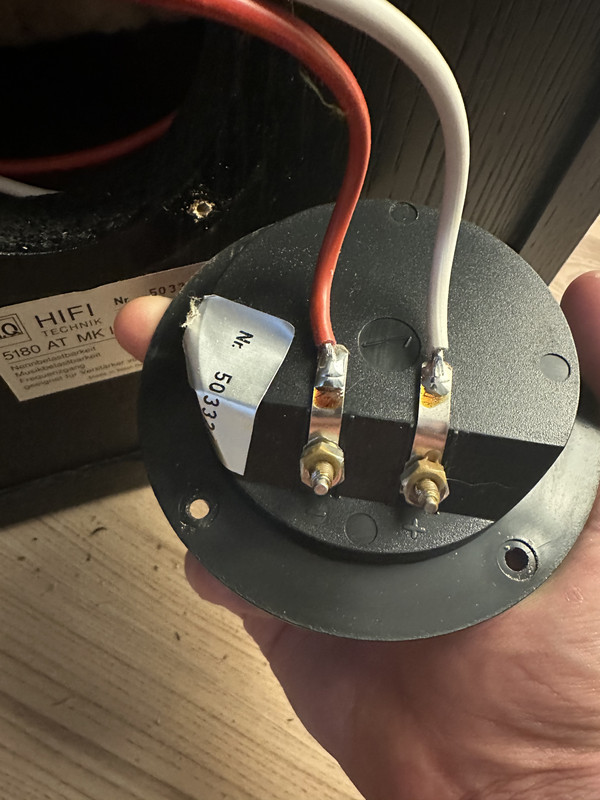

Mir ist aber gerade mal was aufgefallen, siehe Foto. Ist das richtig so?
Rot ist doch plus und weiß (schwarz) minus. Oder sehe ich das falsch?
[/url]
[url=https://postimg.cc/621yjVFw]
Wenn ich mir die Frequenzweiche ansehe so ist es da dann seitenverkehrt wiederu. Das Minukabel (rot) der Lautsprecheklemmen geht an das plus der Weiche. Das pluskabel (weiss) der Lautsprecherklemmen geht an das Minus der Weiche. Das muss doch anders oder?

Die Verpolung von einzelnen Chassis in Mehrwegeboxen ist wegen der Phasendrehungen der Weiche durchaus normal.

(06.02.2025, 18:48)Pufftrompeter schrieb: Die Verpolung von einzelnen Chassis in Mehrwegeboxen ist wegen der Phasendrehungen der Weiche durchaus normal.
Ok und wie ist es nun richtig? So wie es aktuell ist?

Wenn das ab Werk so war und in beiden LSP gleich - dann ja

Nimm einfach eine 1,5 Volt Batterie, Pluspol an den Pluspol des Lautsprechers, dann kurz
Minus an Minus halten. Schwingt das Basschassis dabei nach außen, ist der Anschluss richtig,
wenn nicht, schraube die Anschlussfahnen vom Terminal ab und vertausche sie. An beiden
Boxen testen.

(07.02.2025, 08:06)xs500 schrieb: Nimm einfach eine 1,5 Volt Batterie, Pluspol an den Pluspol des Lautsprechers, dann kurz
Das ist normalerweise der Standard. Aber entscheidend ist, dass beide Basslautsprecher (rechts und links) gleichphasig angeschlossen sind. Ob Rot an Plus oder nicht, ist dann egal. Danach müssen die Phasenverhältnisse vom Bass zum Mitteltöner beachtet werden, in vielen Fällen ist der Mitteltöner genau gegenphasig zum Bass angeschlossen. Sichere Auskunft gibt das Schaltbild der Frequenzweiche. Häufig ist der Pluspol eines Lautsprechers markiert, mit einem roten Punkt, ein Plus-Symbol oder eine andersfarbige Isolierscheibe unter der Anschluss-Lötöse. Von Fabrik aus sind die alle richtig angeschlossen, eine Korrektur ist wirklich nur dann notwendig, wenn jemand anders da "rumgepfuscht" hat.

Der Bezugspunkt ist in diesem Fall das Signal an der Eingangsklemme der Boxen. Streng genommen ist die Phase immer "relativ", aber
gerade in meinem Beispiel (beide Lautsprecher Eingangsleitungen beide (!) gedreht) soll es angeblich hörbar sein.

Den Batterietest machen,wenn sich beide Boxen gleich verhalten ,alles so belassen,kann seien,das der Entwickler für die Mitteltöner eine
nach aussen Bewegung haben wollte. Rot muss auch nicht immer Plus seien, bei JBL war bis vor geraumer Zeit noch schwarz als Plus
definiert.

Auf der Terminal Innenseite ist ein Pluszeichen an dem weißen Kabel zu sehen, dass auf der Weiche an die Stelle mit dem Minuszeichen geführt wird (Farben mal weggelassen).
Was interessant wäre: Ist der Pluspol oder der Minuspol des Terminals mit dem Pluapol des Woofers über die Drossel verbunden?
Ich kann mir aber auch nur schwer vorstellen, dass da etwas ungewollt verpolt wurde.
Schade dass keinerlei Dokumente zu finden sind.

Auf dem Foto ist das rote Kabel am Plus-Anschluss der Weiche angeschlossen,
am Terminal aber am Minusanschluss, nur darum geht es. Nicht darum, ob
vielleicht der Mitteltöner gegenphasig angeschlossen ist oder sonst was.
Das war nicht die Fragestellung.

Ahh - das war das Anschlussterminal ... auf dem Handy sah's aus wie ein Chassis.
Wenn's an beiden Boxen gleich ist, ist es egal ...

Einfach das andere Terminal auch abschrauben und nachschauen, ob es da auch so ist.
Falls ja, soll es wohl so sein.
