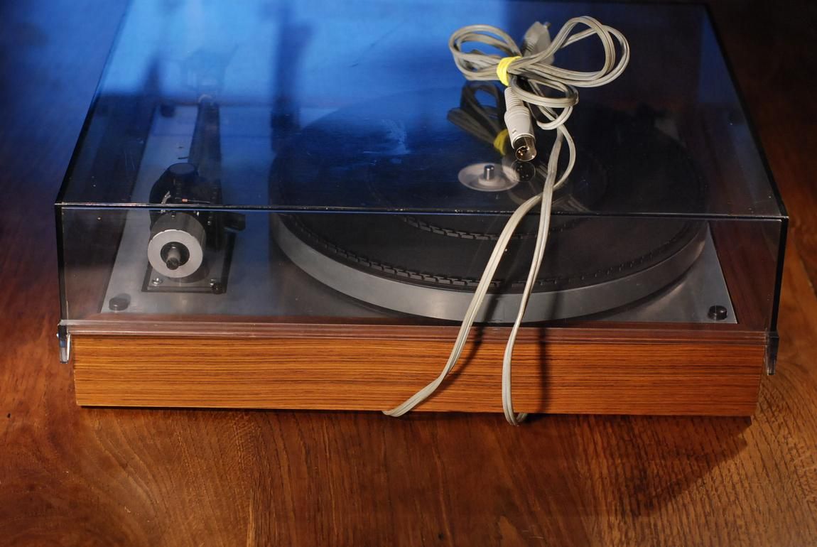

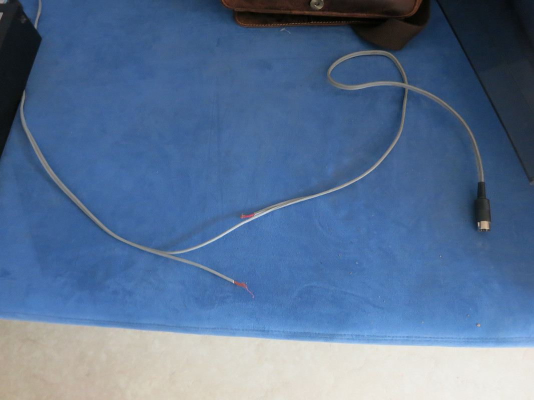

mir lief ein TD 165 über den Weg, welchen ich aus Mitleid mitnehmen musste. Leider muss ich die Verkabelung tauschen, da bei einer Seite das Kabel einen Riss bekam.
Was könntet ihr mir da als Ersatzkabel empfehlen und zu meiner Frage, muss ich wenn ich nun auf RCA-Stecker umrüste, zusätzlich ein Erdungskabel noch im Plattenspieler integrieren?[Bild: IMG-5563.jpg]

Wenn ich mich recht entsinne, ist auf der kleinen Platine innen drin schon ein 5. Lötauge für die Erdung drauf.
Hab das Modell aber noch nie mit einem originalen DIN Kabel gesehen - ich denke das wurde mal getauscht.
Ich glaube schon das das Kabel original ist, zur damaligen Zeit war ja DIN noch Standart in Deutschland. Auch weißt das Netzkabel die gleiche Farbe auf.
Wenn ich dich recht verstehe, bringe ich dann auf der inneren Platine das Erdungskabel an, richtig?

Wenn Du unten die Füße abschraubst, fällt Dir der Pappdeckel quasi entgegen und da drunter müsste eine kleine Platine sitzen auf der auch die anderen 4 Kabel aufgelötet sind und ein Lötpunkt frei sein müsste (wenn ich das richtig in Erinnerung habe)
also mit Din Stecker habe ich den auch noch nie gesehen. Wenn du Cinch Stecker anbringst muss da sicherlich ein Erdungskabel mit ran. Bei Din ist die Erde ja gleich mit im Stecker .
    Thomre
ich meine sogar, dass die "Chassismasse" bereits auf dem Schirm (-) des rechten (?) Kanals liegt.
Du könntest also einfach von einem Cinchkabel ein Steckerpaar abschneiden und die offenen Enden an die entsprechenden Pins der Lötbrücke anlöten, das sollte funktionieren. zur Sicherheit kann man noch ein Kabel am Massepunkt des Chassis "anschrauben" und aus dem Gehäuse führen.
Sascha
Auch ich habe das tatsächlich noch nie gesehen, aber es scheint, als wenn tatsächlich 165er mit DIN-Kabel ab Werk ausgeliefert wurden.

Das sollte doch reparabel sein...
Ja, vielleicht, aber dann a biserl kurz.

Ich würde das Kabel dran lassen, wenn es nicht beschädigt ist. Ein Stück kürzen und RCA dran - fertig.
Ich habe vor Jahren einen Telefunken von DIN auf RCA umgelötet. Das Ergebnis war mit RCA ohne Erdung schon besser, als mit einem DIN/RCA-Adapter an RCA-Buchsen.
Erde lässt sich innen abgreifen. Beim 165 weiß ich es nicht, aber bei anderen Thorens-Modellen geht ein flexibles und dünnes Stahlseil von der Arretierung unter dem Teller ab. Da mal gucken, wo das hinführt.
Alternativ Amp/Receiver mit DIN verwenden und so lassen.

Update:
Der Thorens läuft wieder!
Das von mir eigendlich angedachte Sommer Kabel wurde letztlich nicht verwendet, da zu starr.
Eine externe Masseführung musste nicht angebracht werden, da der Thorens sich diese selbst im Gerät abgreift.
