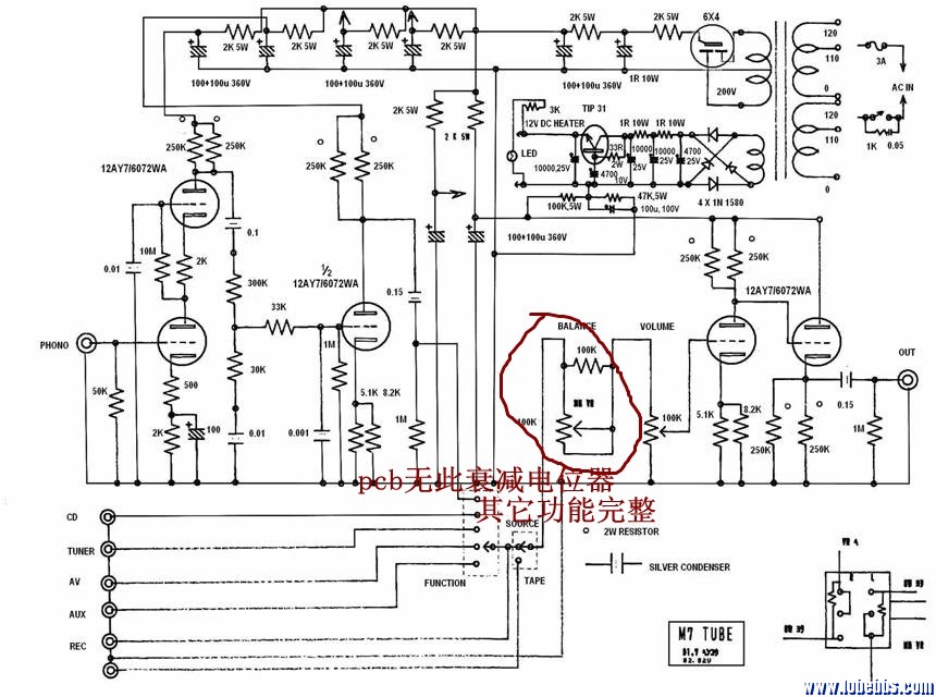

Wie auch immer, so war ich wenigstens in der Lage, einen Schaltplan vom Originalgerät aufzunehmen..  (und NEIN, den werde ich hier nicht veröffentlichen oder weitergeben)
Die Platine vom eBay Anbieter xxxx-Audio habe ich mir auch gekauft und kann sagen, so wirklich viel hat die mit dem Original nicht gemein.

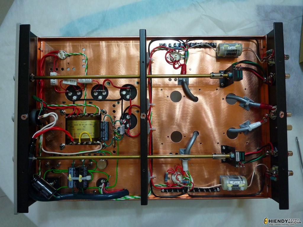

Wie man auf den Bildern erkennen kann, ist das Gehäuse sehr aufwändig gestaltet.
Im äusseren Stahl-Häuschen sitzt ein Montagegehäuse aus Kupfer, unterteilt in 4 Kammern.
Das war für mich die erste Herausforderung, ich habe mir ein Kupfer-Gehäuse aus 1,5mm Kupferblech anfertigen lassen,
die Abtrennungen für die Kammern und den Eingangswahl-Schalter habe ich aus Kupferblech 1,2mm selber gerfertigt.
Erste Bilder vom "Innen-Gehäuse":

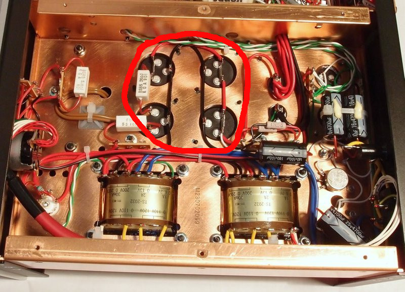

Das Netzteil ist montiert und auch schon verdrahtet, die vier Kammern sind unterteilt und die Röhrensockel sind eingesetzt.
die "Kammer" mit den Röhrensockeln
Der nach rechts herausstehende "Flügel ist Teil des ( hier noch nicht eingebauten) Kupfergehäuses für den Eingangswahlschalter.

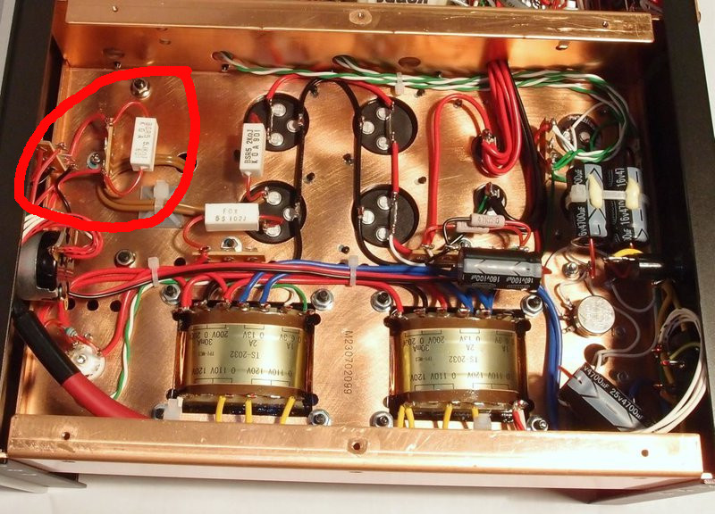

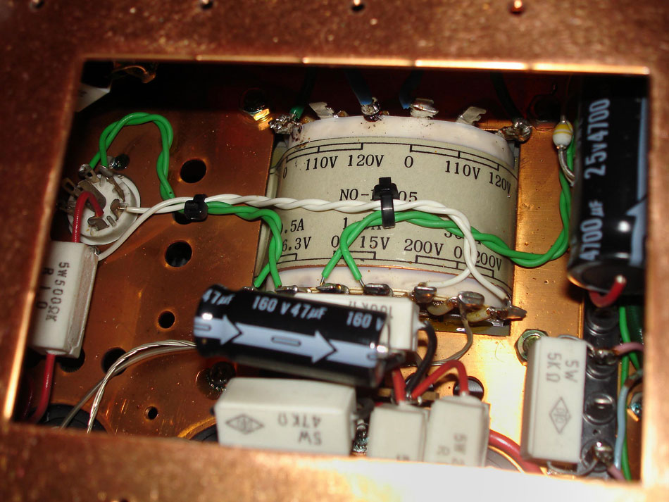

Netzteil verdrahtet, hier habe ich mich nicht an das Original gehalten, Kondo arbeitet mit zwei Trafos für die Hochspannung und jeweils der halben Heizspannung,
ich habe das mit jeweils einem eigenen Trafo erledigt
Die HV-Versorgung hat es "in sich", jeder Kanal hat eine eigene Zuleitung, im Phonoteil wird sogar jede Röhre einzeln versorgt
Ich verwende am liebsten eine massive Masseschiene bzw einen 2,5 qmm Draht, hier wollte ich "stilecht" bei Silber bleiben, war aber einfach zu teuer.
So habe ich einfach zwei massive 1,3qmm Drähte miteinander verdrillt und als zentrale Masseleitung verwendet.
Links unten im oberen Bild (noch lose auf der blauen Lötstützpunkt-Doppelreihe) kann man die Masse gut erkennen.
Die HV-Verdrahtung habe ich auch mit Silberdraht mit roter Isolation ausgeführt bzw verlegt.

Zum Thema der Schaltung (die hier nicht veröffentlicht werden soll):
Gibt es eine Ähnlichkeit zu den früheren Audio Note Schaltungen, das
waren ja oft SRPP, selbstleitende Kaskoden, Katodenfolger usw. und
ist der M77 in dieser Hinsicht ein Nachfolger von Typ M7 ? Danke.

moin moin,
die KSL 77 ist eine Weiterentwicklung der KSL 7.
Nicht mehr empfindlich auf die Kabelkapazität, auch darf die Endstufe jetzt ruhig mal 6 m weiter weg stehen.
Phono ist unverändert geblieben..ähhh..nee, nicht ganz, zwei Widerstandswerte sind anders.
Das Poti ist ein Stufenschalter in Ladder-Schaltung, bei meinem knackt da nix.
Ich habe mich wohl für die Variante mit 4 Ebenen entschieden, Platz ist da ja genug.
Hanno

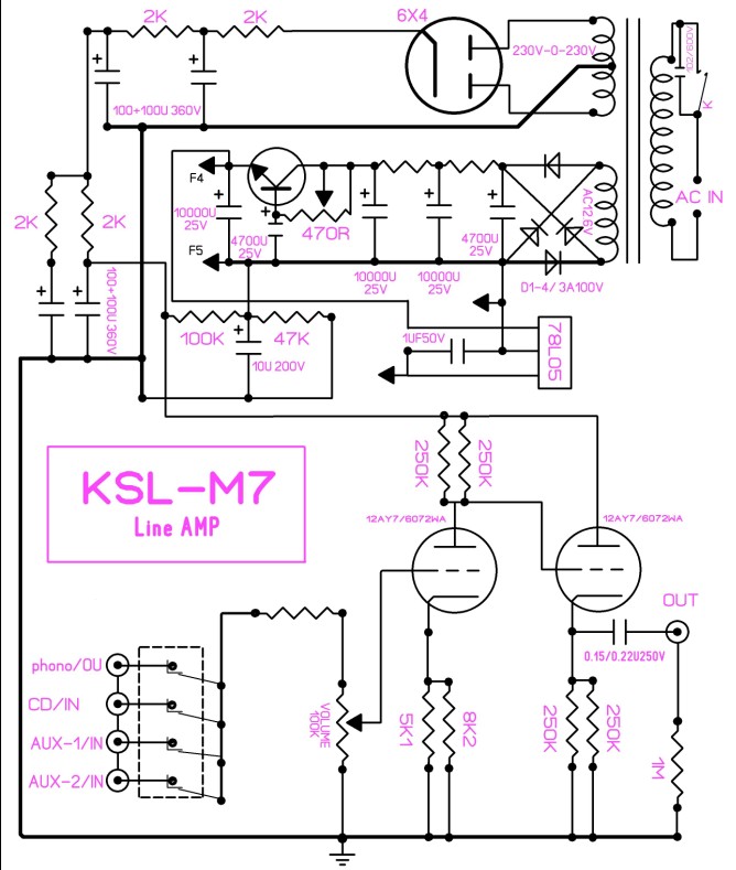

Danke. Was ist der Unterschied zwischen M7 und KSL7 / 77 oder sind die gleich ? Wenn es eine
kleine Fortentwicklung des bekannten ist spricht doch nichts dagegen, das hier darzustellen.
Hier mal ein Link : https://www.lencoheaven.net/forum/index....ic=29419.0
und noch einer : http://4tubes.com/2-SCHEMATICS/BY-BRAND/.../M7/m7.gif

moin moin,
beide Links zeigen eine Schaltung, die von Douk oder sonst einer chin. Kopie der Kondo KSL 7 / 77 sind.
Beide Schaltungen haben nicht sonderlich viel mit den jeweiligen Originalen zu tun.
Der Unterschied KSL 7 zu KSL 77 ist die Ausgangsstufe der Line-Schaltung, die KSL 7 war recht hochohmig und konnte keinen hohen Pegel ausgeben,
die kam nicht gut mit langen Kabeln zurecht und war ganz speziell auf die hauseigenen Endstufen der Ongaku Serie ausgelegt, bei manchen Fremd-Endstufen funkionierte das nicht gut.
Die KSL 77 ist dagegen niederohmig und kann ein sehr kräftiges Signal ausgeben, da machen auch einige Meter Kabel nichts aus, auch mit einer fremde Endstufe mit nicht so
hoher Eingansimpedanz (wie die Ongaku-Serie) spielt die KSL 77 einwandfrei.
In der KSL 77 hat die Linestufe 4 statt 2 Röhren.
Hanno

Meine Frage war was M7 und KSL7 unterschiedet sowie M77 und KSL77.
In der Überschrift lese ich "Kondo M77", in 17 KSL77. Ich bin für Klarheit.
Der zweite Link in 18 zeigt eine typische Audio Note Zeichnung, wie man
sie von früher kennt.
Beiträge: 1.773
Themen: 216
Thanks Received: 3.514 in 697 posts
Thanks Given: 69
Registriert seit: Aug 2011
Moin Moin,
es gab und gibt bei den Kondo und Audio Note Geräten immer ein wenig Durcheinander mit den Bezeichnungen.
Die usrsprünglichen Geräte aus Japan hießen Audio Note, Hersteller war Fa. Kondo.
Die Pre-Amps um die es u.a. hier geht, waren in den frühen Serien die etwas schmaleren, dafür sehr tiefen Geräte, Typenbezeichnung M x.
Die späteren Geräte im eher "herkömmlichen" Look hießen schon recht früh KSL M xx.
Schaltungsmässig waren die immer recht nah aneinander.
Mein Clone ist ein Gerät entsprechend der KSL M 77, weil ich zu faul bin, das immer auszuschreiben > M77.
Unterschied zur M 7: Lineschaltung geändert weil: siehe #19
Ungefähr zur Zeit der M 7 gab es noch die M10,
die hat eine LCR RIAA Entzerrung und asym. und sym. Ein und Ausgänge, aber auch nur 2 Röhren in der Linestufe und ähnliche Probleme wie die M7.
Dann gibt es einen KSL Mx (Nr. weiß ich nicht, müsste ich alle Kondo Schaltpläne durchsehen) Typen davon,
also auch mit LCR RIAA Entzerrung und asym. / sym. Ein-Ausgänge mit 4 Röhren in der Line Stufe, ist aber m.W. nur in 100V gebaut worden.
Hanno

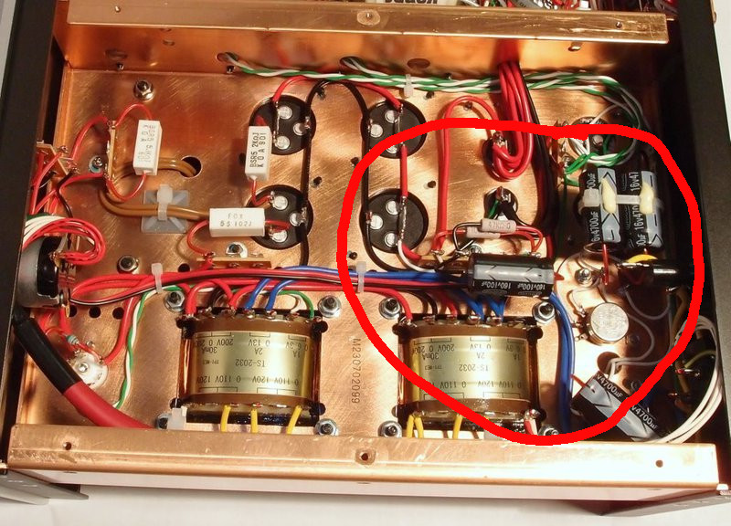

beeindruckender Nachbau. Ich versuche gerade anhand der Bilder im Netz den echten - nicht Douk - Schaltplan nachzuverfolgen.
Deine HV Filterung sieht etwas anders aus als die des org M77 bilder oben. Ich habe das Gefühl es gibt zig Varianten im Netz.
Deine Variante hat mehr CRC elemente das das von die gepostete Org oder täusche ich mich?
Die Gleichrichterröhre hat im org. noch Dioden Parallel geschaltet. Macht Kondo wohl häufiger siehe https://www.diyaudio.com/community/threa...512/page-3
Ich versuche auch den Sinn der Hochlastwiederstände 10W? die 2x vertikal in der oberen Linken ecke montiert sind zu verstehen. Soll da eine parasitäre Induktivität als Filterelement mitgenommen werden?
Für die Drossel hast du da eine Hammond 193N genommen?. Die TS-2063 hat 3H 250ma 44RDC.
Wieviel uF hat den der Große Kasten Kondensator?
Haben die beiden Trafos die gleichen specs oder ist das ein 200-0-200 und der andere ist für die Heizer?
Sry so viele Fragen. Aber ich will mir das ding auch nachbauen

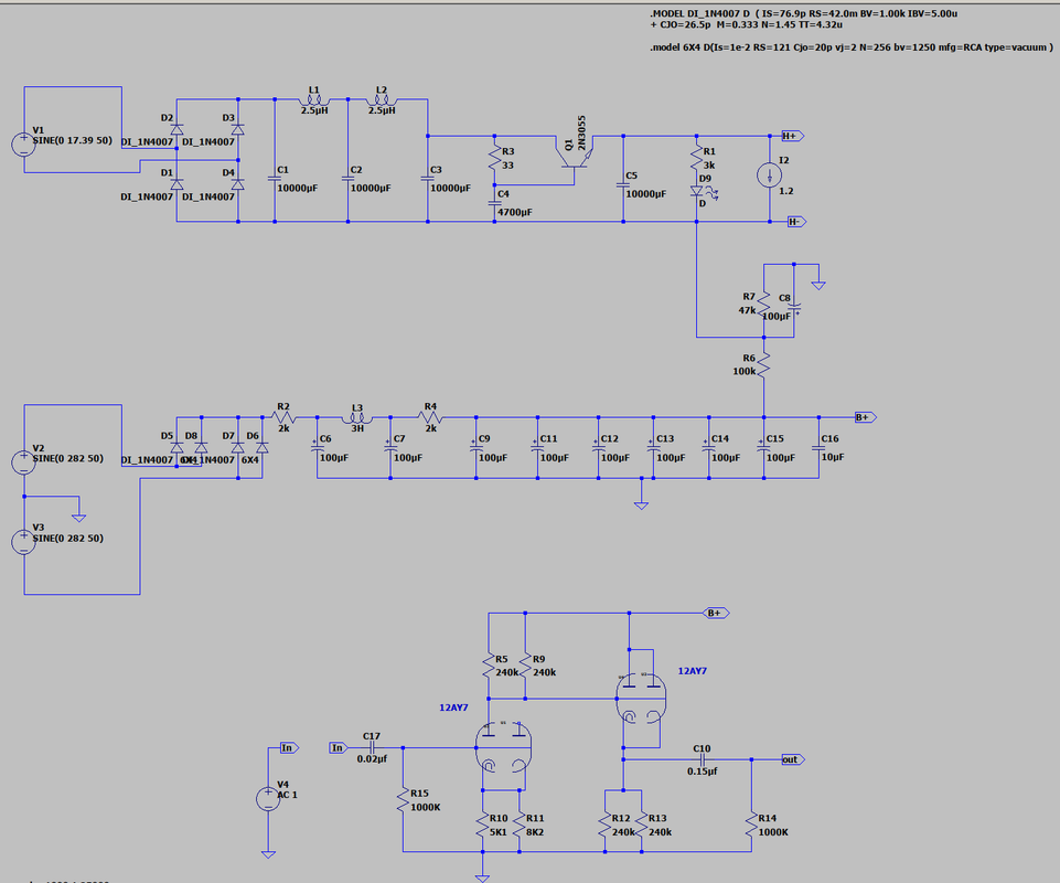

Zitat:Soll da eine parasitäre Induktivität als Filterelement mitgenommen werden?
Mit etwa 2 bis 5 µH wäre das unheimlich plausibel.

Moin Moin,
die Drossel ist eine von Hammond, richtig erkannt, der Wert stimmt auch, so hatte mein "Vorbild" auch eine Drossel verbaut, allerdings von "Tango".
Der "dicke" Kondensator ist ein 10µF 800V PIO.
Die beiden Trafos sind einmal Heizung, der andere ist für die HV.
Die HV-Filterung habe ich noch mal geändert, (keine Bilder eingestellt), ich hatte die Möglichkeit das "Vorbild" noch mal genau anzusehen.
Meinst Du die beiden Widerstände oben links ? Damit wird die Heizung hochgelegt (plus zugehörigem Kondensator)
Meine Kondo kann ich leider beim anstehenden Umzug nicht mitnehmen, deshalb habe ich die zusammen mit den VOTT verkauft.
Ich werde mir aber eine LCR-Version davon neu bauen, Teile habe ich, die gehen alle mit.

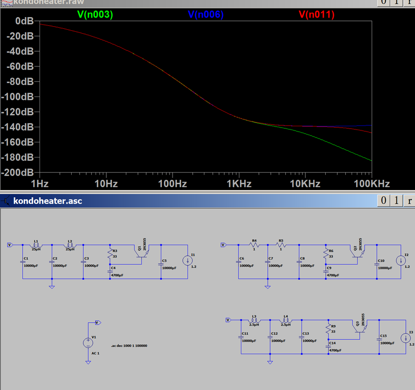

(11.07.2022, 09:49)scope schrieb: Zitat:Soll da eine parasitäre Induktivität als Filterelement mitgenommen werden?
Stimmt. Aber Kondo-san ist ja bekannt jedes Details einzubeziehen (siehe Sound of Silver). Vielleicht osziliert die Filterung und das moduliert sich ins hörbare hinein, so dass der Klang "mehr Luft" hat oder was auch immer  .
Aber mal ehrlich, an der Stelle wir meines Wissens nach nicht mehr als 3W oder max 5W an Wärme dissipiert. Warum so zwei 10W Lunten (am Schluss noch parallel)?
