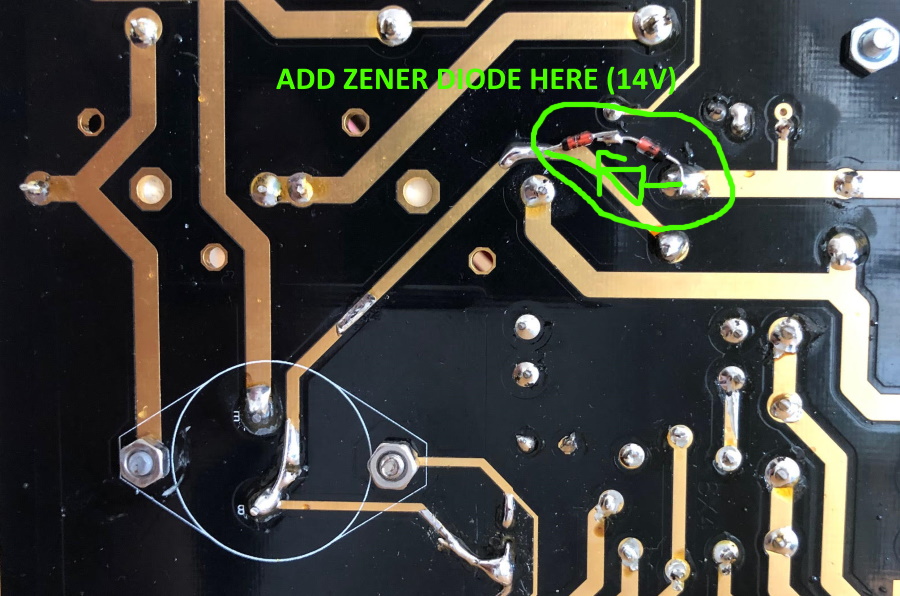

ich habe auch so einen Klon gebaut, und hatte leider etwas Brummen durch die Röhrenheizung. Hier meine Modifikation:
- Den 2N3055 durch einen Darlington ersetzen (zB MJ3000, gut in der Bucht erhältlich, hat gleiches Pinout)
- Zenerdiode 14V parallel zum 4700uF schalten
- Trimmpoti auf maximalen Widerstand stellen
Hat bei mir prima funktioniert - Brummen ist weg, die Spannung stimmt genau ;-)
[Bild: m77-heater-mod2-darlington.jpg]
[Bild: m77-heater-mod-darlington.jpg]
