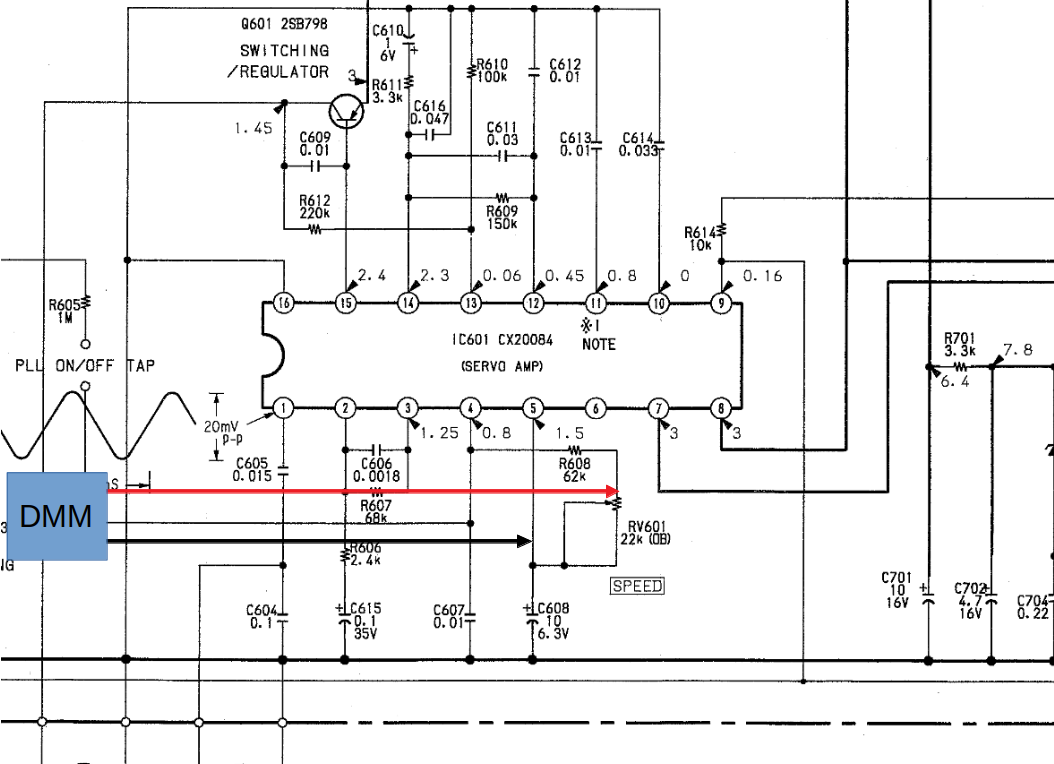

Nach etwas Kleben lief auf jeden fall wieder alles, jedoch viel zu langsam. Erst mal habe ich etwas auf der Platine herumgeklopft und dann mit dem Multimer den Poti zur Geschwindigkeitseinstellung nachgemessen. Beim Nachmessen im laufenden Betrieb sprang der Walkman dann plötzlich auf normale Geschwindigkeit. Da dachte ich es sei nur eine kalte Lötstelle und habe die zugehörigen Leiterbahnen überprüft und alles nachgelötet. Der Fehler blieb und mir ist aufgefallen, dass es mit dem Multimeter nur geht, wenn ich die Testspitzen wie folgt anschließe.(Das Multimete zeigt dabei etwa 5k Ohm an) Andersherum läuft er wieder viel zu langsam.
[Bild: Screenshot-from-2019-09-15-16-31-27.png]
Den Poti hatte ich auch bereits ohen Erfolg getauscht und weiß jetzt nicht mehr weiter  Denker

wenn das DMM "Ohm" anzeigt, ist es wahrscheinlich
im Modus zur Widerstandsmessung; dabei wird die
Probe mit einer kleinen Spannung belegt.
man könnte nun diese "Spannungsversorgung"
durch eine Knopfzelle ersetzen Lipsrsealed2 UndWeg

Mal C607/608 überprüft?
gerade sitze ich an der Werkbank und hatte genau die beiden mal überprüft, aber da passt alles. Jetzt frage ich mich, wie genau der CX20084 in dem Walkman arbeitet, da es ja keinen PLL Chip gibt, der einen Takt zum Vergleichen gibt.

vom WM-DD11, der hat auch kein PLL:

Guten Tag,
heute hatte mich wieder das Thema gepackt und ich habe mal vorsichtshalber den CX20084 getauscht. Der spender IC stammt aus einem sehr schlecht optisch und mechanisch darstehenden DD2.
Zu meinem Erstaunen funktioniert nach der Transplantation wieder alles. Bis jetzt war mir das Problem nur vom D6C bekannt, bei dem Benutzer gerne mal ein Netzteil mit zu hoher Spannung oder falscher Polarität verwenden. Außerdem läuft dort der IC auf 6V und nicht auf den deutlich schonenderen 3V, wie in den anderen Walkmans.
Jetzt wird nur noch das Center Gear repariert oder getauscht und dann folgen nach Lust und laune ein paar Bilder.
