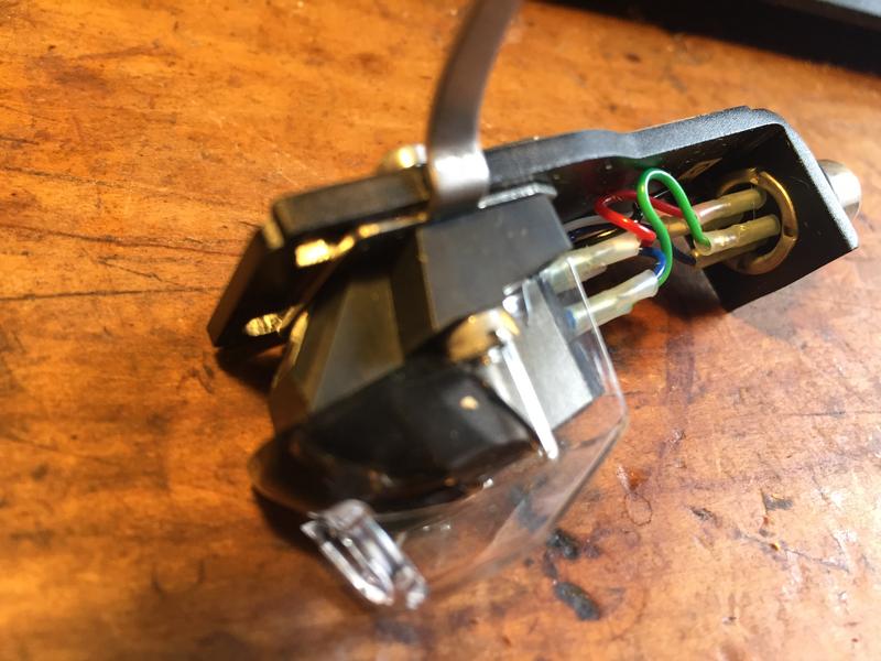

Habe ich heute nachgeliefert bekommen, als nette Zugabe.
Jemand ne Ahnung wie das zu beurteilen ist - Habs noch nicht getestet, aber die Nadel sieht unter meinem
(bescheidenen älteren "schüler"Mikroskop) sehr interessant aus, und wirkt auf mich als hätte sie einen besonderen, eher Tropfenförmigen Schliff. Bitte um Infos ob es sich um das "Bessere, welches des Guten Feind ist", handelt:

Technische Daten/Anleitung findet sich unter "Osawa OS-200MP" bei Vinylengine. Demnach MI-System mit Alu-Nadelträger und ganz normalem eliptischem Nadelschliff 0.3x0.7 mil. Empfohlene Auflagekraft 1,8 gr, dyn. Compliance 8 (100 Hz). M.E. nix spezielles, eher grundsolide Hausmannskost.

Super, vielen Dank, werde es mal testen und versuchen zu vergleichen...
