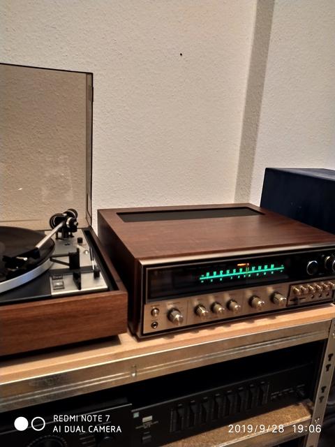

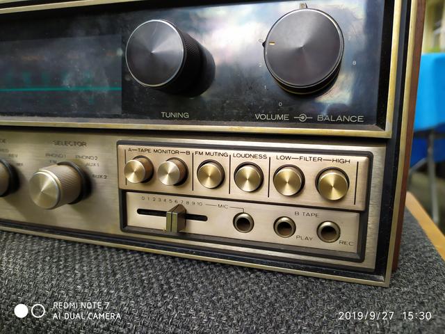

der neue Kenwood funktioniert gut
Und so schmuddelig ist er gar nicht.
Etwas verschönern möchte ich ihn aber schon.
Ich hab Mal ein wenig quer gelesen und habe gelernt, dass es viele Möglichkeiten gibt, vom länger Einweichen der Frontblende, Waschpulver, Backpulver, bis hin zum vorsichtigen Reinigen mit Microfasertuch und Fensterputzmittel.
Das will ich Mal versuchen.
Was ist mit dem Anzeigefenster und der Scheibe. Ist das Plastik? Wie geht man denn da ran?
Zuletzt das Holz/Funier. Das sieht ja noch ganz passabel aus.
Tipps für ein geeignetes Holzpflegemittel?
Hier ein paar Bilder
Viele Grüße von Jürgen

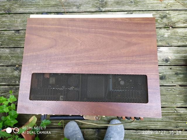

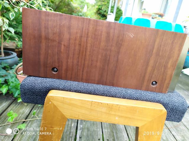

Ich hab's aber ein bisschen ähnlich gemacht, Holzhäuschen ab, mit minimal Spüli das Fenster und die Plastikknöpfe.
Mit Fensterputzmittel und Microfaser die Front.
auf der Rückseite habe ich die teilweise mit Metallputzmittel gearbeitet, womit wir sonst die Spüle polieren, Kunststoffreiniger, sonst für die Gsrtenstühle, für die Lautsprecheranschlüsse.
Beim Holzhaus habe ich es mir ganz einfach gemacht, Polibäu von DM. Die 3 Kratzerchen werden ignoriert.
Und nun höre ich Nora Jones feeles Like Home über meinen neuen Dual mit meinem neuen Kenwood und es klingt bluesig gut!
Noch ein paar Fotos

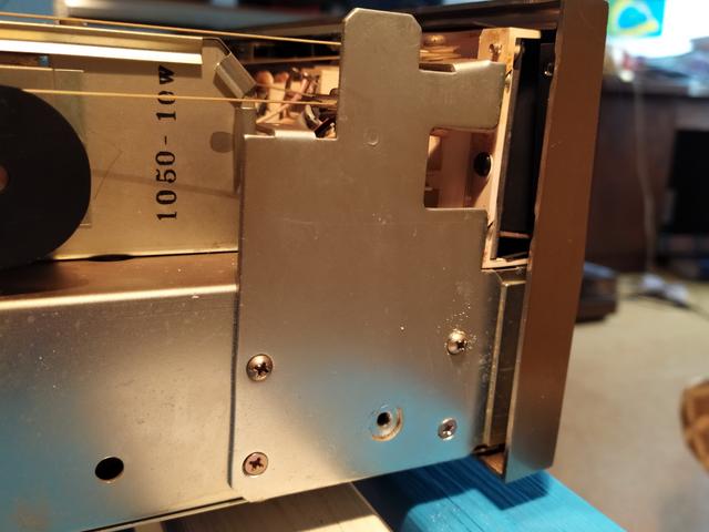

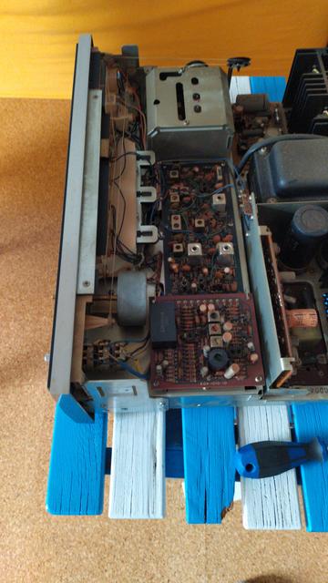

Der Kenwood war ja schon ganz schön gesäubert, aber nun würde ich doch auch gerne "Die Wäsche" ausprobieren.
Da stellt sich das Problem:
Wie schraube ich denn die Front ab?
Es scheint Geräte zu geben, wo das gar kein Problem ist, weil 2 markante fette Schrauben oben drauf sind, selbsterklärend...
Aber hier? Hat jemd einen Hinweis?

Ich denke doch unten drunter...wird die Front wohl mit dem Bodenblech verschraubt sein.

Da ist keine Schraube zur Front hin
![[Bild: IMG-20191003-195347.jpg]](https://i.postimg.cc/NMrd9pLq/IMG-20191003-195347.jpg)
Kann es sein, dass man die Bodenplatte anschrauben muss, um dran zu kommen?

Jetzt bin ich grad überfragt. Alle Sm auf Hifiengine zeigen nämlich ausgerechnet da mal keine Explosionszeichnung.
• oldamsterdam

Witzigerweise habe ich wie ich glaube einige Kenwoods die mit solch einer Frontplatte ausgestattet sind aber sämtliche Nacktfotos zeigen immer nur das Gerät von oben o.frontal ohne die Frontblende.
Macht sich auch sonst keine Gedanken drum weil bei 95% aller Geräte die Frontblende mit 2-3 Schrauben oben abgeflacht und unten drunter auch meist 2 bis 3 Schrauben halbrund die meist das Bodenblech an der Stelle mit fixieren.
Von daher bin ich nun auch gespannt wie das gelöst wird.

Knöppe abziehen, drunter dürften sich ein bis zwei Muttern befinden, die die Frontplatte halten. Die müssen eh runter. Die kleinen Schalterkappen können dranbleiben.

Ja, da sind auch Muttern,
Man man man,
Da war aber einer blind
Und ab ist die Front
Herzlichen Dank
