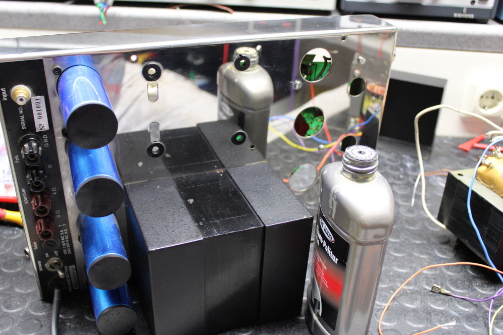

Diese beiden Monos gehören einem Bekannten, der sie bereits über 30 Jahre besitzt, und vor einiger Zeit hat es in einem der Monos leider den Übertrager erwischt. Der Besitzer kümmert sich bereits um Ersatz, Neuwickelung, oder Austauschtyp, hat es damit aber anscheinend nicht besonders eilig Wink3   Er hat noch genug von solchem "Zeug".
[Bild: r1.jpg]

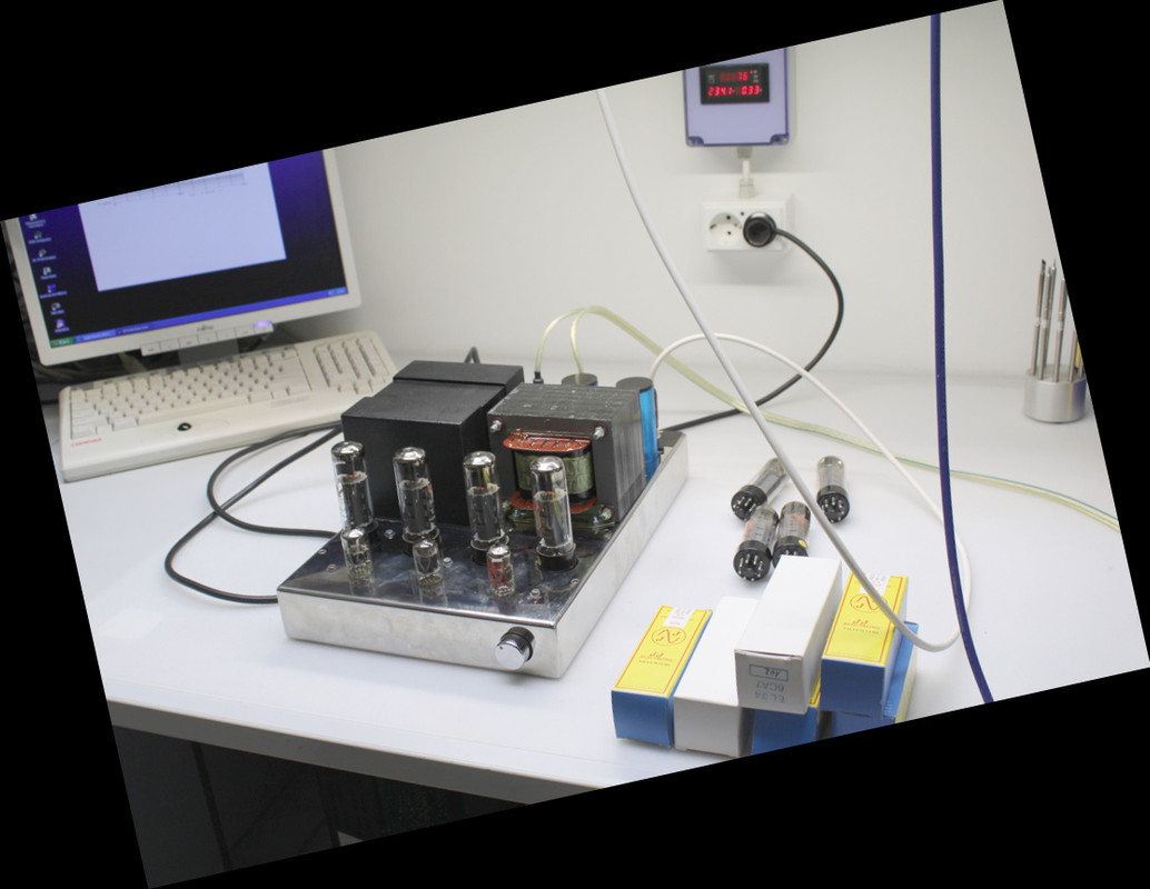

Vorhin habe ich den zweiten, noch funktionierenden Block "quick & dity" angeschlossen, und ein paar Messungen daran durchgeführt.

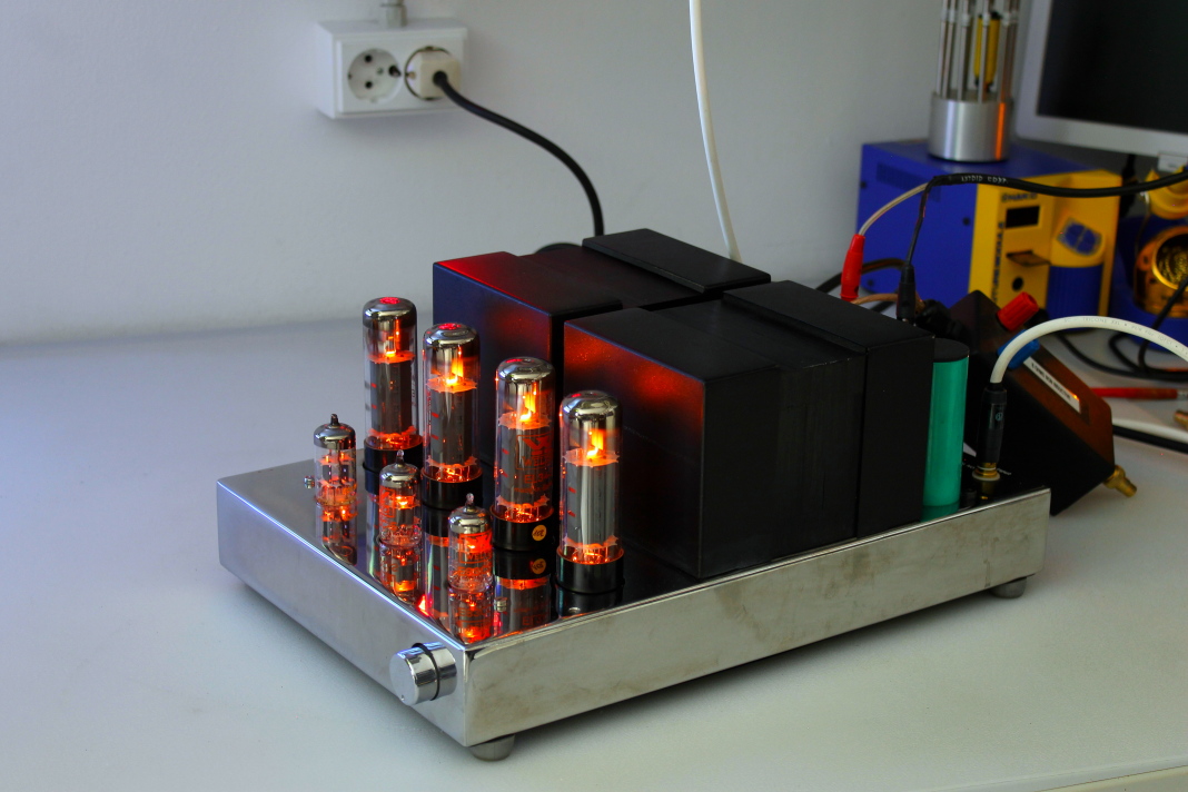

Keine Sorge...Die Röhren glühen natürlich nicht so hell.....Die Aufnahme wurde in dunkler Umgebung mit 5 Sek. Belichtungszeit gemacht.
[Bild: light.jpg]

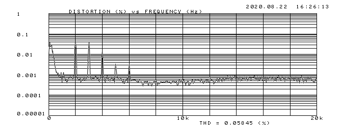

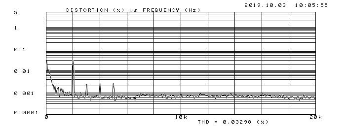

FFT, 8R an der 8R Anzapfung, 2,83V, 1KHz . Das könnte auch ein Transistorgerät sein. Ziemlich sauber.....Etwas K2, sonst so gut wie nichts. Bei höheren Leistungen , so ab 3 W holt K3
"gut" auf.
[Bild: plot0040.gif]

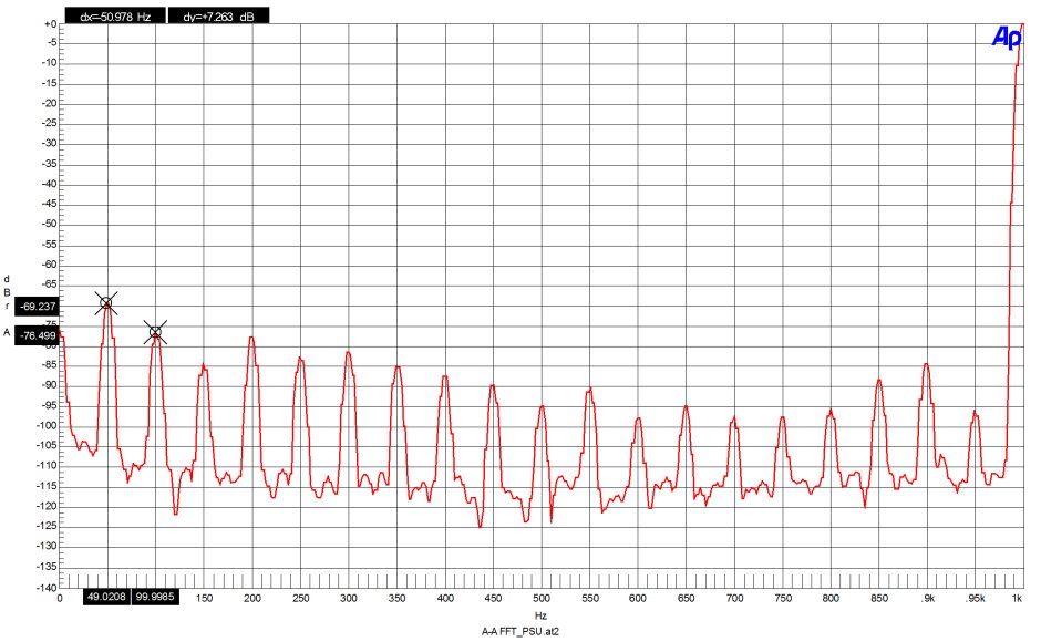

Blick auf die Netzstörungen (ref 1W/8R). Für eine Röhre nooch sehr ordentliich.
[Bild: powersupply.jpg]
Die Störspannungsabstände bezogen auf 2,83V/8R :
-61 bzw. -75 dB(A)

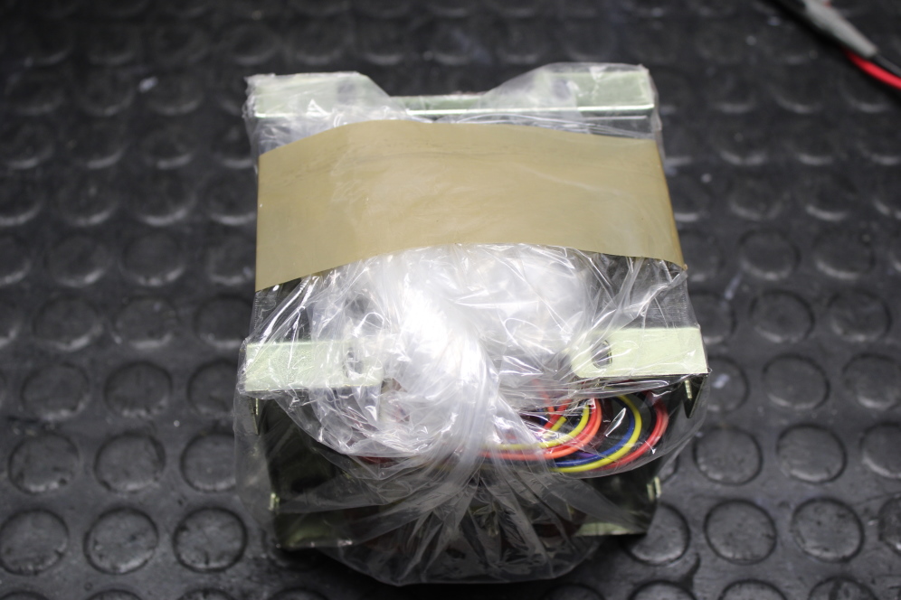

Zehn Monate hat es gedauert, bis der Besitzer zwei neue Ausgangsübertrager aus England beschaffen konnte, und gestern fing ich damit an, den defekten Übertrager aus Block #1 auszuwechseln. Damit beide Blöcke schlussendlich möglichst "gleich" bleiben, wird voraussichtlich auch der intakte Block im Lauf der Woche mit einem neuen Übertrager bestückt.
Reine Kopfsache....Hört kein Mensch Wink3

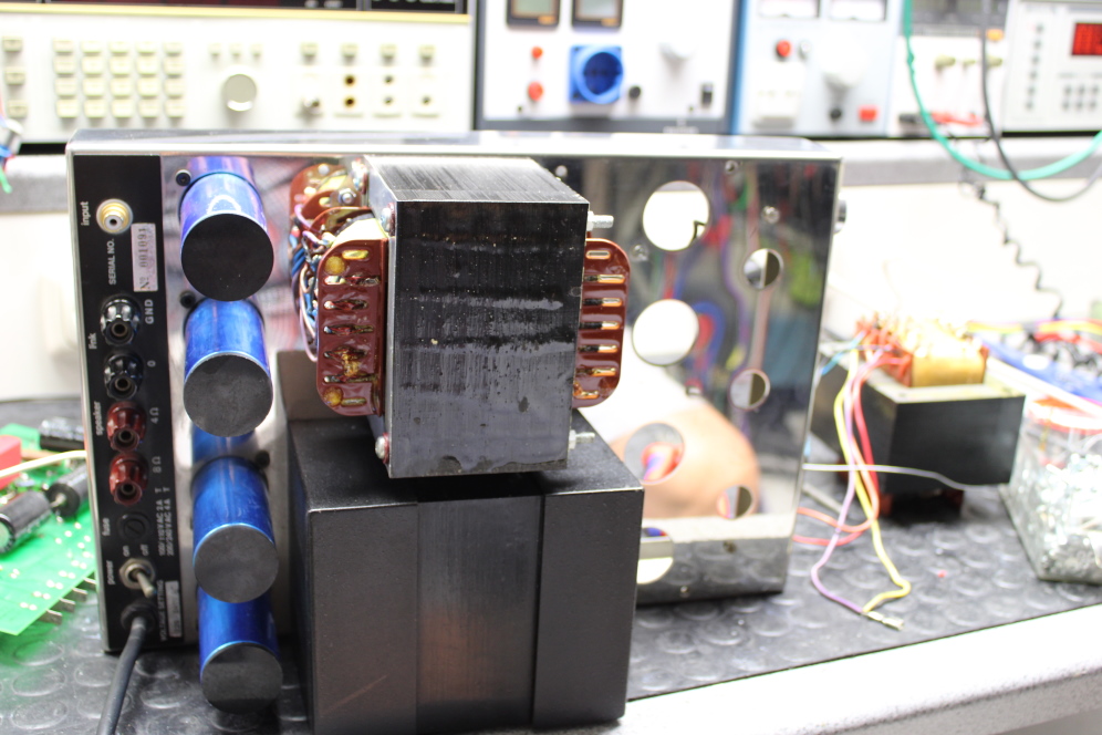

[Bild: ma1.jpg]
Die Trafobleche haben zwar die selben Abmessungen (was ich auch voraussetzte), aber es sind etwa 10mm mehr Bleche gepackt. Der neue Trafo ist also "tiefer" als der alte.
Ausserdem müssen die Winkel umgebaut, und die Gehäuse der Monos neu gebohrt werden.
