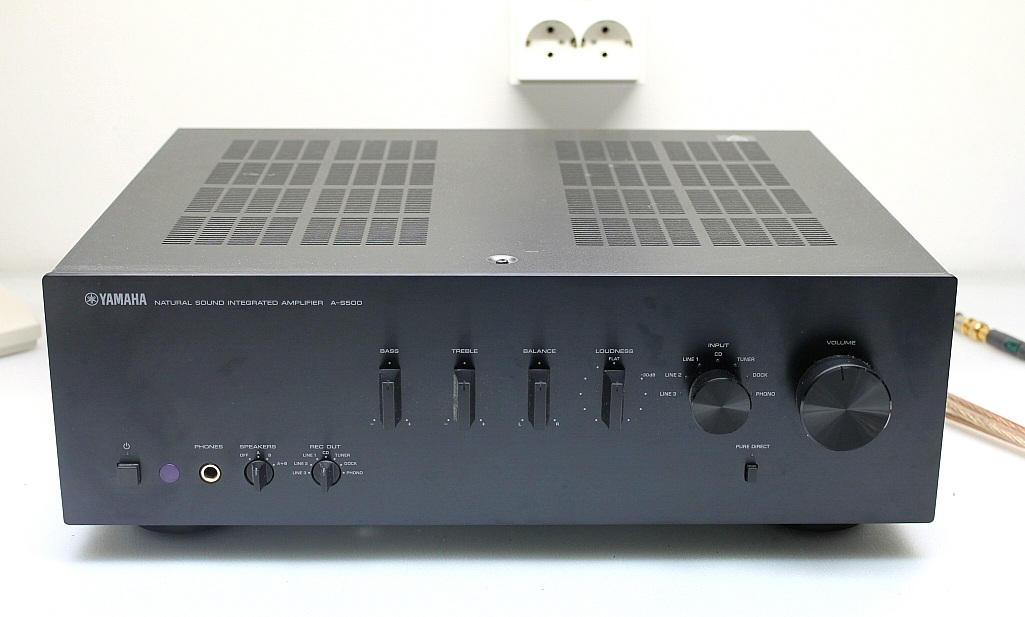

Als Dankeschon liess er mir einen relativ neuen Yamaha A-S500 hier, der wirklich wie frisch aus dem Karton ausschaut. Das erstaunliche daran ist, dass er -genau so-
auf dem Sperrmüll gestanden hat.
Über eine knifflige Reparatur hätte ich mich ja gefreut, aber das Gerät ist auch technisch wie aus dem Karton.....Kaum zu glauben.
Leider lag die Fernbedienung nicht dabei...Das wär´s noch gewesen Wink3
So alt kann das Teil noch nicht sein....

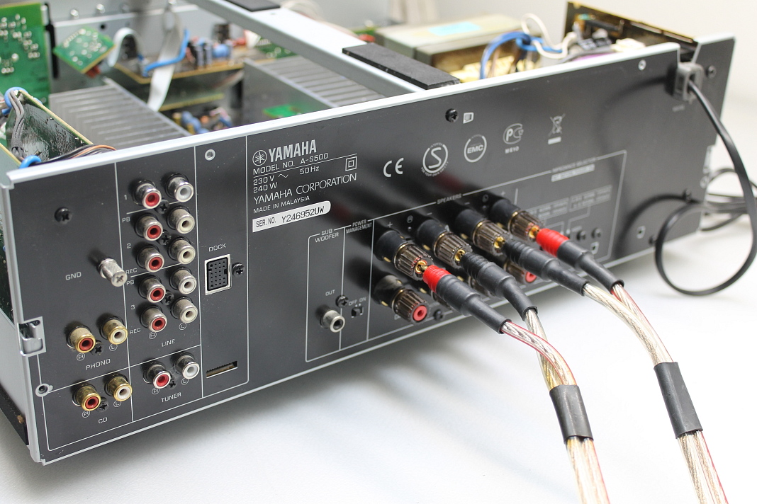

Und sogar für Bananenstecker geeignet, nachdem man die Stöpsel gezogen hat.

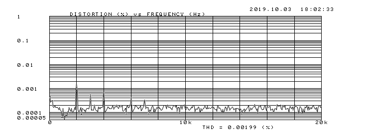

FFT, 1W,8R,1KHz. Das schafft der dicke Sony VFET nicht, obwohl das natürlich nichts mit dem "Klang" zu tun hat. Wink3  Sehr "sauber"

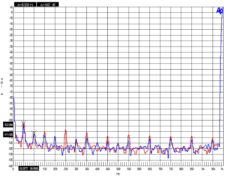

Die Netzstörungen fallen hier sehr gering aus.  Gemessen am Ausgang At1W ,  1KHz, 8R.  10 bis 20 dB unter dem , was man normalerweise bei günstigen (und auch einigen teuren Wink3) Vollverstärkern oder Endstufen vorfindet.

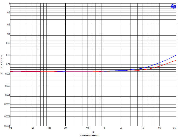

THD&N vs Freq. , 1W, 8R L&R (80KHz bw). Zwar steigen die Verzerrungen an ca. 5 KHz leicht an, aber es ist nichts, was mich beunruhigen würde.

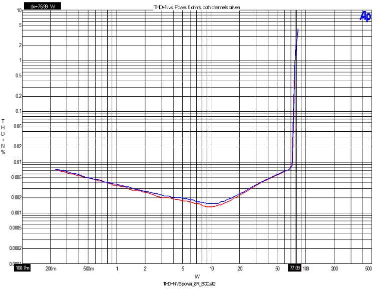

Beide Kanäle absolut gesund. Keinerlei Abweichungen....Sehr schön. 2 x 77W 1KHz (1% THD&N) Beide Kanäle zeitgleich.

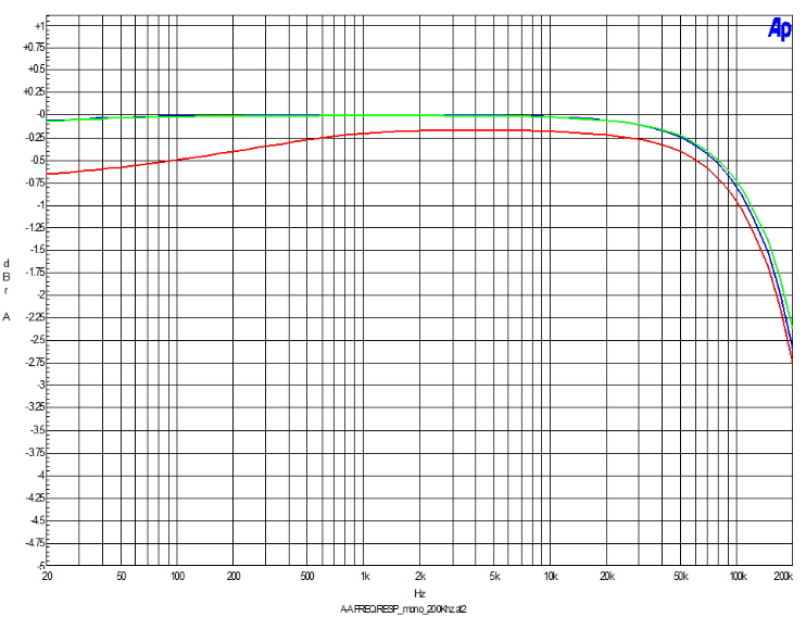

Ungewöhnlich breitbandig (ca. 220 KHz -3 dB), und auch beide Kanäle praktisch deckungsgleich. Rot mit akt. Klangregelteil in Neutralpos.
Auch das Potentiometer hat kaum Abweichungen im kritischen Bereich.

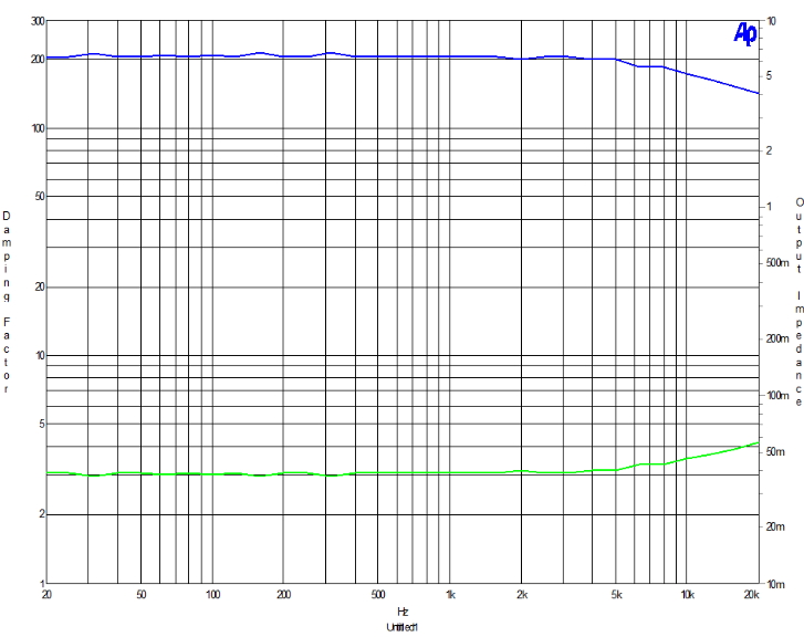

Niedrige Ausgangsimpedanz, die erst um 10 KHz minimal ansteigt.

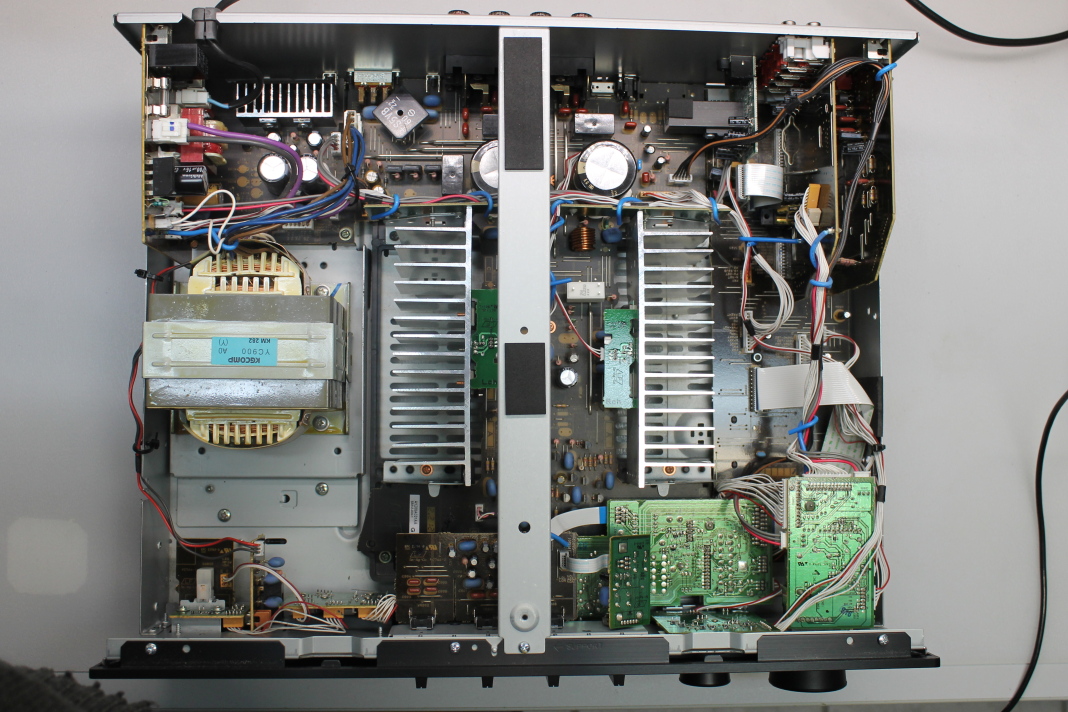

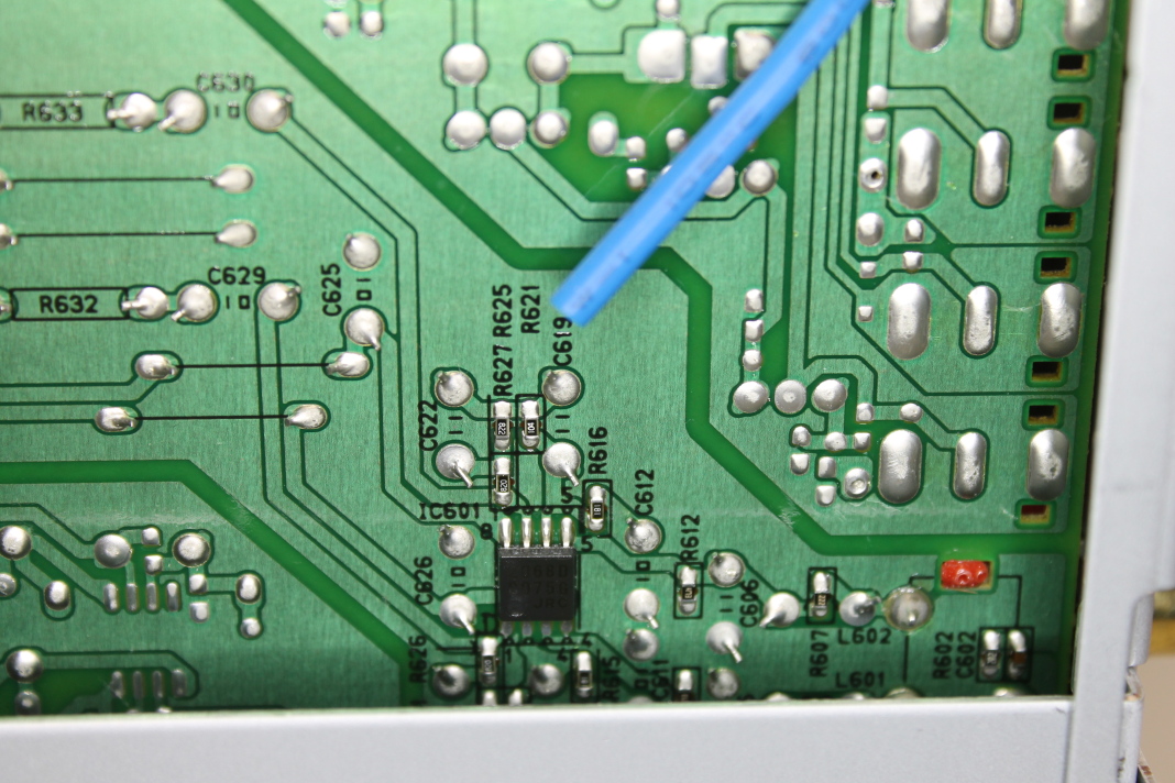

Die Phonostufe begnügt sich mit einem einzigen OPA.   Sie ist rausch- und klirrarm (gerade im Verhältnis zur Platte selbst), ist aber nicht besonders übersteuerungsfest.

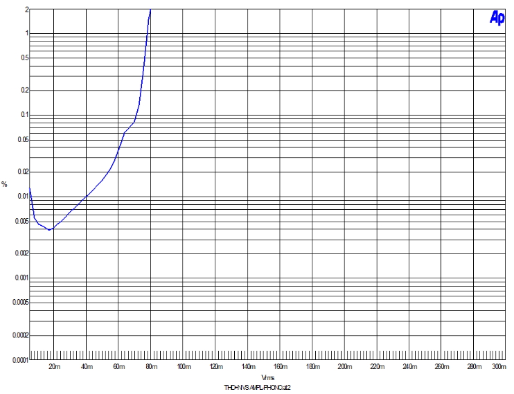

Mehr als 70mV rms oder 100mV peak (1KHz) sollten es nicht werden, aber m.E. reicht die Reserve gerade für "normale" MM Tonabnehmer aus.

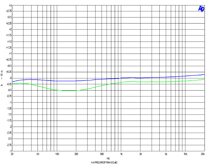

Entzerrung L&R . Eigentlich "perfekt", aber links mit minimalen Abweichungen durch Bauteiltoleranzen. Natürlich unhörbar! Thumbsup

Solche Lautsprecherbuchsen hat die ganze Serie, selbst mein kleiner R-S300 Receiver.
Die Knebelknöppe sind bei dem aber aus Kunststoff.
Richtig. Ich glaube erst beim 801er sind die aus Metall ?! Denker
Nee, mein ehemaliger 701 hatte auch welche.
