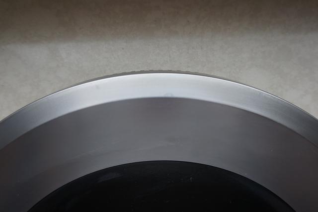

Habe gerade ein Bild geknipst, welches den Zusatnd nach den bisherigen Maßnahmen zeigt.
Die Fleckenlandschaft entstand nach dem einsprühen und abbrausen mit dem Lidl Multifettreiniger (Orange Flasche).
Poliert habe ich bisher nur die Schräge des Plattentellers, ist schon um einiges besser, aber mit ein wenig mehr Zuneigung wird das bestimmt noch besser werden. Ein bisschen mehr Kopfschmerzen macht mir die Stelle am Sockel des Tonarms. Schaun mer mal.

Heute morgen ging es weiter, erstmal nur der Plattenteller. Besorgt hatte ich mir von Sonax die Chrom- & AluPaste.
Mit dem Ergebnis bin ich soweit zufrieden. Wenn es die Zeit erlaubt, geht es mit dem Tonarm-Sockel weiter.
