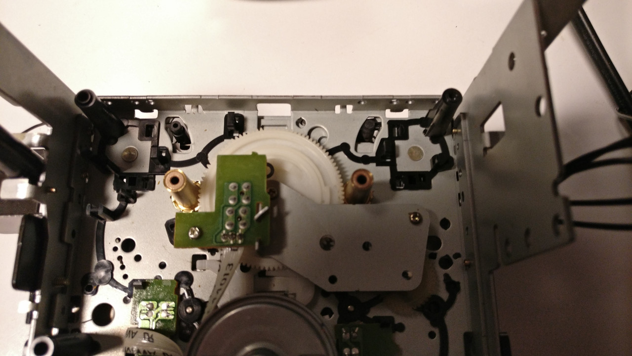

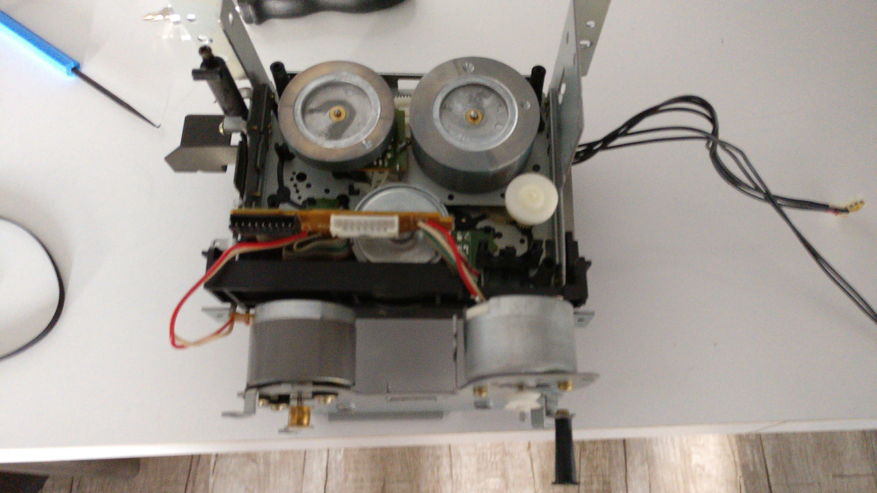

Mein KX-670 brauchte ein wenig Pflege, da das Laufwerk aufgrund eines schwachen Assistriemens nicht mehr funktionierte. Dazu muss das Laufwerk raus und die Rückplatte muss ab, was bei diesem Gerät durch den servicefreundlichen Aufbau sehr stressfrei von Statten geht.
[Bild: IMG-20190910-175021.jpg]
[Bild: IMG-20190910-175039.jpg]
[Bild: IMG-20190911-193605.jpg]
[Bild: IMG-20190911-193617.jpg]
Der Capstanriemen wurde auch erneuert und die Lager haben einen Tropfen Sinterlageröl bekommen.

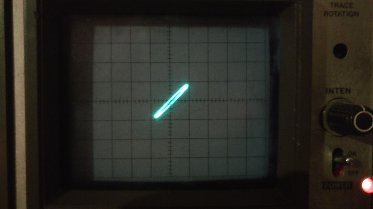

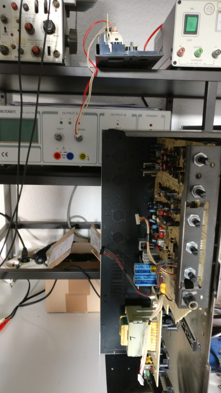

Dann wurden noch der Azimuth, Speed und die Pegel eingestellt und alles wieder zusammenbebaut.
[Bild: IMG-20190910-204558.jpg]
[Bild: IMG-20191020-135756.jpg]
Von den W&F / Speedmessungen habe ich leider keine Screenshots, da ich nicht dran gedacht hatte. Für die Einstellarbeiten habe ich die Messkassetten aus diesem Thread hier, von denen ich ein Set gekauft habe, benutzt.
